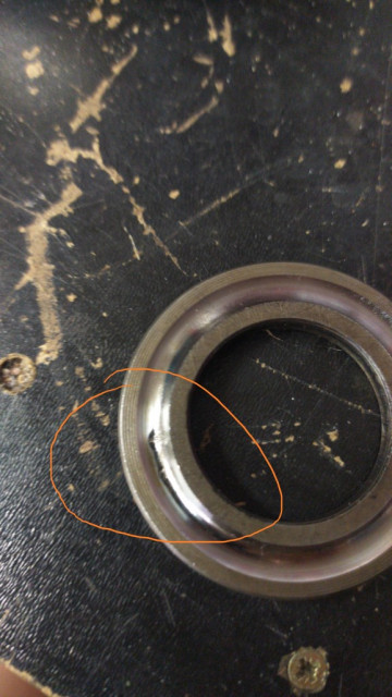

Das LKL der SR hat einen Hau weg in Mittelstellung. Ich habe es auseinander genommen und folgendes gefunden:
Die obere Lagerschale hat oben und unten Kugelmarken. Da das untere Kugellager noch sehr gut aussah, habe ich alles mit reichlich Fett wieder zusammengebaut. Sobald etwas Druck mit der Hakenmutter ausgeübt wird rattert das Lager deutlich.
Nun meine Frage, gibt es auch nur das obere Lager als Kugellager?
Kann ich auch nur das obere Lager durch ein Kegelrollenlager ersetzen und das untere aufheben, wenn ich es als Set kaufe?
Macht es Sinn beides auf Kerola umzurüsten? Ich hab das Bucheli Projekt gelesen und etwas Sorge, dass ich das nicht gut hinbekomme :floet: . LKL habe ich schon gewechselt, aber wenn ich das richtig verstanden habe sind die Nachbau Kerola der SR besonders dünnwandig??
Ich würde mich über Tipps oder Erfahrungen freuen :smt023

Beitragvon hiha » Di 18 Aug, 2020 14:08
Der Hauptdruck liegt auf dem unteren Lager, das ist dann auch meistens deutlich schlechter als das Obere. Warum das bei Dir umgekehrt ist, muss die Glaskugel schuldig bleiben.
Es macht also keinen Sinn, das obere Kugellager gegen ein Kegelrollenlager auszutauschen. Und es gibt ein paar Motorräder, wo das serienmäßig so ist: unten Kegelrolle, oben Axialkugellager.
Für echte Sparfüchse (oder Besitzer echter Oldtimer) gibts noch die Option, die Kugelschalen mit einem radius-HM-Drehstahl nachzudrehen und frische Kugeln reinzuwerfen. Das macht aber bei der SR nur Sinn, wenn man Drehbank und Drehstahl schon hat... Und man sollte wissen was man tut.

Beitragvon Straßenschrauber » Di 18 Aug, 2020 16:42
Die originalen Kugellager sind nicht gerade billig.
Eine gute Lösung wären die auch nicht ganz billigen Emil-Schwarz-Lenkkopflager, die gleich eine Schwachstelle der originalen Lagerung beheben:
Da hat der Lenkdorn oben oft Spiel in der Lagerschale, dann klappert's, und gerne wird dann das Lager zu eng gestellt.
Dann hört das Geklappere auf, das Lager macht das aber nicht lange mit.
Die Emil-Schwarz-Lager sind Kegelrollenlager, die idealerweise untermaßig bestellt werden und eingeklebt werden müssen.
Damit wird das Problem der dünnwandigen Kegelrollenlager umgangen, die bei den meistens nicht optimal runden Lagersitzen leicht verformt werden können.
Vor dem Einbau würde ich das Rahmenrohr (Lenkrohr) über den Lagern jeweils an 2 gegenüberliegenden Stellen mit dem Dremel o.ä. etwas abtragen, damit der spätere Ausbau leichter geht.
Emil-Schwarz-Lager hab ich an der SR seit über 100000km drin, ich mußte nur einmal kurz nach Einbau nachstellen.
Zum Thema steht eigentlich alles im Bucheli-Projekt: https://motorang.com/bucheli-projekt/kerola.htm

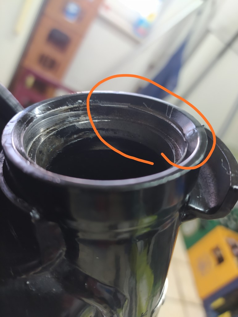

Die Besitzerin der SR hat sich für die Emil Schwarz Lager entschieden. Diese habe ich jetzt gekauft und die alten Lager ausgebaut. Bei dem oberen Lagersitz zeigt sich evtl. der Grund des Lagerschadens:
Der Lagersitz ist nicht plan. An der markierten Stelle hat etwas das Rahmenrohr verletzt und jetzt steht ein nicht "abkratzbarer" Grad über. So kann ich das Lager nicht einbauen. Kann ich das mit dem Dremel vorsichtig runternehmen? Wie krieg ich das wieder plan?

Beitragvon Straßenschrauber » Sa 22 Aug, 2020 14:30
flotteLotte hat geschrieben:An der markierten Stelle hat etwas das Rahmenrohr verletzt und jetzt steht ein nicht "abkratzbarer" Grad über. ?
Das ist nicht der Lagersitz.
Der ist an der mit den Pfeilen markierten Stelle.
Bei untermaßigem Lager ist die "Wand" des Lagersitzes nicht so wichtig, der Lager-Außenring muß sich frei drehen lassen, idealerweise mit ganz wenig Abstand zur "Wand". Wobei Lagerkleber schon einige Zehntel überbrücken kann.
EDIT: Loctite 648 max. 0,15 mm Spalt, Loctite 638 max. 0,25 mm
Auch bei Lagern in Normalmaß (Emil-Schwarz-Lager und andere Kegelrollenlager) in Rahmen, die nicht dafür gebaut wurden, gilt das auch, meistens muß der Lagersitz nachgearbeitet werden.
Der "Boden" des Lagersitzes sollte aber schon plan sein.
Falls nicht:
Läden, die gute Fahrräder montieren, sollten Lagersitzfräsen haben, vielleicht kannst Du sowas ausleihen.
Oder die SR da vorbeibringen.
