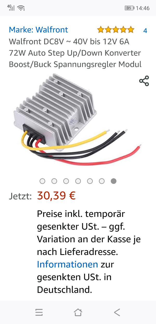

Beitragvon Herbert H » Di 15 Sep, 2020 13:48
Oder so etwas
Herbert H

Beitragvon Herbert H » Di 15 Sep, 2020 13:58
Wenn du das Licht ausschaltet wird anstatt der Lampe ein Widerstand geschaltet. Sonst steigt die Spannung an, und die restlichen Lampen brennen durch.

Re: Frage an die Glüh- bzw. LED Birnen Spezialisten
Beitragvon KNEPTA » Di 15 Sep, 2020 14:18
Das wär in dem Fall die Neutralgangkontrolle. Bremslicht und Blinker werden über den Gleichstromkreis der Batterie versorgt.

Beitragvon motorang » Mi 16 Sep, 2020 07:21
Das sind doch Details ...
Die Entscheidung ist zu treffen:
Mischsystem wie original, oder Gleichstromsystem (mit etwas mehr Umbauaufwand).
Der Uwe würd am liebsten eine LED ins originale Wechselstromsystem hängen.
Das wird es eher nicht spielen.
Eure Vorschläge zielen drauf ab aus dem Scheinwerferwechselstrom einen LED-brauchbaren Gleichstrom zu machen.
Aber:
Beim Originalsystem ist bei "Licht an" der Regler auf den Scheinwerfer geschaltet. Da wollt ihr jetzt entweder zusätlich gleichrichten oder regeln und gleichrichten, um daran eine LED mit geringerer Stromaufnahme zu betreiben.
Was macht denn dann die (ungeregelte) Batterieladung, die original nur dadurch begrenzt wird, dass der Scheinwerfer den Löwenanteil der Limaleistung abzieht?
Der Ladeteil der Spule ist ja ungeregelt, auch nach Euren Umbauten ...
Oder wird die Batterie dann ebenfalls von der Lichtspule aus geladen? Dann kann man nicht mehr ohne Licht fahren, und hat nur noch ca. 45W maximale Limaleistung ...
Bitte das GESAMTSYSTEM im Auge behalten.
Das Mopped braucht nicht NUR helleres Licht, sondern der Rest sollte auch problemlos funktionieren.
Es ist immer die Frage nach Aufwand und Ergebnis. ich würde nie mehr ein 6V System wollen, geschweige denn ein Mischsystem. Das war immer schon ein Kompromiss, nur "damals" hatte der Gründe und funktionierte (mangels Lichtpflicht) besser. Einmal auf 12 Gleichstrom umbauen und aus dem Vollen schöpfen was Teileversorgung (auch unterwegs) angeht.
