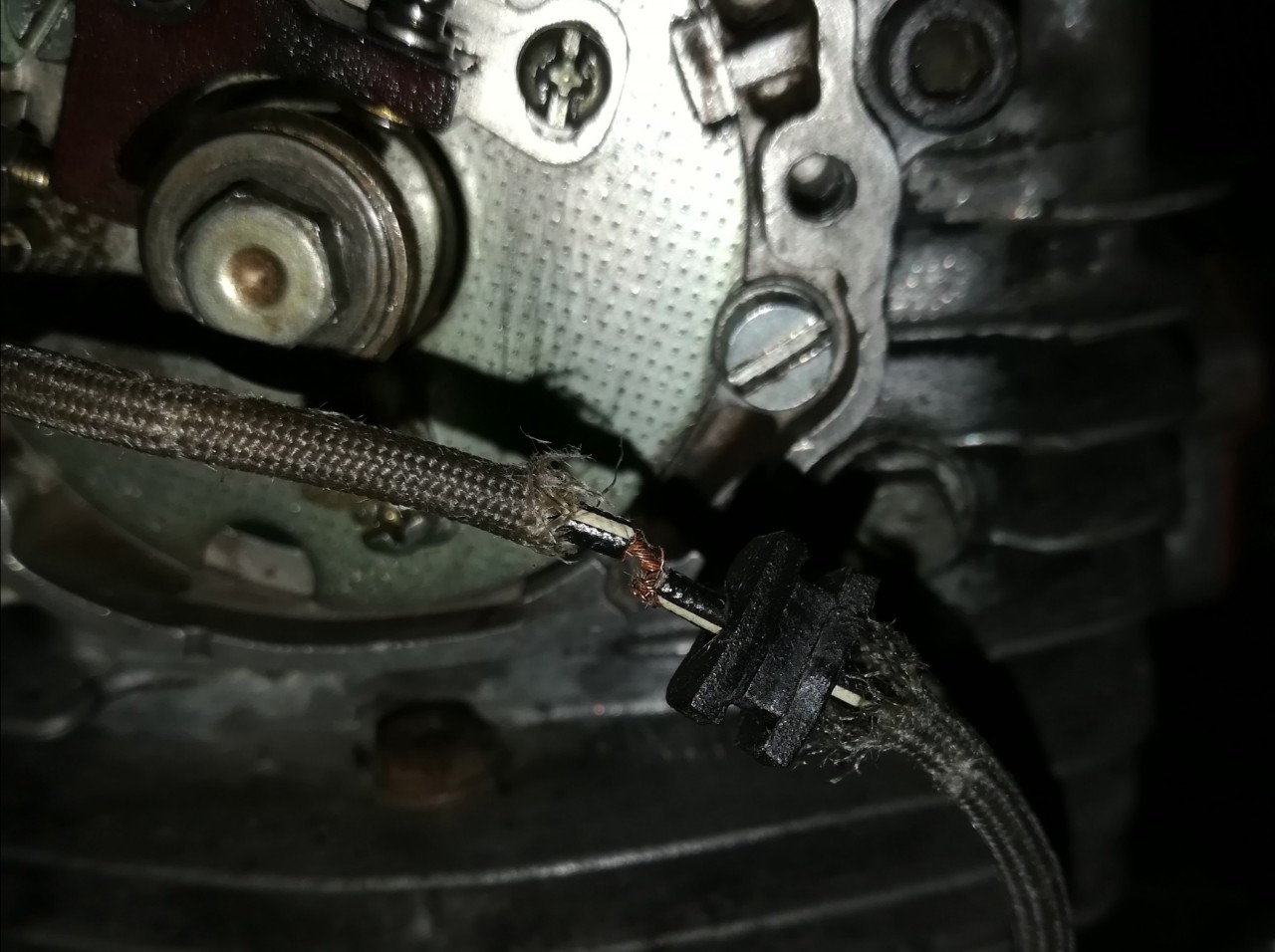

Hallo zusammen,
wo kriegt man solche Textilummantelung für 0,75-1,0² Kabel her? Allerdings fehlt mir auch der Fachbegriff für das Kabel zwischen Unterbrecher und Kondensator... :gruebel:
Btw: manche Fehler sind schwer zu finden :-|

Beitragvon Lindi » So 11 Okt, 2020 18:46
Super, danke! Also doch 1,0². Und FLRY!

Beitragvon S&T » Mo 12 Okt, 2020 20:21
wenns ums flicken geht, tät ich mal in der Grabbelkiste nach Isolierschläuchen aus der letzten Wand-/Deckenlampe schauen... nur so als Denkansatz...

Beitragvon Lindi » Mo 12 Okt, 2020 20:45
Flicken schon. Aber wahrscheinlich haben schon viele vor mir den Kabelschuh am Unterbrecher immer mal wieder neu anlöten müssen. So isser inzwischen recht kurz, und bei der blinden Suche nach dem Chokehebel (XL125) bleibt man halt öfters mal hängen am Käbelchen. Und so abisoliert direkt am Gehäusedurchgang ist nicht so praktisch. Jetzt wird's mal neu gemacht.

Beitragvon koarrl » Fr 20 Nov, 2020 20:01
sowas findest du in zerlegten bügeleisen oder kaffeemaschinen vom schrottcontainer.
silikonschlauch mit glasgewebe, oft rot, dient dem selben zweck.
dort drin gibts oft auch absolut unlötbare litzendrähte, die mit messing-quetschhülsen verbunden werden.
auch alte lambdasonden wären eine quelle ...
