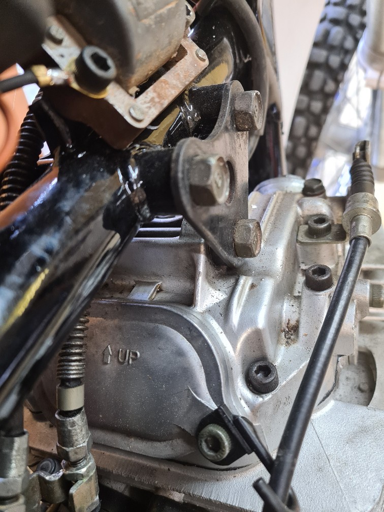

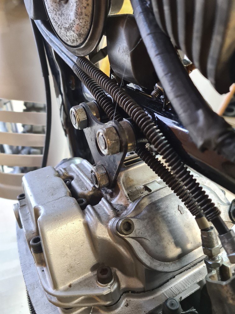

- Die Befestigung am Kopf ist um ca. 4mm nur auf der linken Seite breiter - siehe Bild unten mit Distanzscheibe nur an der linken Befestigung

- Bei den Dreiecken oben muss nur links etwas untergelegt werden.

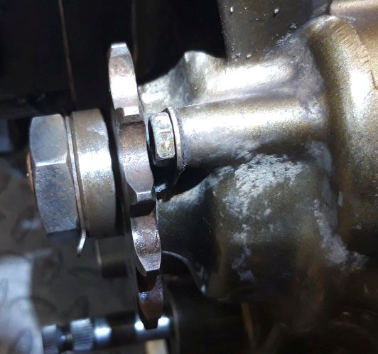

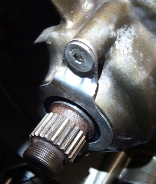

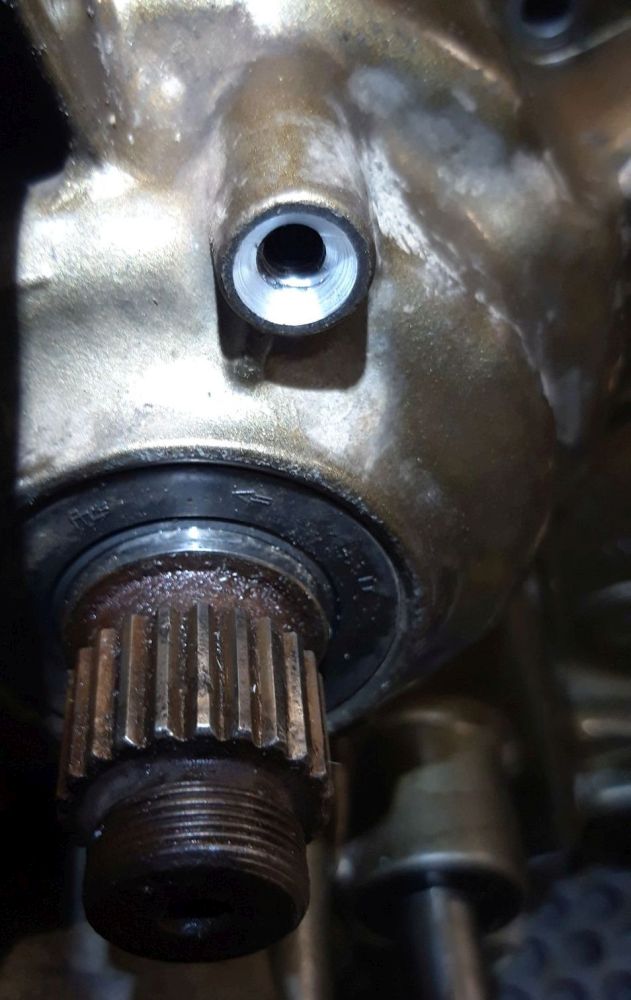

- Das Ritzel muss umgedreht werden - dann steht es aber an der originalen Schraube der Dichtring-Abdeckung an.

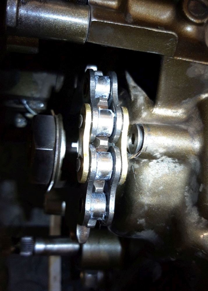

- Ich habe den Gewindegang der Abdeckung einfach etwas versenkt und einen Senkkopf-Schrauben genommen.

- Original Schraube unter umgedrehten Ritzel
- Gesenkter Gewindegang mit Senkkopfschraube

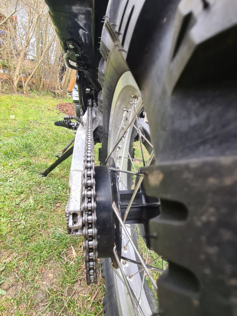

- Abstand der Kette nach Versenkung
- Kettenflucht nach dem Umbau
- Und die Unterlegscheiben an der linken Dreieck-Halterung oben.

Danke für die Doku :smt023 Nur der unterschiedliche Abstand beim Kopf ist seltsam :gruebel:
Gruß, Simon
Genau wie du sagst, hätte ich auch nicht erwartet. Hatte leider keine Zeit dem Thema näher auf den Grund zu gehen.

Wie hast Du das mit der Kettenflucht denn gelöst?
Von den rechnerischen 10 mm Versatz hast Du ein paar mm vorne am Ritzel kompensieren können, und der Rest? Hast Du am Kettenblatt etwas gemacht oder läuft die Kette eh gerade, oder lebst Du damit dass sie schief läuft?
Re: Yamaha XT600 - Breiter Motor in schmalen Rahmen
Beitragvon Wauschi » Mo 26 Okt, 2020 08:57
Ich habe wirklich nur vorne das Ritzel umgedreht. Der Bund des Ritzels ist 9,6mm. (Bei mir...)
Es gibt einige verschiedene Ausführungen. Aus dem Grund würde ich vorschlagen keine im Internet gefunden Zahlen als entgültig zu nehmen, sondern selbst das Ritzel mal umzudrehen und zu messen.
Gruß Wauschi
Beitragvon hiha » Mo 26 Okt, 2020 09:01
Bei meinem 3UW-Motor war ein Ritzel mit schmalem Bund, plus ein Distanzring zum Motor hin verbaut. Das lässt sich ersetzen durch ein Ritzel mit breitem Bund. Das hab ich umgedreht, dass die Ritzelfläche sehr nah am Motor ist, also fast am Simmerringhalteblech streift. Näher geht nicht, und ich schätze schon, dass ich damit 10mm rübergerutscht bin.
Ich hab kein Laser-Einstellungsgerät, aber das Augenmaß in Verbindung mit einer langen Leiste bescheidet mir eine ganz passable Flucht.
Beitragvon motorang » Di 27 Okt, 2020 07:42
hiha hat geschrieben:Bei meinem 3UW-Motor war ein Ritzel mit schmalem Bund, plus ein Distanzring zum Motor hin verbaut. Das lässt sich ersetzen durch ein Ritzel mit breitem Bund. Das hab ich umgedreht, dass die Ritzelfläche sehr nah am Motor ist, also fast am Simmerringhalteblech streift. Näher geht nicht, und ich schätze schon, dass ich damit 10mm rübergerutscht bin.
