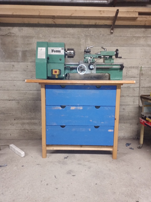

Vorläufige Aufstellung.
Leider ist die alte IKEA Wickeltisch/Komode trotz neuverleimen, zwei handvoll langer Spax und mehreren Kanthölzern und einer zusätzlichen 30mm Arbeitsplatte doch nicht stabil genug.
Muss bei Zeiten ein Untergestell schweissen.

Beitragvon hiha » Fr 30 Okt, 2020 11:16
Mach mal links, rechts und hinten in die Kommode Kreuzstreben rein, von Eck zu Eck, z.B. aus doppeltem Zaundraht, und durch Zwirbeln spannen, oder besser noch aus Flacheisen 15x2mm, und am Kreuzungspunkt verbinden.

Beitragvon Therion » Fr 30 Okt, 2020 11:32
So ein "Exo- Skellet" aus Flachstahl hab ich mir schon überlegt ,war mir nur nicht sicher obs den Aufwand lohnt.
Zaundraht hatt das Zeug zum Dauerprovisorium, werd ich testen. Greetz Steve

Beitragvon schnupfhuhn » Fr 30 Okt, 2020 12:14
Wie es der Hans sagt, trinagulieren! Hinten eine Querstrebe, Seitwärts auch jeweils eine. Oder jeweils eine Sperrholzplatte mit den Balken verspaxen.

Beitragvon Zimmi » Fr 30 Okt, 2020 13:52
Was wiegt der Trymmer denn? :shock:
Triangulieren für den Wickeltisch ist prima. Sperrholzplatte geht, OSB sicher auch, oder breite Bretter (hier "Dielen" genannt, so etwa 20 cm breit).
