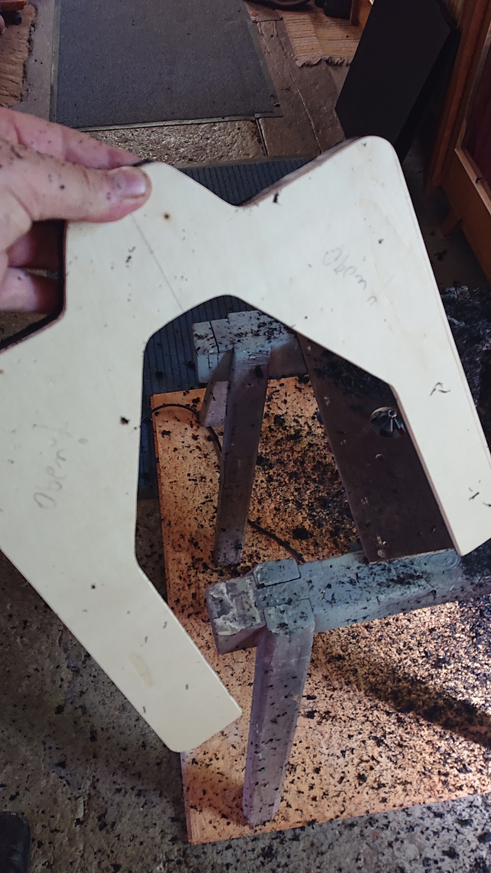

Zuallererst habe ich mir natürlich Gedanken gemacht wie das Ganze später aussehen und funktionieren soll. An welchen Kofferträgern es befestigt werden soll und wie ich die Montage an den Taschen selber ausführen soll.
Dieser Vorgang lässt sich schlecht darstellen, dauerte aber mehrere Tage und ist für ein solches Projekt unerlässlich.
In der Praxis bin ich ständig mit Maßband und Papier zwischen meinen Motorrädern, den verschiedenen Kofferträgern und den Magadan Taschen gependelt. Mit dem Ergebnis, dass ich am Ende eine Menge Schablonen auf Papier hatte, welche ich auf Pappelholz übertrug und aussägte.

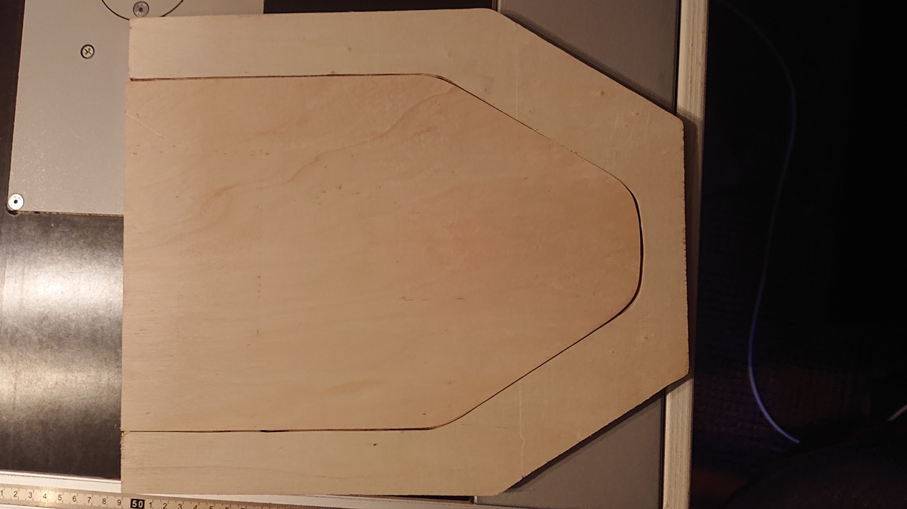

An diesem Punkt habe ich bereits den ersten Fehler gemacht.
Für eine einmalige Benutzung ist das so passend, sollte ich jedoch auf die Idee kommen die Halterungen noch öfter zu bauen, also z.B. für Alukoffer oder andere Taschen oder für Bekannte, bekomme ich früher oder später Probleme, weil das einfach zu bearbeitende Pappelholz zu weich ist.
Merke: Frässchablonen immer aus Hartholz fertigen!

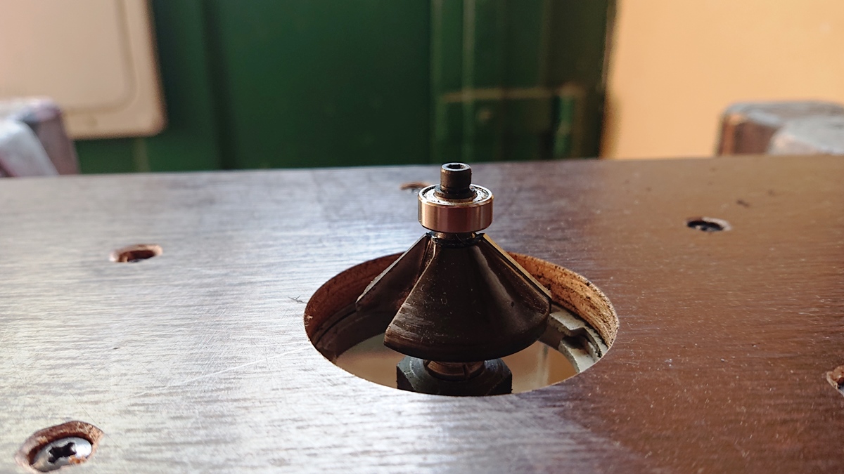

Diese beiden Fräser habe ich benutzt, um die Schablonen auf die Werkstücke zu übertragen.
Der größte 45 Grad Fräser den ich für den Hausgebrauch gefunden habe, ermöglicht eine maximale Materialstärke von 12 mm

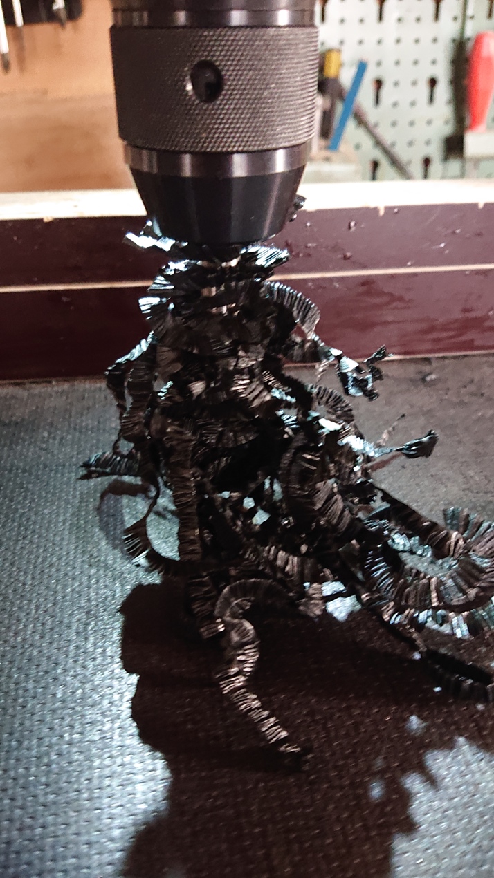

Das PE lässt sich problemlos mit Holzwerkzeugen verarbeiten. Beim Fräsen und Bohren nur die Drehzahl nicht zu hoch wählen, weil der Thermoplastische Kunststoff sonst anfängt zu schmelzen.
Wenn alles gut läuft fliegt euch beim Fräsen das schwarze Zeug in Spänen durch die Gegend, die wegen der Statischen Aufladung wirklich überall hängen bleiben.
Das sieht zum Teil echt Übel aus, weil es optisch wie eine Ölschmiere wirkt, oder der Sauerei beim Polieren ähnelt. Zum Glück ist der Staubsauger mein Freund und beseitigt das Chaos im nu.

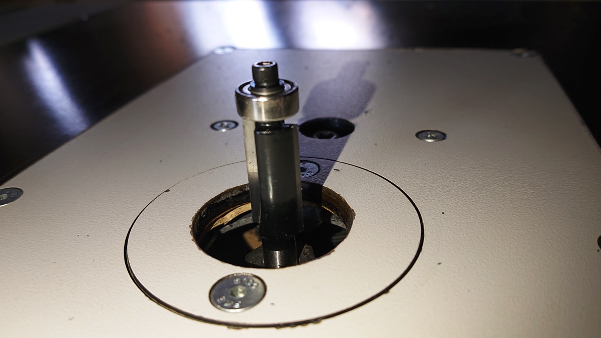

Weil das Loch in meinem Frästisch zu klein war, musste ich mir einen Ersatzfrästisch basteln.

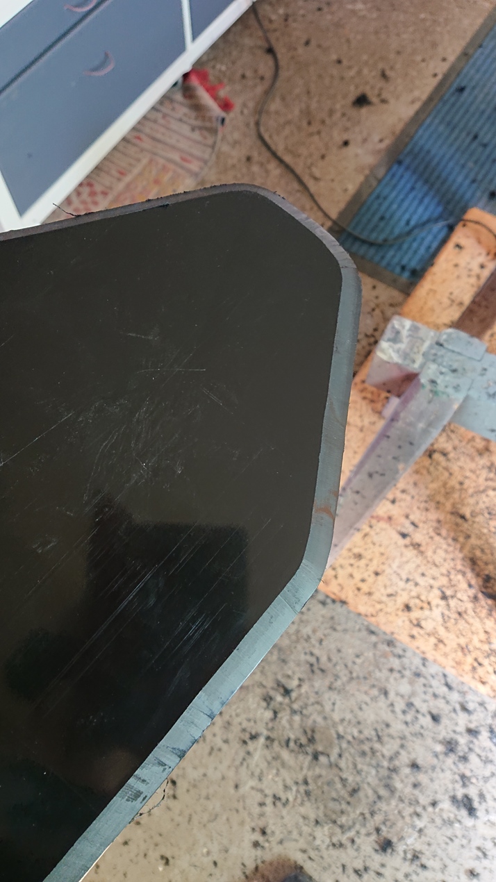

So sah das Ergebnis aus.

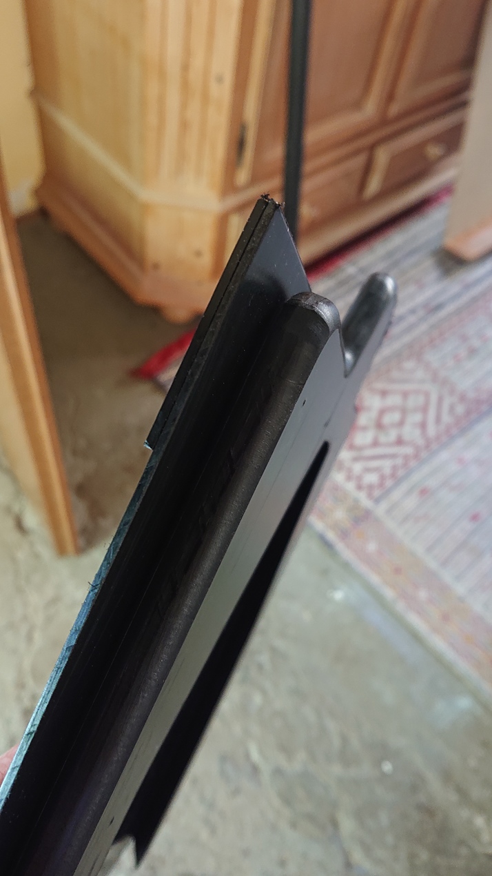

Und weil an meiner Tasche Auf der Rückseite eine Lasche Verbaut ist, welche es unmöglich machen würde, die Tasche auf den Träger zu schieben, die Montageplatte hängt sich ein, brauchte ich noch eine glatte Innenfläche. Diese wurde aus 2mm Plattenmaterial gefertigt.

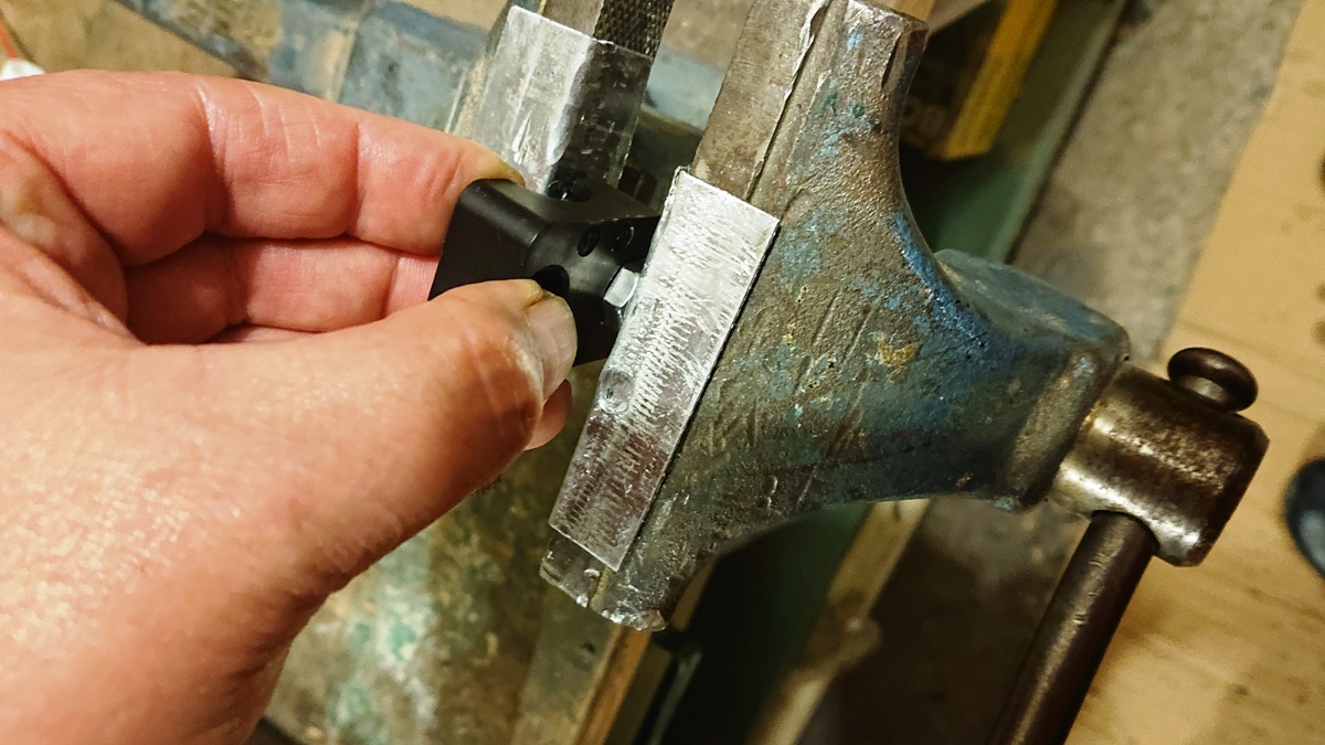

Ich habe die Verschlüsse mit Klebeband auf die Montage-Platte geklebt und dann die Bohrlöcher gekörnt.

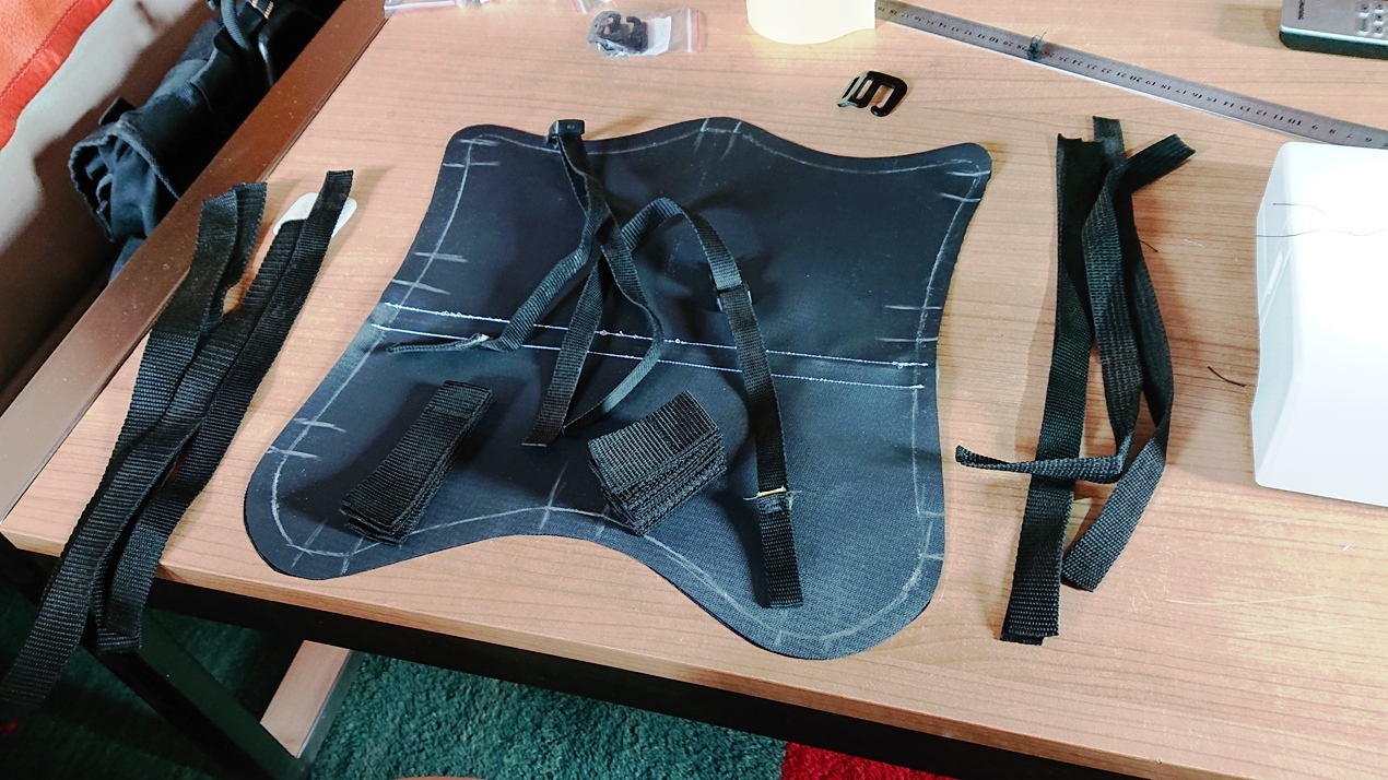

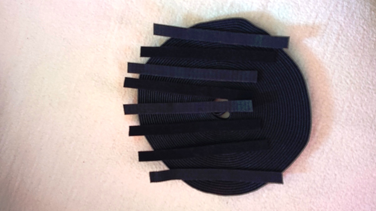

Ich benötigte für den Känguru Beutel noch Bänder und habe sie mit Klebeband einfach auf die Rückseite des Taschenseitigen Kunststoffteils geklebt und die Löcher Nachgebohrt.

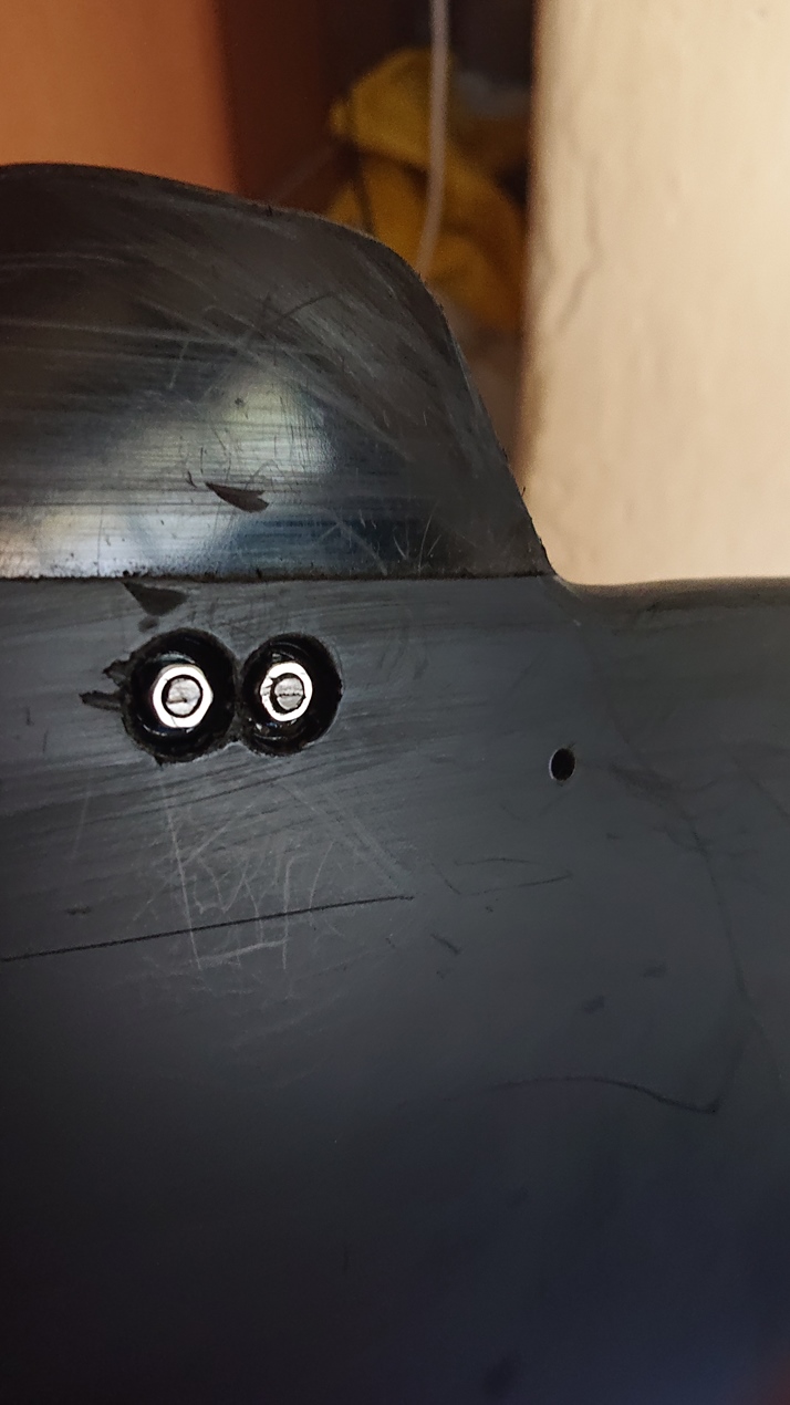

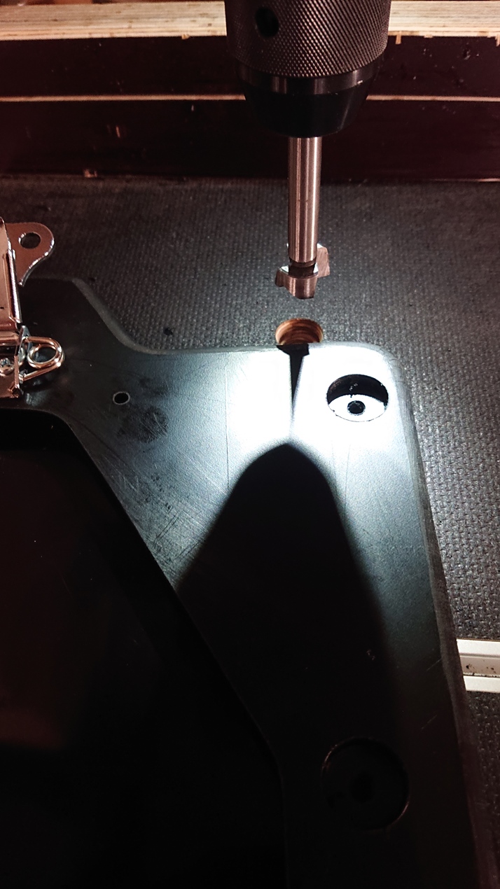

Auch hier habe ich beim Tun etwas bemerkt. Die 8mm Schrauben lassen sich stramm, ohne ein Gewinde zu schneiden, durch die Schellen drehen.
Der Kunststoff übernimmt dabei auch die Schraubensicherung. Die Verwendung von selbstsichernden Muttern wie ich es getan habe, ist also unnötig.

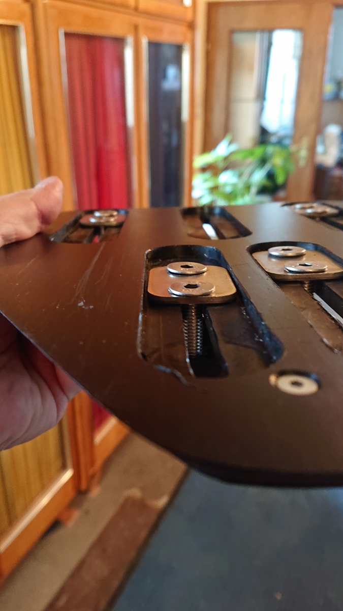

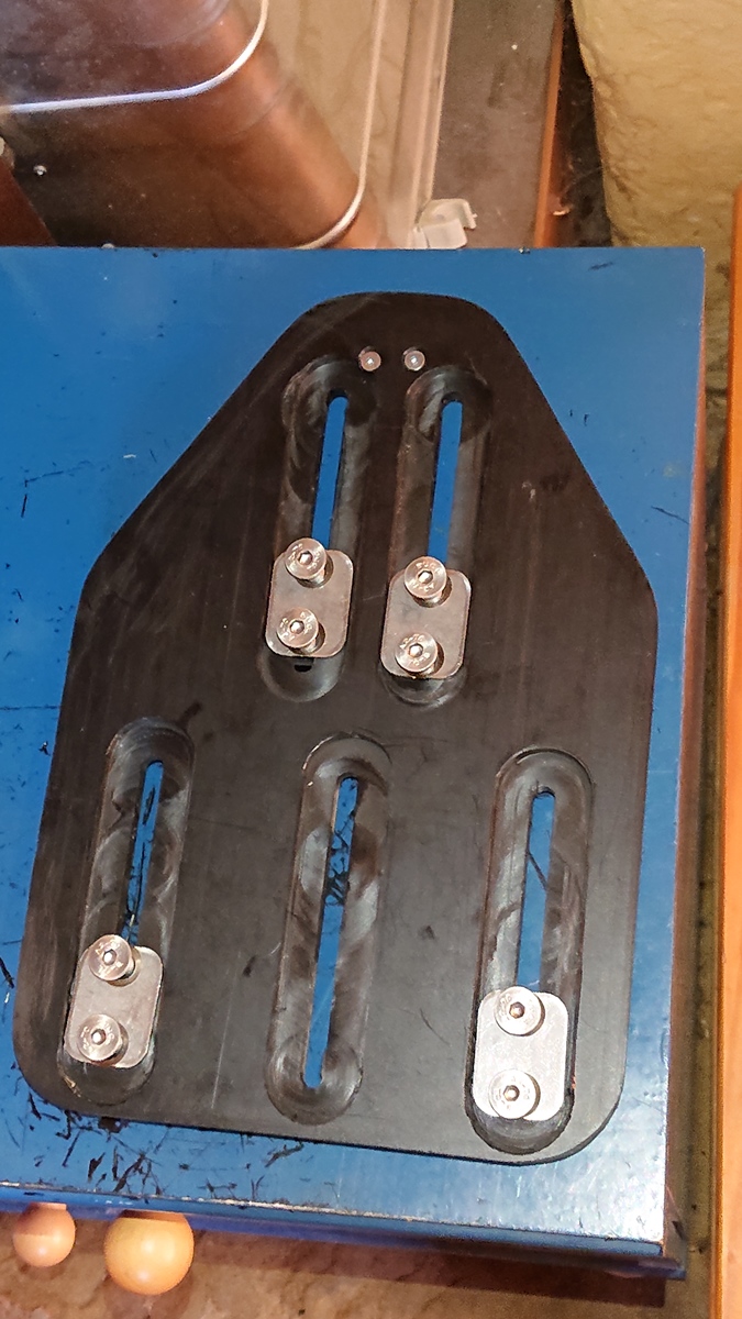

Wie bei den Originalen von Moto Mosko habe ich beschlossen am oberen Ende der Platten 2 Schlitze und am unteren 3 Schlitze in die Platten zu fräsen.
Jeden der Schlitze habe ich mit einer Länge von ca. 10 Cm gefräst.
Auch hier war wieder Klebeband mein Freund. Ich habe aus Pappelsperrholz Rechtecke in den Maßen der Trägerplatten gesägt und die Trägerplatten auf die Rechtecke geklebt. So hatte ich saubere rechte Winkel und eine gute parallele Führung am Fräsanschlag.
Dann einfach mit einem 8mm Nutfräser die schlitze entlang des Anschlages gefräst. Um die Verfahrwege, am Fräsanschlag, zu deffinieren, habe ich mir einen einfachen Anschlag aus einem Stück Holz gebastelt, den ich mit einer Schraubzwinge befestigt habe.
Im zweiten Schritt habe ich mit einem 35mm Nutfräser die Einfräsungen für die Nutensteine und die Schrauben gemacht
Da ich am Frästisch einen verstellbaren Anschlag mit Skala habe, war das eine recht einfache Übung.
Das größte Problem war tatsächlich, dass die Einfräsung mit 35mm Durchmesser schon fast das obere Ende des machbaren für meine kleine Fräse darstellt.
Eine Drehzahlregulierung der Fräse ist unbedingt erforderlich!
Alles zusammengeschraubt und dieser Teil der Arbeit ist abgeschlossen.

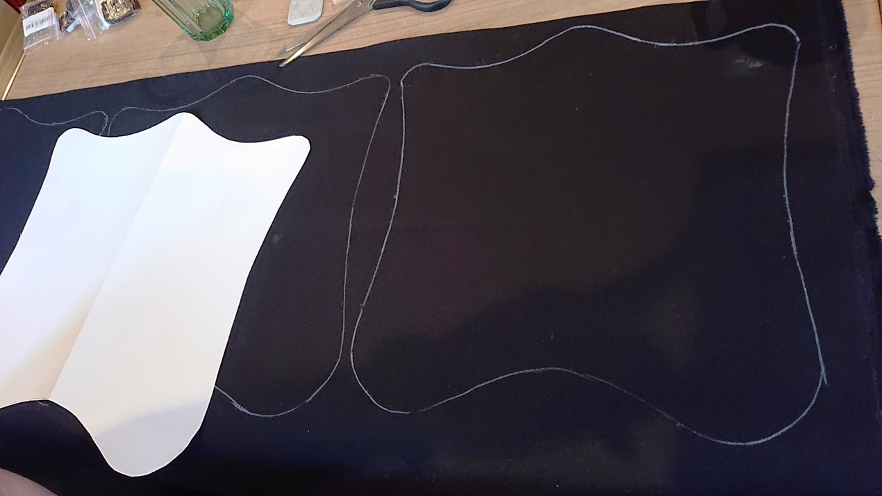

Wie beim letzten Mal beginnt alles mit Schablonen.
Die Schablone bildet die tatsächliche Größe des „Beutels“ ab. Damit ich die zwei Teile aus denen er besteht miteinander vernähen kann, muss wie immer bei Textilarbeiten, ein Überstand geschaffen werden. Also stellte ich noch eine größere Schablone her.
Dann beginnt der Übertrag der Schnittmuster auf das Cordura
Als Material für Schablonen eignen sich übrigens hervorragend abgelaufene Werkstattkalender aus der Nachbarschaft.

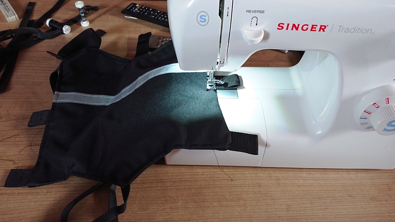

Dann die Teile ausschneiden und auf die geplanten Außenseiten, die Reflexstreifen aufnähen.
Hier begannen schon die Probleme Cordura und sonstiges beschichtetes Material zu vernähen ist nicht ganz einfach. Es hat einige Zeit gedauert bis ich eine Nadel/Faden Kombination gefunden hatte, die, bei der mir zur Verfügung stehenden, „normalen“ Haushaltsnähmaschine, zu einem halbwegs tauglichen Ergebnis führte.
Die Verwendung von Klebestreifen als dritte Hand vereinfachte das Ganze nicht unbedingt…..
Anzeichnen der Näh-Konturen
Hier sind die beiden Teile, die zusammen einen „Beutel“ bilden.
Die Querstriche die zu sehen sind, markieren die Stellen an denen die Befestigungsriemen zum Festschnallen an den Magadan Taschen vernäht werden müssen.
Auf dem Bild gut sichtbar, die Schwierigkeiten die es bereitet das Kunststoffzeug zu vernähen. Da die Nähte jedoch nur zum Reflexstreifen gehört und auf der Außenseite gut aussah, habe ich sie so gelassen.

Der nächste Teil der Arbeit war die Bearbeitung der freien, langen Riemenenden.
Ich habe beschlossen dass ich das Geflattere mit zu langen Riemen nicht haben möchte.
Deshalb habe ich die Riemenenden umgenäht und anschließend Streifen des Kabelbinderbandes an die Enden genäht. Bei dem Kabelbinderband ist noch zu sagen, dass es zwei verschiedene Qualitäten gibt. Eine davon ist in der Mitte so klebrig wie doppelseitiges Klebeband. Dieses lässt sich fast nicht vernähen, weil die Nadel verklebt.
Hätte ich mal das andere gekauft…….
Jetzt kann ich die Riemenenden einfach aufwickeln und die Klettstreifen umschlagen. Schon sind die Riemen schön stabil gekürzt.

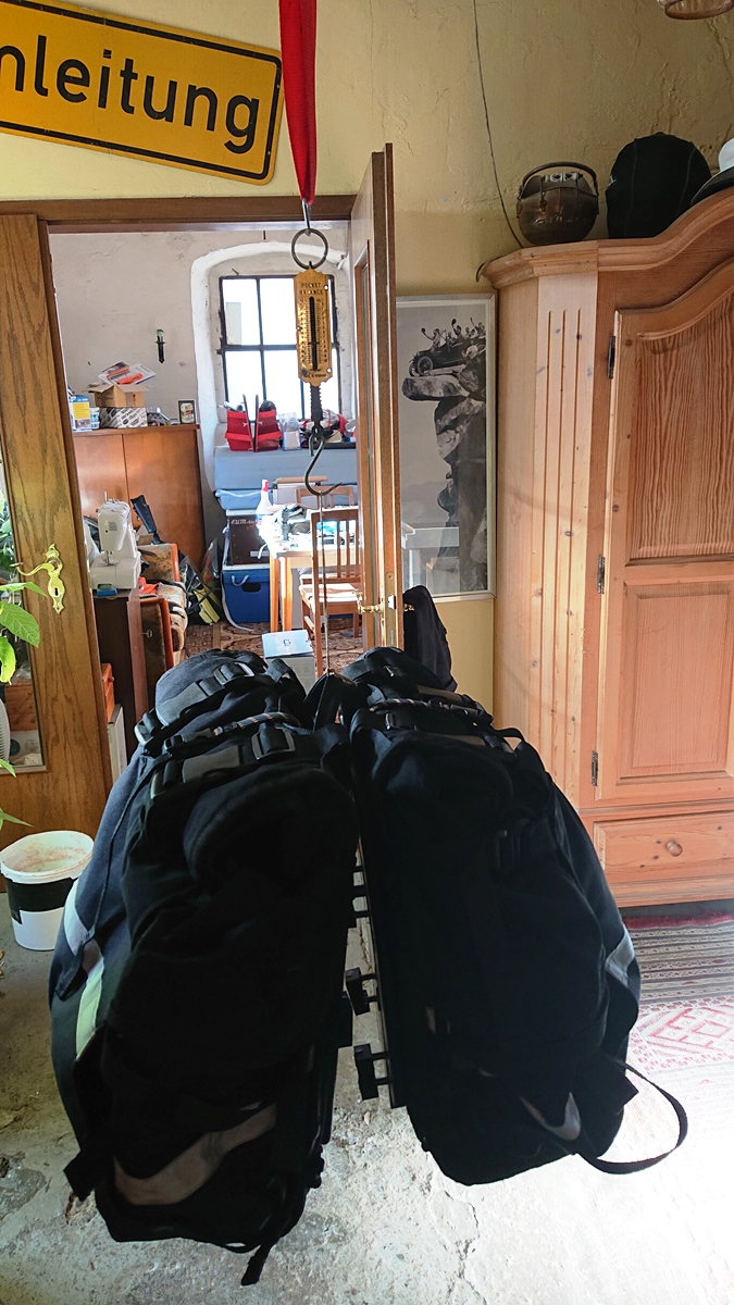

Was wiegt das ganze eigentlich? Bzw. wieviel genau sind die Taschen jetzt schwerer als vorher?
Meine Magadan Taschen wiegen inclusive der dicken aus LKW Plane gefertigten Innentaschen serienmäßig runde 5 Kg
Nach meinen kompletten umbauten wiegen beide Taschen inklusive Halterungen, allen Riemen, Schnallen Haken und der Schraubschellen mit Halteplatte komplett 8,56 Kg. (Ich hab auch noch mit einer digitalen Waage gemessen.)
Damit habe ich eine Gewichtzunahme von ca. 3,5 Kg durch meinen Umbau. Das ist nicht wenig. Zumal ein Kofferträger jetzt zwingend erforderlich ist. Das bringt weiteres Gewicht.
