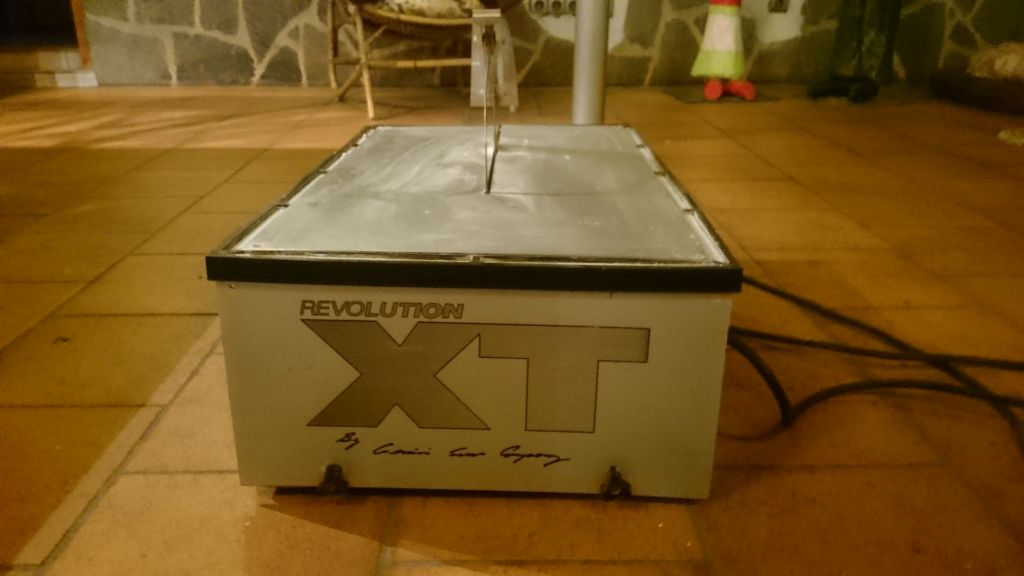

Beitragvon butzehund » Mo 07 Dez, 2020 11:59
Diese Maschine geht auch-Diamentsägeblatt,auch für Glas- wassergeführt.Brauche ich ab und an beruflich.
Mit Riemenantrieb,
Gruß, Lutz
