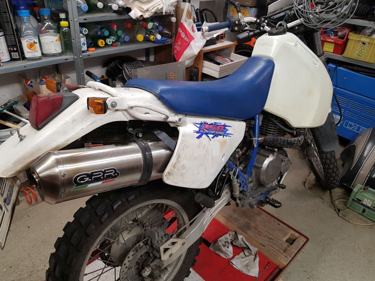

Jetzt, bei Hannerls Dr350, gleiches Symptom. Also wenn sie ins Drehzahbandl kommt, so ab 5500, höherer Gang, geht die Post ab, aber rutschend halt. Unterschied zu vorher: Nachrüstkrümmer (Hessler) und Endtopf (GPR) verbaut. Hat schon ordentlich mehr Leistung!

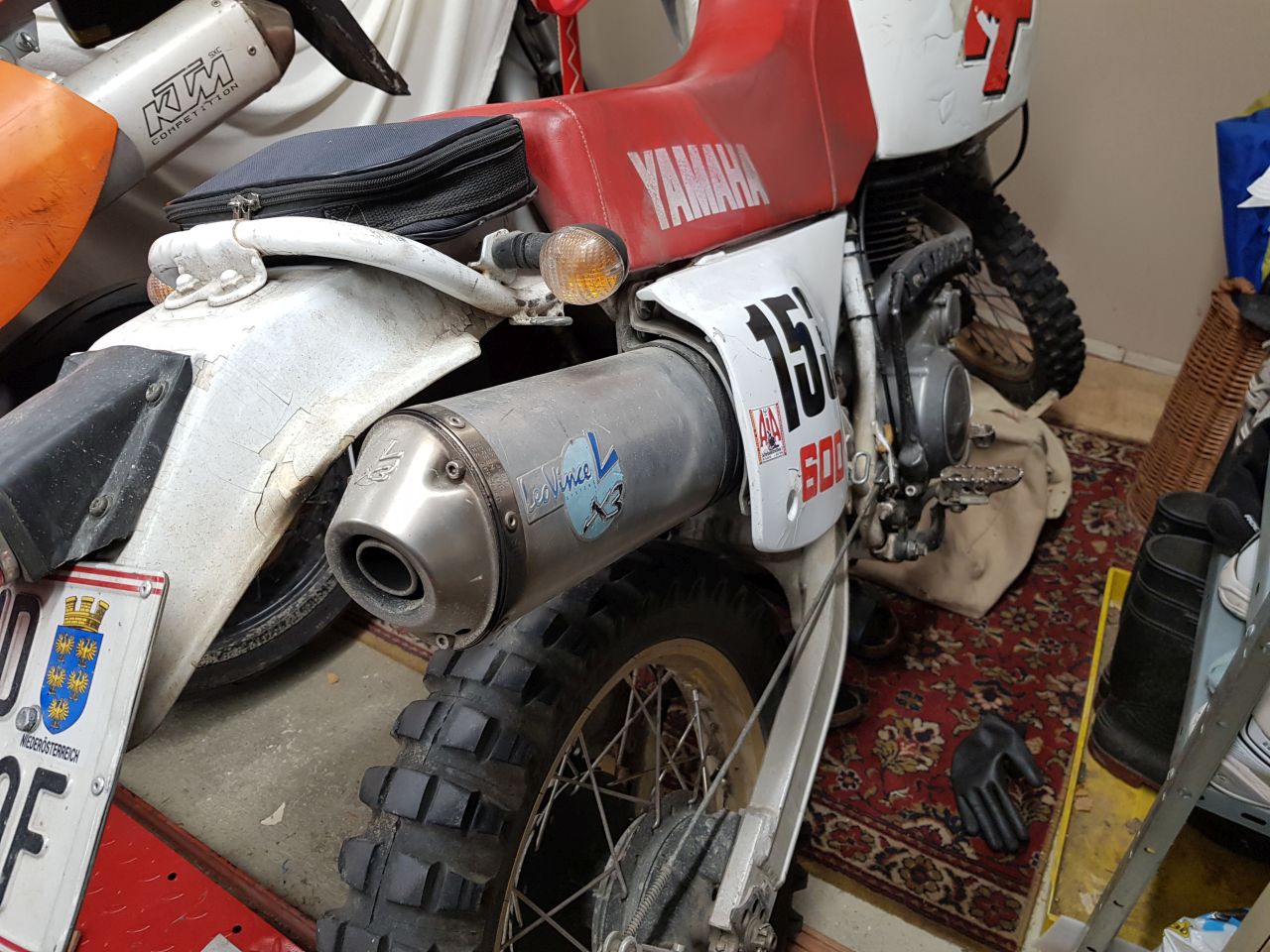

Und dann die Erkenntnis (oder die Einbildung?): die TT600 hat ja auch einen Nachbaudämpfer, Leo Vince. Und die geht damit auch nicht schlecht, kenne sie halt nicht orginal. Aber verglichen mit einer (potenten) 640er KTM schauts nicht schlecht aus ...
Behaupte mal: Die Kupplungen sind dem Mehrdrehmoment nich mehr gewachsen.

iss schon a bisserl merkwürdig. Aber wegen dem deutlich mehr Leistung, hattet ihr die denn vorher, nachher auffem Prüfstand?
Wenn hinten mehr raus soll, dann muß doch auch vorne mehr rein. Oder sehe ich das falsch?
Habe diese Änderungen auslaßseitig bei meiner SE auch gemacht. Allerdings auch einen Flachschieber verbaut und den Luftfilter mehr geöffnet.
Rutschen die Kupplungen auch wenn der Motor warm ist?
Gruß Stefan

Laternenschrauber: kein Prüfstand, Mehrleistung bei der Dr eindeutig fühlbar, bei der TT weiss ichs nicht, Auspuff war schon drauf. Geht aber gut, das Teil. Einlasseitig in beiden Fällen nix verändert, Bedüsung TT unbekannt, Dr Standard. Darum auch meine Bedenken zum Gemisch / zu mager? Kupplung rutscht bei der TT bei HEISSEM Motor nicht mehr, bei der Dr immer. Bei der TT kann man bei warmen Motor durch bewusstes Rutschenlassen über 10 sek. das Problem dauerhaft für die weitere Fahrt verhindern
Puki / Nanno: Kupplungshebel beim Motor unten stehen in einem vernünftigen Winkel, Kupplung trennt sauber, Spiel am Handhebel normal. Weitere Einstellungen nicht erfolgt.
