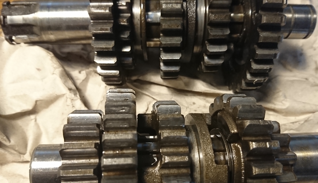

Die Getriebeteile aus Wuppertal aus einem angeblich guten Motor hab ich bei Ankunft angesehen, aber nicht genau, war ja auch alles schön ölfeucht, wie es sich gehört.
Hätte ich mal genauer hingesehen! Wie konnte ich das nur übersehen!
Das Getriebe stammt offensichtlich aus einem Motor, der im 5. Gang sicher schon vibriert hat.
Das Heulen muß gut hörbar gewesen sein, pitting ist viel schlimmer als bei meinem Getriebe.
Es ist schlimmer, als es auf den Fotos aussieht.

Beitragvon hiha » Mi 16 Dez, 2020 07:15
Da hast Du noch lang nix gehört im fünften Gang, bei dem bisserl Pitting. Für die näxten 30.000km sollte das schon gehn.

Beitragvon Straßenschrauber » Mi 16 Dez, 2020 12:53
Wie gesagt, es sieht schlimmer aus als auf den Fotos.
Und schlimmer als mein Getriebe, was im 5. Gang gut hörbar war.
Für nur 30000 km mach ich doch keinen Motor!
Hier liegt eine nagelneue Ölpumpe 3AJ, die ist nach der Laufleistung bei dem pitting dann auch durch.
Wenn ich das pitting bei dem vorgesehenen Austauschgetriebe rechtzeitig gesehen hätte, wär ich einen anderen Weg gegangen:
Wahrscheinlich wär es ein neuerer Motor (3TB) mit wenig Laufleistung geworden, aus vertrauenswürdiger Quelle. Oder einer mit unbekannter Laufleistung, und dann hätt ich TopEnd und Getriebe gemacht.

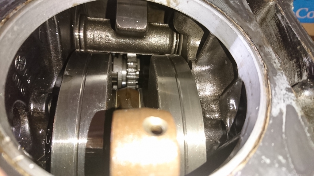

Ich denk drüber nach, beim TT600-Motor den Zylinder zu ziehen und zu schauen, ob ich das Getriebe beurteilen kann. Sollte mit einer starken Leuchte möglich sein.

Der TT-Motor war extrem störrisch, jetzt weiß ich, warum ich da nicht ran wollte.

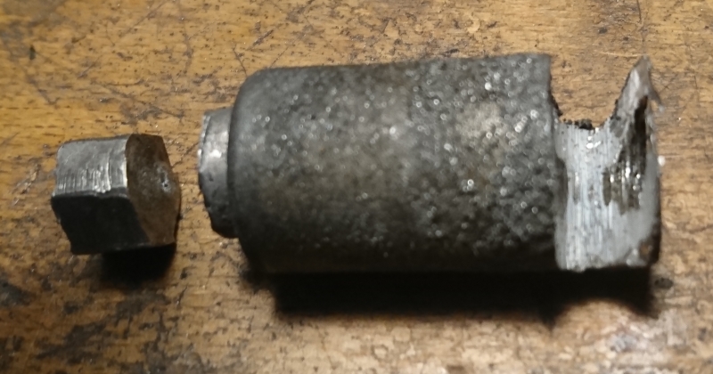

Mit einer der Hülsenmuttern, die den Zylinder am Block hält, hatte ich lange zu tun.
War schon rundgedreht. Einen guten 12er/14er Rohrschlüssel draufgehämmert, 19er Nuß 1/2" auf das 14er Ende vom Rohrschlüssel.
Nach 2 Minuten 380 Nm Schlagschrauben war der Sechskant weg.
Den Rest hab ich vorsichtig abgeflext, der Zylinder ist dabei fast unbeschädigt geblieben, ein Steg an der untersten Kühlrippe fehlt jetzt. :ugly:

Das Getriebe sieht vielversprechend aus, soweit ich das im zummengebauten Zustand sehen konnte.
