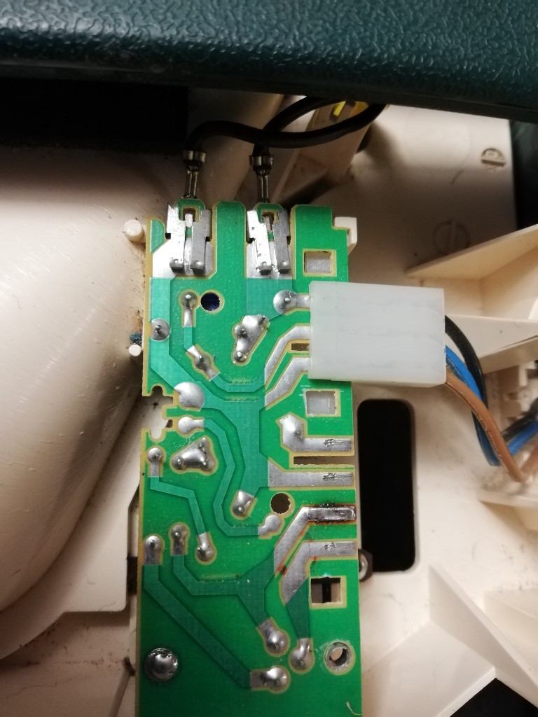

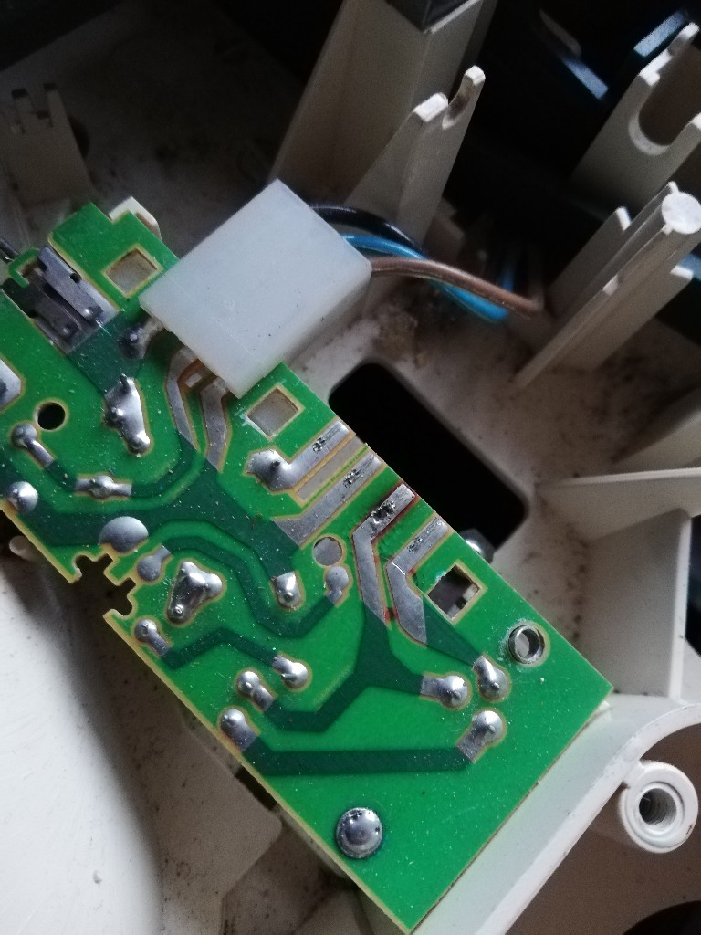

Also habe ich beschlossen, unseren alten Tiger-Staubsauger ein weiteres Mal zu reparieren, wozu ich eigentlich keine Lust mehr hatte. Zumindest nachsehen hat er sich verdient. Letztes Mal hatte ich den Motor getauscht, vielleicht sind's nur ein Paar Kohlen?
EDIT:
einfacher als gedacht. Mein Elektrotechniksohnemann meinte auf die Frage, ob man das löten könne, man müsste erst einmal nach der Ursache forschen :oberlehrer: Das kann ich nicht. Aber ein wenig nachlöten und ausprobieren kann ich, und das Gerät funzt nun wieder. Restliches Gerät reinigen hat am längsten gedauert. Und ick freu mir :grin:

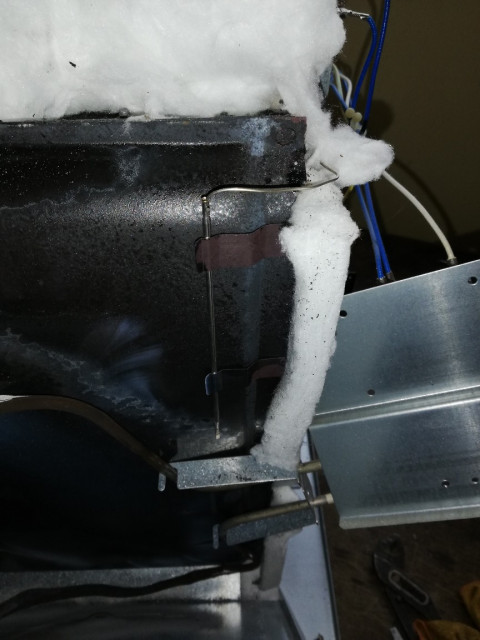

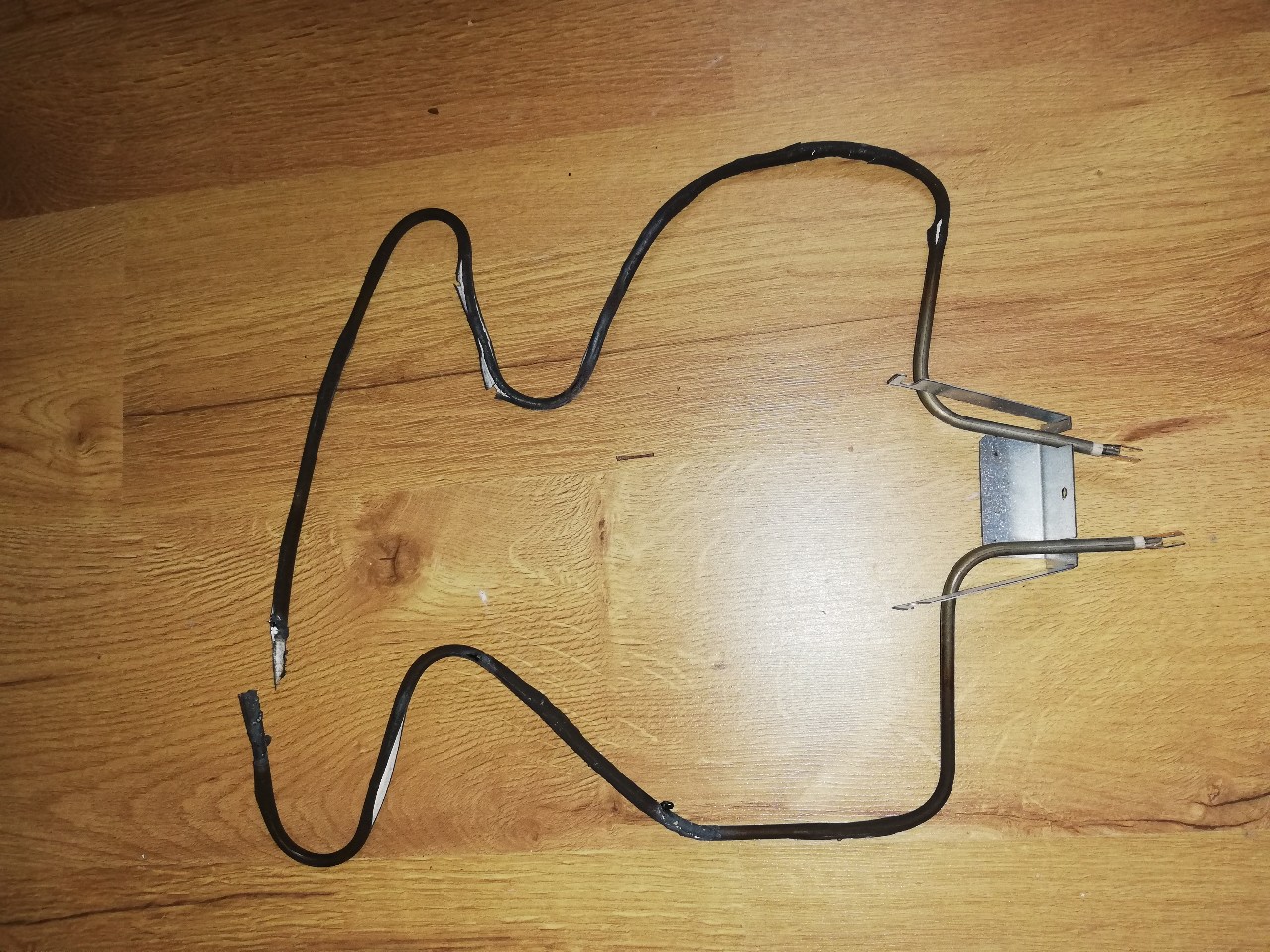

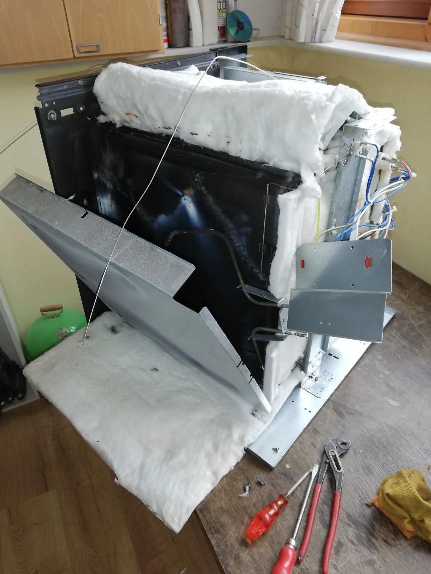

Nachdem der Staubsauger wieder geht, hat es pünktlich zu Weihnachten den Einbaubackofen (Seppelfricke E8K04) erwischt. Plätzchen hab ich davor noch hinbekommen, obschon ich mich gewundert hatte, dass sie hinten oben sehr dunkel waren, vorne unten perfekt. Die Jungs haben vorgestern Forellen vom hiesigen Fischmxxxer Günni zubereitet, da ging er nicht mehr über 100°C, gestern nicht mehr über 70°C.

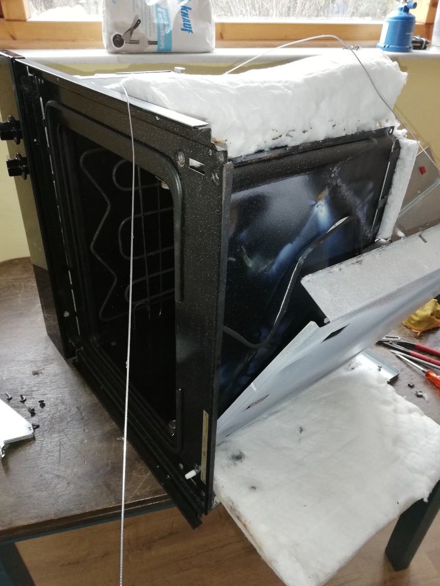

Um an das Thermostat zu kommen - mein erster Gedanke - musste ich alles zerstörenzerlegen.

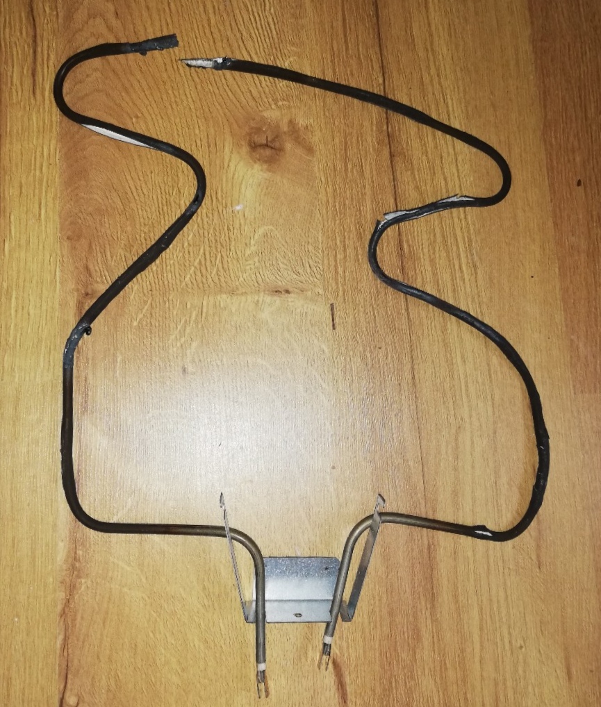

Nun, es ist tatsächlich das untere Heizelement, was völlig im Eimer ist. :shock:
Ein optisch baugleiches find ich nicht im Netz, aber ich denke, wenn es von der Größe passt und ich es fest kriege, sollte es reparabel sein.

Bis dato bilde ich mir ein, dass ich das repariert kriege. Auch wenn ein exakt passendes Teil nicht zu finden ist.
Das Gerät haben wir am 27.12.1996 gekauft, ist also noch jung für unsere Verhältnisse :-D
Man kann das Zeug ja nicht biegen wegen der inneren Isolierung, die dann wieder brechen wird. Geringfügig auseinander ziehen sollte aber funktionieren. Aber wenn die Abstände der Anschlüsse passen und es insgesamt in das Chassis passt, kriege ich das imho sicher befestigt. Und ob das dann ein paar Watt mehr oder weniger sind sollte keine Rolle spielen. Denk ich so. :gruebel:
Rumfahren und gucken was gefällt (Ersatzgerät) geht halt grad nicht.

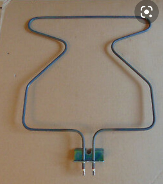

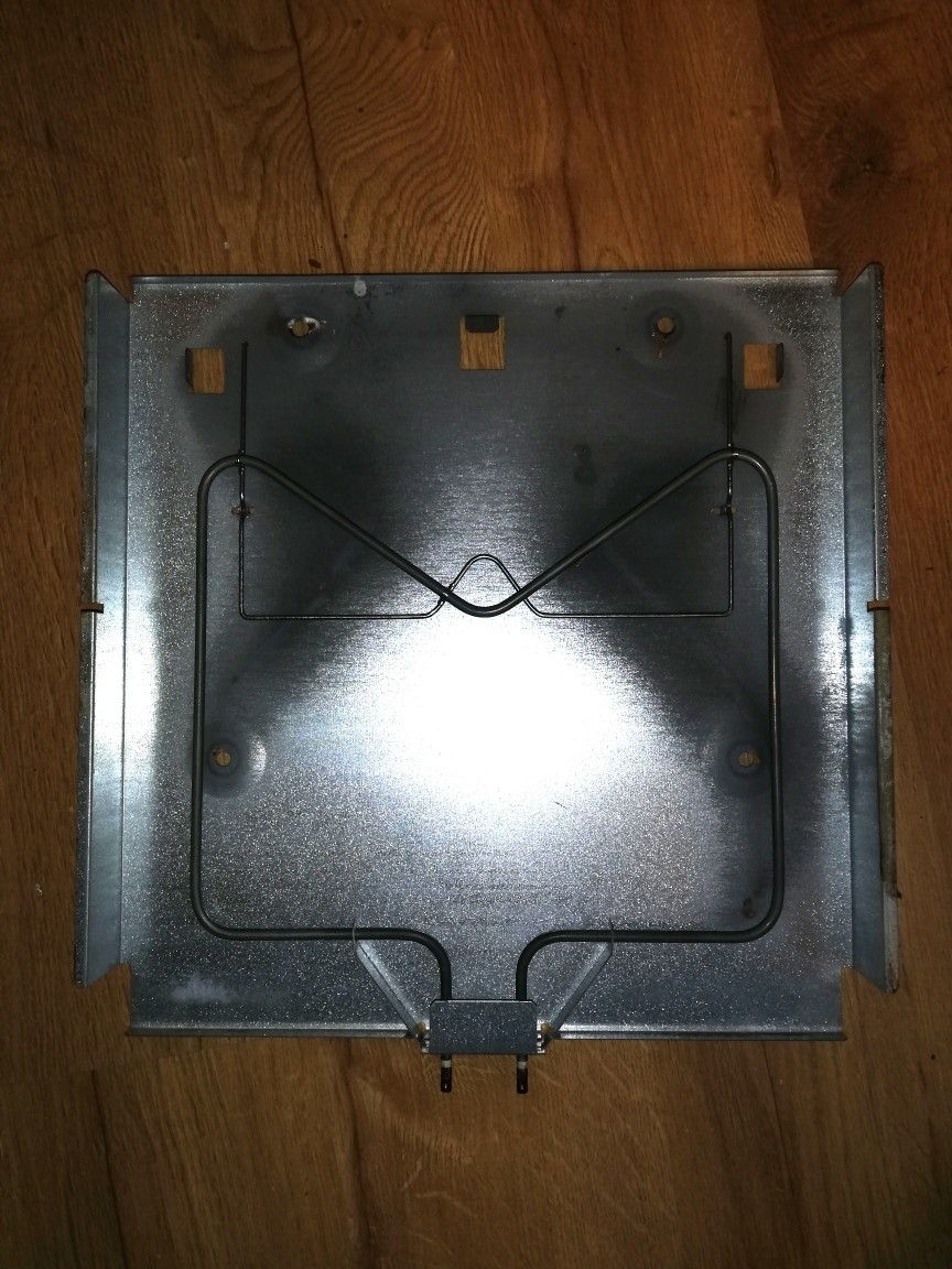

Edit: den Ersatzheizstab montiert, Gerät komplettiert und in Betrieb genommen. Hört sich einfacher an als es wirklich war. Tipp: beim Hirnen wegen Ersatzheizstab beachten, dass das untere Blech eines Ofens als Mulde geformt ist! Da ging's dann entsprechend eng her zwischen Heizdraht und Mulde. Könnte insgesamt länger sein, dann wäre mehr Platz.
Die sich leicht auflösende Isolierung der Backröhre :omg: mit der hauchdünnen Alukaschierung soll auch Erwähnung finden. Gut, wenn selbstklebendes Aluband im Haus ist. Ist allerdings nur bis 70°C resistent. Ich hoffe, dass die Isolierung davon schon einiges abhält.
Ersatzteil, passend gemacht
Im www nur noch Bild gefunden, verkauft 2018 (gebraucht)
