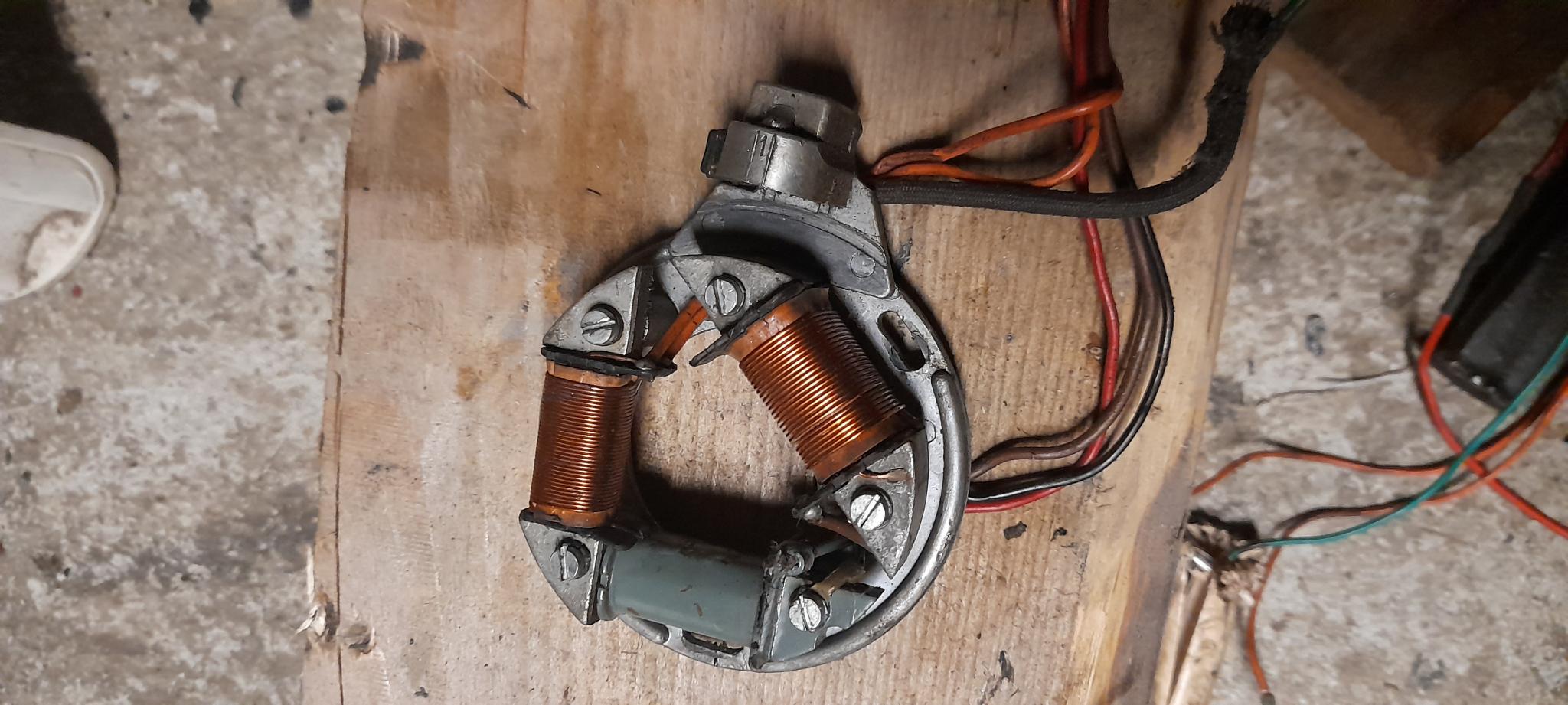

Ich bau grad an einer Totalschrott Fantic TX 240 grand turismo in der österreich. Kleinmotorradausstattung herum.
Hin ist alles, Teile gibt es keine. Mechanisch hab ich soweit jetzt alles unter Kontrolle. Der rausgezwickte Kabelbaum wurde entschlüsselt und erneuert. Die Zündung geht soweit wieder aber jetzt meine Frage:
Verbaut ist eine 6 Volt Lichtanlage mit ungeregelter Lichtspule für Licht und Hupe und einer Ladespule mit 2 Ausgängen für die Batterie, für Bremslicht, Blinker, Drehzahlmesser usw.
Regler-Gleichrichter ist wie 50% aller Teile nicht mehr vorhanden...
Jetzt würd ich gern diesen:
https://macht-shop.de/produkt/spannungs ... t-kokusan/
einbauen.
Spricht außer den zwei Ladespulenkabeln etwas dagegen ?
Danke
Uwe

Nachdem der Regler nur einen Eingang für Wechselstrom hat, würde ich meinen beide orangen Kabel der Ladespule da anschliesen zu können, oder?

Naa, des geht nicht weil die zwei Spulen nicht phasengleich sind. Da kommt nix raus ausser Halbkurzschluss. Regler für dreiphasenLiMa verwenden wäre hilfreich, gibts aber wohl nur für 12V. Oder zwei solcherne Regler nehmen. Oder vielleicht gibts ZweiEingang-Rollerregler für 6V?

Nur die mit dem braunen Draht liegt am anderen Ende auf Masse, die Andere führt scheins die zwei Orangenen massefrei raus, das hab ich vorher missverstanden.
Der obige Regler geht so jedenfalls nicht.

Die Spule mit den beiden orangen Kabeln ist doch eine Einzelspule oder hat innen einen Schluß ich hab über die beiden orangen Kabel einen Durchgang.
Edith sagt i bin a Elektrodepp...zuerst denken dann schreiben

Die wird unter einem Ohm haben. Hat sie Masseschluss?

Ja, da brauchst einen "Massefreien" Regler bzw einen mit 2 Wechselspannungs-Eingängen.

hiha hat geschrieben:Die wird unter einem Ohm haben. Hat sie Masseschluss?
Keinen Masseschluß. Nur Durchgang von orange 1 zu orange 2.

... Masseschluss hätt sie nur wenn zwischen Metallträger und orangen Kabeln ein Durchgang wär...
Ein Widerstand <1 Ohm ist schon OK an dieser Stelle.

Ok. Ich weiß jetzt daß die Lichtspule funktioniert. Prüflamperl brennt beim Kicken ohne Kerze hell. Bei beiden orangen Kabeln einzeln tut sich gar nix.
Ich hab dann ein oranges Kabel an das Prüflamperl und das andere auf Masse gehängt. Prüflampe leuchtet. Auch wenn ich sie vertausche. Das heißt für mich jetzt ungeregelter 12 Volt Wechselstrom.
Wenn ich jetzt beide auf einen Brückengleichrichter steck hab ich am Prüflamperl ja kwasi ungeregelten Gleichstrom. Es leuchtet schwächer. Dann brauch ich ja nur mehr einen 6Volt Spannungsbegrenzer anhängen und fertig. :gruebel:
Oder is des zu einfach??

... das ist eben ziemlich genau das was Du von so einem Honda Regler kriegst...
Brückengleichrichter + Regler
https://www.ebay.at/itm/174007107794
