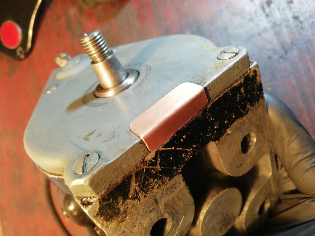

Da ist ganz wenig Fleisch.... da was aufbauen wird schwierig, da an der obersten Stelle die "Wand" ja hauchdünn ist (oberster Punkt des Zahrades)
Ich würde das "faken" ... :wink: Ein Messingblechle-Streifen (Ecken gerundet) aufkleben mit Sika Karosseriekleber oder so. 2 kleine Schlitz-Rundkopfschrauben abschneiden und am Streifenende aufkleben.

Die Idee mit dem Aufkleben eines Bleches ist wohl die einfachste Lösung.

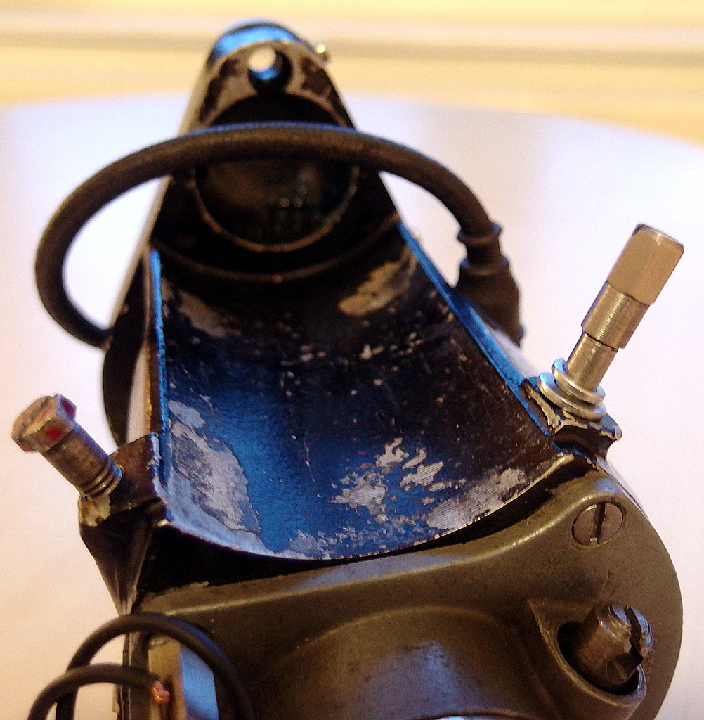

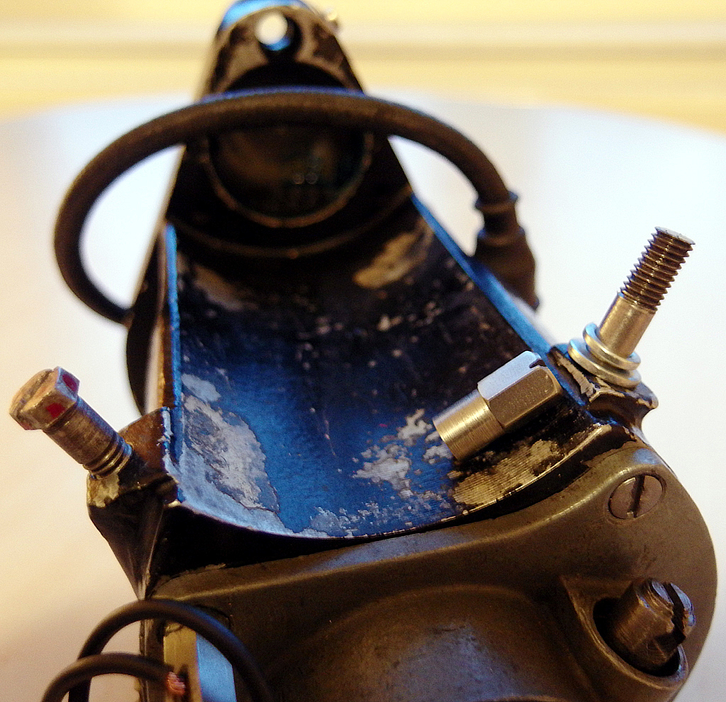

Beitragvon Jonas » Sa 23 Jan, 2021 18:07
So, hier ist der kleine Racker! :smt023
Ob die Bolzenlösung rechts vom Platz her passt, muss ich schauen. Ist ein wenig eng an der Stelle, sollte aber gehen. Da war das Gewinde der originalen Halteschraube dermaßen vergniedelt, dass Bill einen Bolzen eingesetzt hat. Mal gucken.
Seine Lösung zur Halterung des Massekabels ist pfiffig: Bolzen M5, Mutter zum Kontern, eine Langmutter bissl geschlitzt, Kabel rein, Schraube, gut ist. (Wobei das Schräubchen mit dem Innensechskant vermutlich weichen wird, weil Innensechskant, andererseits gibt es sowas angeblich schon seit ungefähr 1911, vielleicht also die 27er Terrot auf Innensechskant umrüsten und die Schrauben der Terrot in die Enfield, egal. :ugly: )
Zu Preis: Ich denke, da kann ich nicht meckern, also so gar nicht... Vor allem, wenn man bedenkt, dass da noch Porto von Frankreich (Bill) -> England (Neuwicklung des Ankers) -> England zurück nach Frankreich mit drinhängt. Ein Lager wurde auch noch ersetzt, und das ganze Geraffel natürlich gereinigt etc. pp.

Ok. Blechlein draufgeklebt, ein paar Änderungen vorgenommen, montiert, ein Tritt, läuft. :smt023
Der Anschluss Masse erfolgt nun per Ringkabelschuh statt nach dem originalen "Prinzip Lüsterklemme" und Bills Langmutter musste durch eine normale Mutter ersetzt werden, hätte sonst zu hoch gebaut. Und sämtliche Schrauben mussten nachgezogen werden, die waren schon arg zärtlich eingedreht, meiner bescheidenen Meinung nach. :gruebel:
