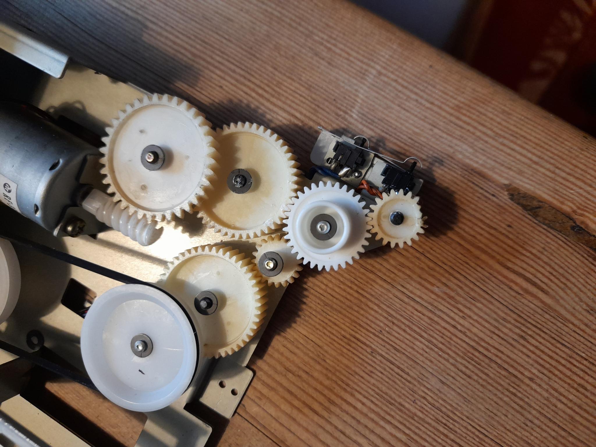

Zurück zum Thema. Ich hab Dorli zu Weihnachten einen gebrauchten JVC XL-508BK CD Wechsler geschenkt. 6fach Wechsler mit einer zusätzlichen CD Lade. Super Teil.
Seit gestern aber nimmer.
Ein Zahnrad das für den Extraladenein- und auszug und für den Wechsler zuständig ist hat sich verabschiedet. 14mm Durchmesser, Stirnrad.

Beitragvon Richy » Di 12 Jan, 2021 09:56
Hat hier jemand einen 3D-Drucker und kann Uwe aushelfen? Sollte doch machbar sein, oder? :-)

Beitragvon hiha » Di 12 Jan, 2021 10:04
20 Zähne, 14mm, das könnte Modul 0,7 sein. Mädler hätte da was, aber der hat halt einen immensen Mindermengenzuschlag.
Edit: Nein, passt nicht, Aussendurchmesser müsste dann größer sein. Modul 0,6 passt aber auch nicht. Schwierig...

Beitragvon schnupfhuhn » Di 12 Jan, 2021 10:09
Da muß der Uwe nochmal genauer messen, 14mm und 20 Zähne geben gerechnet ein ganz komisches Modul, 0,63. 13,2mm wäre schön, dann wär es Modul 0,6. Zumindest mit Durchmesser außen= Modul * (Zähnezahl +2)
Evolventen zeichnet der Zahnradeinschub von Fusion360 recht flott, das ist dann auch druckbar.
Da könnte man auch mit den Maßen spielen:
https://www.igus-cad.com/default.aspx?treeid=10301
So, jetzt genug, ab auf Dienstreise. :weg:
Beitragvon KNEPTA » Di 12 Jan, 2021 11:21
Was meß ich da? Außendurchmesser über Zähne?

Beitragvon schnupfhuhn » Di 12 Jan, 2021 11:27
Schieblehre über Durchmesser, Zahnspitze nach Zahnspitze. Schimpft man dann den Kopfkreis. Dann noch einmal unten nach unten, das ist der Fußkreis. Mit Durchmesser, Kopfkreis, Fußkreis sollte man das dann rausrechnen könne. Am Kopfkreis kann ein bisserl abgeschnitten werden, dann bleibt zwischen den Zähnen bei voller Überdeckung Platz für Dreck und Schmiermittel, macht die Verzahnung robuster.
Machst mal ein Bild in eingebaut? Und wie schaugt die Bohrung im Zahnradl denn aus? Ist die abgestuft? Ist das schwarze in Gummischeiberl oder läuft da eine Blechscheibe dagegen? Lauft des Radl auf einer Achse und dreht sich oder ist das fest auf eine Antriebswelle aufgepresst, Motor oder so? Sowas würde man aus PETG drucken, da klebst aber nix dran, drum muß man das vorher klären damit die Passung dann stimmt.
Es könnte auch eine Engländerverzahnung sein, mit Diametral Pitch. Aber JVC ist Japan und da ist in den Kisten normalerweise alles metrisch. Kein Wunder wenn man weiß von wem sie damals die DIN gekauft haben :-D

Beitragvon KNEPTA » Di 12 Jan, 2021 13:13
Ok. Mit Lesebrille.
13,16mm Zahn auf Zahn
11,1mm innen
Bohrung 3mm
Gesamthöhe 7mm
Zahnrad Flankenbreite 2,6mm
Durchmesser Schaft 5,4mm
Stirnseitige Vertiefung für Anlaufmetallscheibe und Sicherungsscheiberl 1 mm tief 9mm Durchmesser
Freilaufend auf Metallstift als Zwischengetrieberad das in eine Zahnstange eingreift.

Beitragvon KNEPTA » Di 12 Jan, 2021 13:50
Entwarnung. Der Freund meiner Tochter hat Zugang zu einem 3d Drucker und kann das angeblich machen.
Danke.
