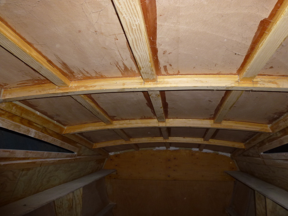

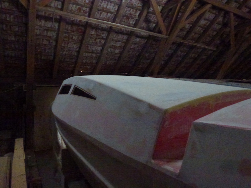

Beitragvon Rostreiter » So 31 Jan, 2021 20:15
Hi Andreas,
nun ja - bin ja beim Decksaufbau vom Bauplan komplett abgewichen. Natürlich auch in Hinblick auf mehr Innenraum und vorallem mehr Raumerlebnis.
Ich lege einfach mal ein paar Bilder bei!
Mir war wichtig nicht allzu hoch zu werden und habe exakt überlegt wo ich Stehhöhe brauche. Die Deckswölbung war mir wichtig um in der MItte die Stehhöhe zu erreichen und am Rand jedoch nicht zu wuchtig zu werden. Das Deck besteht aus laminierten Querbalken und Längsstringern, darauf eine in beiden Richtungen gebogene Sperrholzplatte. Deshalb habe ich die Breite des Deckes auf die Breite der Sperrholzplatte (1,25 m) hingeplant. Darüber wurden Styrodurplatten, d 2 cm gepappt und das ganze mit mehreren Lagen Glasgewebe laminiert. Es ist somit ein Sandwichdeck und harrt noch der Lackierung mit der Antirutschbeschichtung. Die Breite des Rumpfes an der breitesten Stelle in Rumpfmitte beträgt 1,60 cm. Das gesamte Deck ähnelt dem Deck von Christophs Jollenkreuzer.
Achja, was ich noch beachtet habe: Am Steg liegend, der Abstand Süllleiste zu Deck, zzgl. der Breite des Fenders durfte nur max. so breit werden um mit einem normalen Schritt (Schrittlänge ca. 65 cm) von Board an Land zu kommen. Andersrum wäre es nicht so wichtig! Warum?
Hoffe Du kannst ein paar Überlegungen mitnehmen für deinen Kreuzer!
