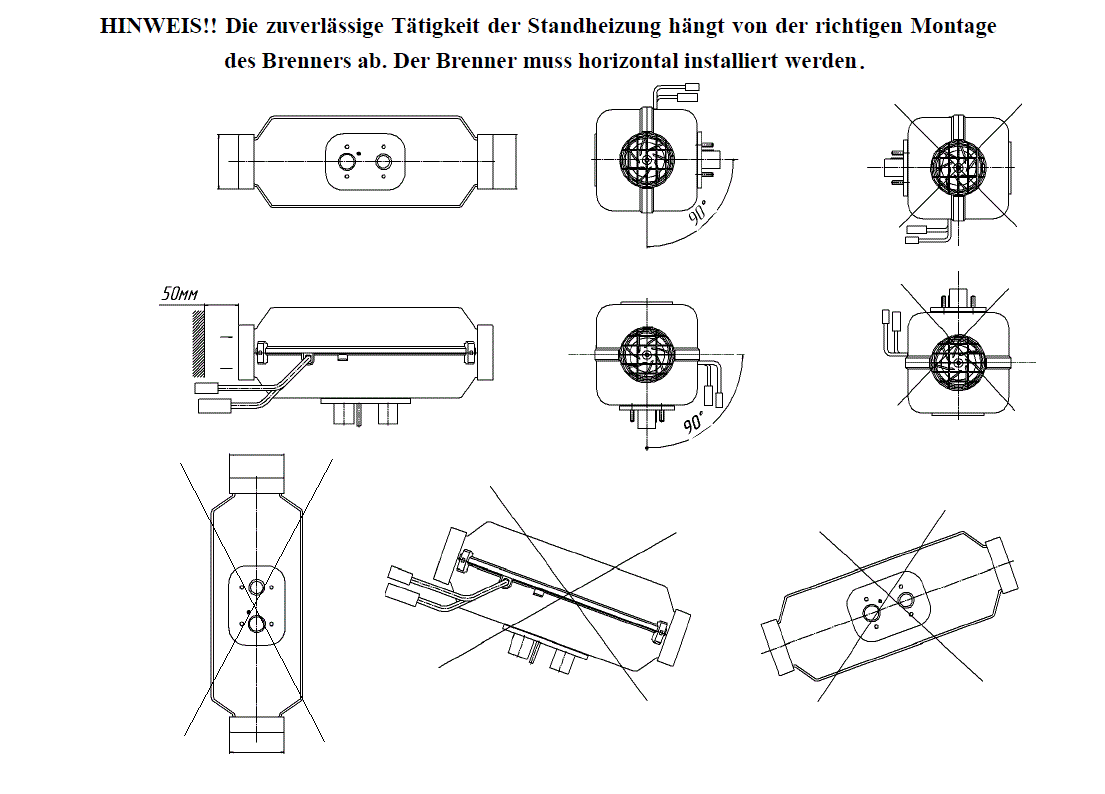

@Helmut:
Was mir eben noch einfiel: Sollte der Brenner nicht möglichst waagerecht mit der roten Seite nach oben montiert werden oder ist das Wurst? Darüber konnte ich mich noch nicht aufschlauen. Kopfüber ist auf jeden Fall Käse, weil dann Diesel aus dem Bereich der Glühkerze raussiffen kann.

Damit man(n) lange Freude an seiner Standheizung hat
Beitragvon SR oldman » Di 26 Jan, 2021 18:58
bastardo hat geschrieben:Dann wirds wohl passen. :wink:
Leider ausdrücklich Nein ...kann ich so nicht zur Nachahmung empfehlen und nur dringend von abraten!
Die Brennkammer gehört grundsätzlich waagerecht montiert. Dabei darf der Abgasanschluß nach unten oder um 90° gedreht zur Seite zeigen. Weitere Einzelheiten sind in der nachstehenden Grafik zu sehen.
Weshalb?
Es muss immer die Möglichkeit bestehen das Kondensat aus der Brennkammer abfliessen kann. Aus selben Grund gehört auch die Abgasleitung von der Brennkammer ausgehend mit ständigen Gefälle verlegt. Umkehrschluß ...eine ansteigende Abgasleitung, auch Knicke nach unten (Wassersack) sind tunlichst zu vermeiden, ansonsten kommt es auf Dauer zu einer Kondensat Rückführung oder Verstopfung und somit zu einem Ausfall der Anlage.
Das Foto zeigt sehr schön, wie man es nicht machen sollte...
...mit der Verbrennungsluft ist erstmal gut und richtig ...da wird von aussen Frischluft zugeführt. Die aufsteigenden Leitung führt aber ebenfalls dazu, das entstehendes Kondenswasser in Richtung Brennergebläse geleitet wird.
Weshalb Frischluft von Aussen?
Werden im Aufstellraum Lacke, Spraydosen, Lösungsmittel oder andere flüchtige Stoffe gelagert, so gelangen diese bei Raumluftzuführung in den Verbrennungsprozess ...dadurch wird die Brennkammer im Inneren langsam aber stetig zersetzt. Besonders anfällig sind, wie im vorliegenden Fall, Kammern/Wärmetauscher aus Aluminium.
Und ...sollte die Brennkammer durch die schleichende Zerstörung undicht werden, so gelangen Abgase in den Raum!
Zur Nutzung der Abgaswärme ...da haben sich schon einige dran versucht. Hier kann ich nur von abraten ...der Aufbau der Standheizung (Ventilator etc.) ist für das mitgelieferte Abgasrohr ausgelegt. Wird da um etliches verlängert, so sind Störungen der Anlage auf längere Sicht vorprogrammiert. Versuche mit einem größerem Rohr Querschnitt und zusätzliche nachgeschaltetem Lüfter mögen vielleicht einen weiteren Nutzen bringen ...dem zu treibenden Aufwand (mit Blick auf dauerhaft zuverlässige Funktion) stehe ich aber eher skeptisch gegenüber. Nichtsdestotrotz ....bei Versuchen bitte berichten.
