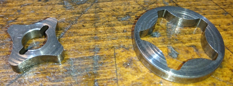

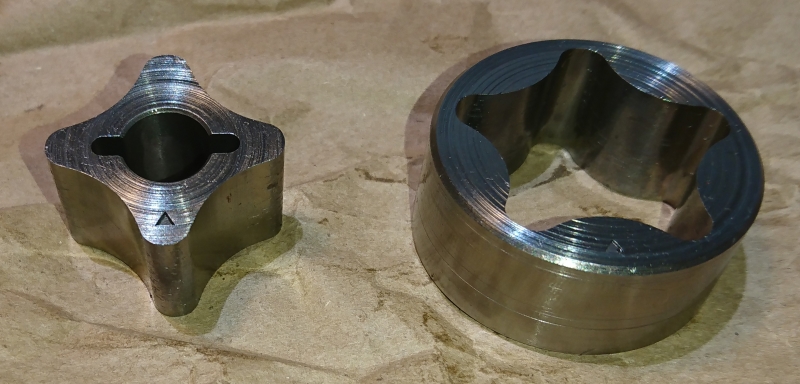

Bei vielen Motoren kommt angesaugtes Öl durch ein grobes Sieb in die Ölpumpe, das hält kleinere Späne nicht auf.
Der Ölfilter - falls es einen gibt - ist im Druckteil des Ölkreislaufs.
Bei der XT600 z.B. haben die Getriebezahnräder sehr, sehr oft pitting, damit gelangt Metall ins Öl.
Die Späne gehen durch das Ölansaugsieb in das Ansaugteil der Ölpumpe und hinterlassen dort Spuren.
Dann passieren sie das Sieb im Öltank und gehen durch den Druckteil der Ölpumpe.
Der ist noch empfindlicher als das Ansaugteil.
Mit einem Magneten an der Ablaßschraube gibt es eine Chance, das die Ölpumpe länger hält.
Wenn auch im Tank (Ölmeßstab z.B.) ein Magnet Späne rausfischen kann, wird die Chance größer.
