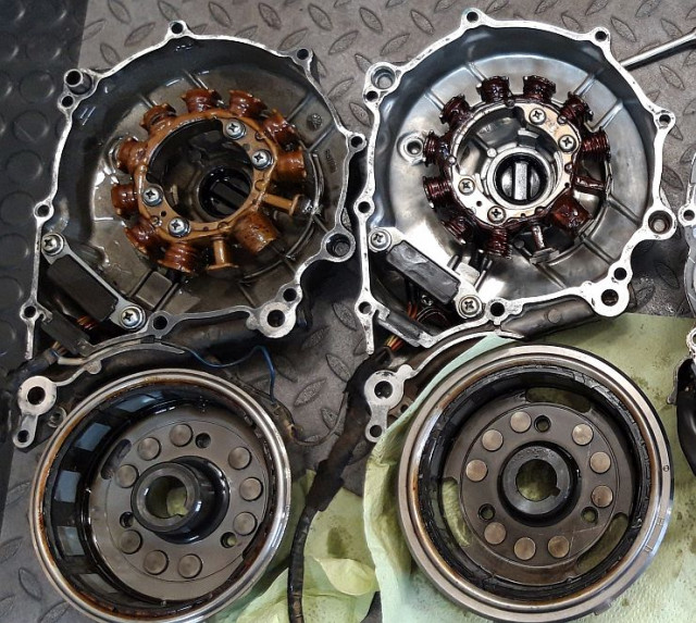

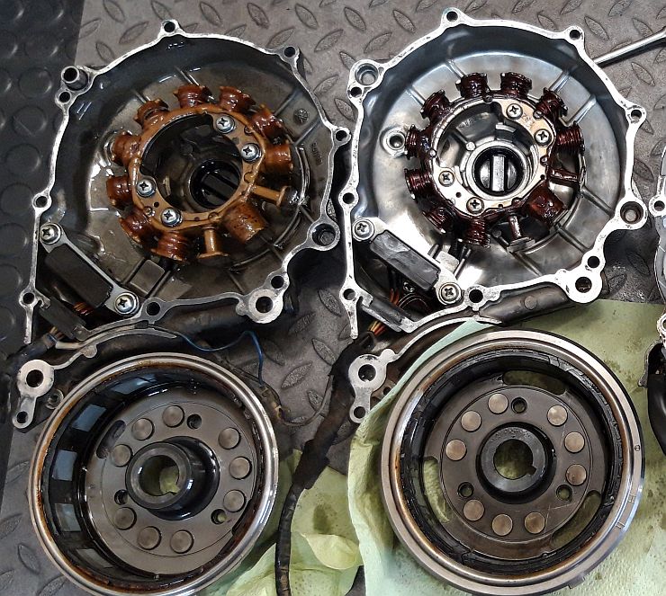

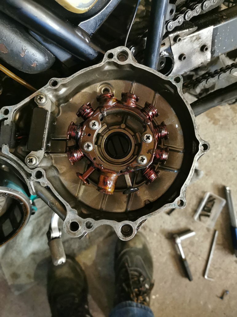

Beitragvon Coldwars » Di 09 Mär, 2021 18:18
So habe die Lichtmaschine nochmal aufgemacht und kann euch jetzt zwei Bilder schicken

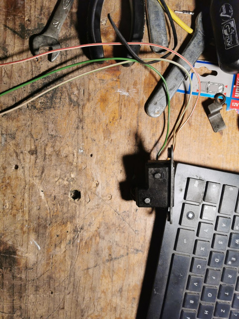

und ein Bild vom Regler der dabei war
Coldwars
Beiträge: 58
Registriert: Di 02 Feb, 2021 18:09
Re: Röbi Regler in TT 600 59x
Beitragvon motorang » Mi 10 Mär, 2021 08:37
leider ist da nur Pickup und 2x Lichtmaschine zu sehen.
Die schaut absolut original aus, also nicht neu gewickelt. Ergo muss braun auf braun und rot auf rot.
Polrad war dabei? Oder verwendest Du das TT-Polrad?
Wie herum der Pickup gehört: ich kenn mich bei den einphasigen Limas nicht aus, aber der Mario hat mir mal ein Bild geschickt, da schauen die Pickups unterschiedlich aus.
Der silberne Deckel (5Y1) und hat ein Polrad mit 154 mm außen,
der goldfarbigere Deckel (34K) hat ein Polrad mit 143 mm außen, TT600 oder frühe XT600 - laut Teileliste derselbe Deckel 34K-15411-00
Aber der Pickup ist anders, einmal schaut der Bügel zum Polrad und einmal weg vom Polrad:
36A-85550-50 ist das Polrad der TT600:
34L-81450-50 ist das Polrad der XT600
Der Deckel ist also gleich, die Limas unterschiedlich weswegen Du ja auch von TT600 auf XT600 tauschst für 12V und mehr Strom,
aber es ist auch das Polrad unterschiedlich (von der Nummer her, und eventuell vom Durchmesser/der Pickup-Montage).
Vielleicht können Mario oder Wauschi was dazu sagen. Ob die auch ein XT600-Polrad und einen XT600-Pickup verwendet haben, beispielsweise.
Das TT-Polrad scheint mir kleiner, dann wäre bei Verwendung eines XT600-Pickups der Spalt zum Pickup mit ca. 5 mm zu groß.
Auf den Bildern schaut das bei Dir nach TT600-Pickup aus (Bügelrichtung). Mit dem TT600-Polrad müsste das maßmäßig passen. Aber ob es zur Transistorladespule auf dem Stator passt?
Alles Theorie, nachmessen musst Du selber ...

Das einzige was mir jetzt auf dem Bild aufgefallen ist :das der eine leere Anker anscheinend der Lack abgeplatzt ist das dürfte ihn ja aber eigentlich auch nicht stören da der Anker ja Leer ist.
Den Pickup kann man eigentlich nicht falsch einsetzen da die Kontakte ja nach unten zeigen müssen damit sie den Knuppel auf dem Polrad registrieren.
Also ich denke allmählich das der Stator ein schaden hat. Also die Zündwicklung, da er ja über die weißen Kabel strom liefert.

Der Pickup von der TT hat laut Bild vom Roy weiß-grün und weiß-rot für die Spulenenden.
Der Schaltplan der XT600 43F (1984) auch.
Dein Schaltplan von der TT600 auch.
Was hast Du da für Farben hingeschrieben? Da wo steht "Farben falsch"?
Beitragvon Coldwars » Mi 10 Mär, 2021 12:01
Der Pickup auf den Bildern ist auch der Pickup von der gekauften Lima deswegen hat er andere Kabelfarben.
Sonst ist die Belegung die du erwähntest richtig . So war die vorher auch angeschlossen.
