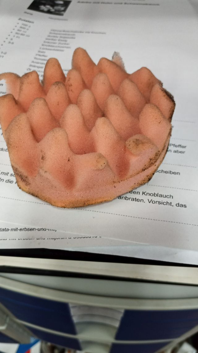

So,
bei -2° in den Carport-Tank, Sitzbank runter,Seitendeckel ab, Vergaserwechsel vorbereiten und dann..
schaue ich von der Seite in den Schnorchel,welcher vor dem Luftfilter sitzt und was sehe ich da : rosa Verpackungsschaumstoff reingeknüllt( vom Vorbesitzer wahrscheinlich)
Oh Mann-raus mit dem Zeug-alles wieder montiert-Jacke,Helm ,Handschuhe angezogen und gestartet-hat am Anfang noch etwas geruckelt,
Choke zu früh rein-dann 15km bei frostigen Temperaturen gefahren- super gelaufen das kleine Möp. :grin:
Winterliche Grüße aus dem Vogelsberg,
Lutz

Beitragvon butzehund » Fr 02 Apr, 2021 08:10
der Übeltäter

Beitragvon schnupfhuhn » Fr 02 Apr, 2021 09:05
da hat der Vorbesitzer aber gut 15 Euro für den Luftfilter gespart... :omg:
Re: Suzuki GN 250 ruckelt
Beitragvon Dreckbratze » Fr 02 Apr, 2021 09:18
:grin: Wie der Putzlappen unter dem Solositz der ES meines Bruders. Der hat lange gesucht...
