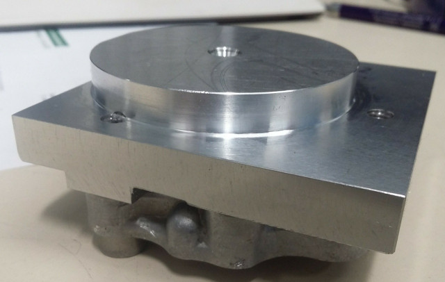

Das Pumpengehäuse ist auf eine ausgefräste Platte aufgeschraubt, die auf der Rückseite zentrisch zur Rotorbohrung abgedreht wurde. Feinausrichten kann man sie innerhalb dessen, was die drei Spannschrauben erlauben.
Jetzt wird der Rotor aussen sauber rundgeschliffen und das Rotorgehäuse aufs neue Maß ausgebuchst. Ob ich dafür wieder Alu nehm, oder was Besseres, muss ich mir noch überlegen. Ich hätt RG7 in dem Durchmesser, glaub ich...

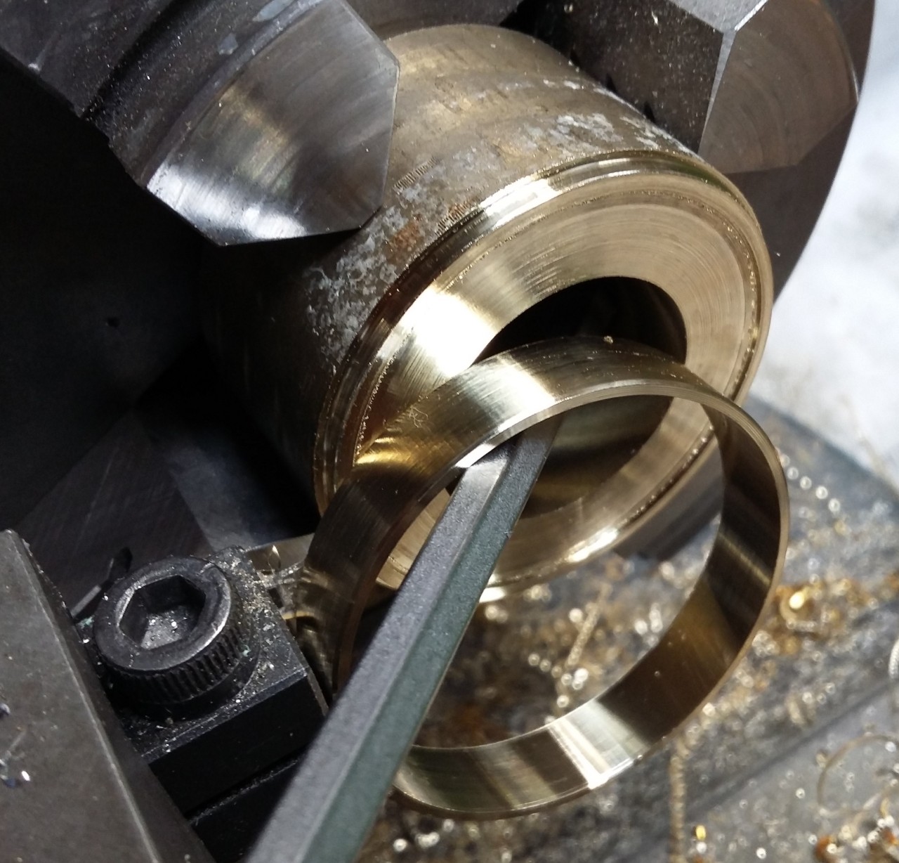

Hab meine fertig gemacht. Den eingeschrumpften Ring hab ich aus Alubronze gedreht wie ich sie auch für Ventilsitze nehm, und nach dem Einschrumpfen noch ein paar Hundertstel rausgedreht, damit sie auch rund ist. Laufspiel dürften so 3/100 sein.

Ich hab dazu übrigens die alte Optimum in der Firma verwendet, mit Wendebackenfutter, ohne Schnickschnack. Damit kann man aufs Hunderstel drehen. Ich kenn sie und ihre Eigenheiten jetzt allerdings auch schon über 25 Jahre... Vom KÖnnen her kriegst Du das schon hin. Vielleicht gehts bei mir etwas schneller, aber im Prinzip keine Raketentechnik. Einen gut erhaltenen und eingestellten Digitalmesschieber für die Innen- und Aussenmessungen, einen planen Ölstein für die Feinarbeit. Innendrehstahl, Seitenstahl, dünner Abstechstahl. Den Rotor hätte ich mit einer CBN-Platte auch abdrehen können, wäre also ohne Rundschleifmaschine genauso gegangen. Die Aufspannvorrichtung hätte ich nicht fräsen müssen, eine runde Platte mit drei Podesten ist ebenbürtig und auf Drehbank und Bohrständer herstellbar. Ausrichten mit dem Feintaster auf Plan- und Rundlauf muss man eh.
