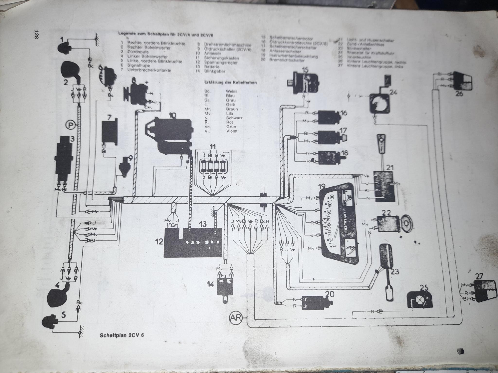

Stromlaufplan 2CV 6 (1987)
Ich such schon überall, aber ich hab noch nichts gescheites gefunden.
Mir geht es hauptsächlich um den Anschluss des Tank-Füllstand-Gebers, damit ich die Serienbenzinuhr gegen ein anderes Instrument mit standardanschluss tauschen kann.
Ich weiss, dass Violett (Malvenfarben) Tankuhr Plus ist (entspricht das Klemme 15?) und dass Gelb Tankgeber Minus ist (entspricht das dem Signaleingang einer herkömmlichen Tankuhr mit den Anschlüssen (+), (-) und (S)?). Wenn ich schauen könnt, wie der Strom läuft, könnte ich vielleicht was hinbekommen ...

Kommt drauf an welcher Kabekbaum verbaut ist. Ich hab schon 87er mit 3,4 und 5 Sicherungen gesehen. 2 Sicherungskästen oder einer. Rückfahrscheinwerfer? Großer oder kleiner Tacho?
Ist aber egal. Plus Malve kommt zur Uhr, Gelb geht von der nach hinten zum Geber und dessen Halteplatte ist mit Masse verbunden.
15 ist geschaltener Zündschloß+ also Malve
Zitat: "S - Zubehör (Radio, Gurtwarnkontrolle etc.), geschaltet über reines Einstecken des Zündschlüssels. Reiner Batteriebetrieb, nicht sehr hoch belastbar."
Kannst eh leicht testen. Gelbes Kabel links hinter der hinteren Sitzbank abstecken und da die Tankuhr mit - anstecken. Vom Batteriepluspol ein Kabel zu + Tankuhr. Jetzt sollte der Zeiger ausschlagen. Oder der Tank is leer.

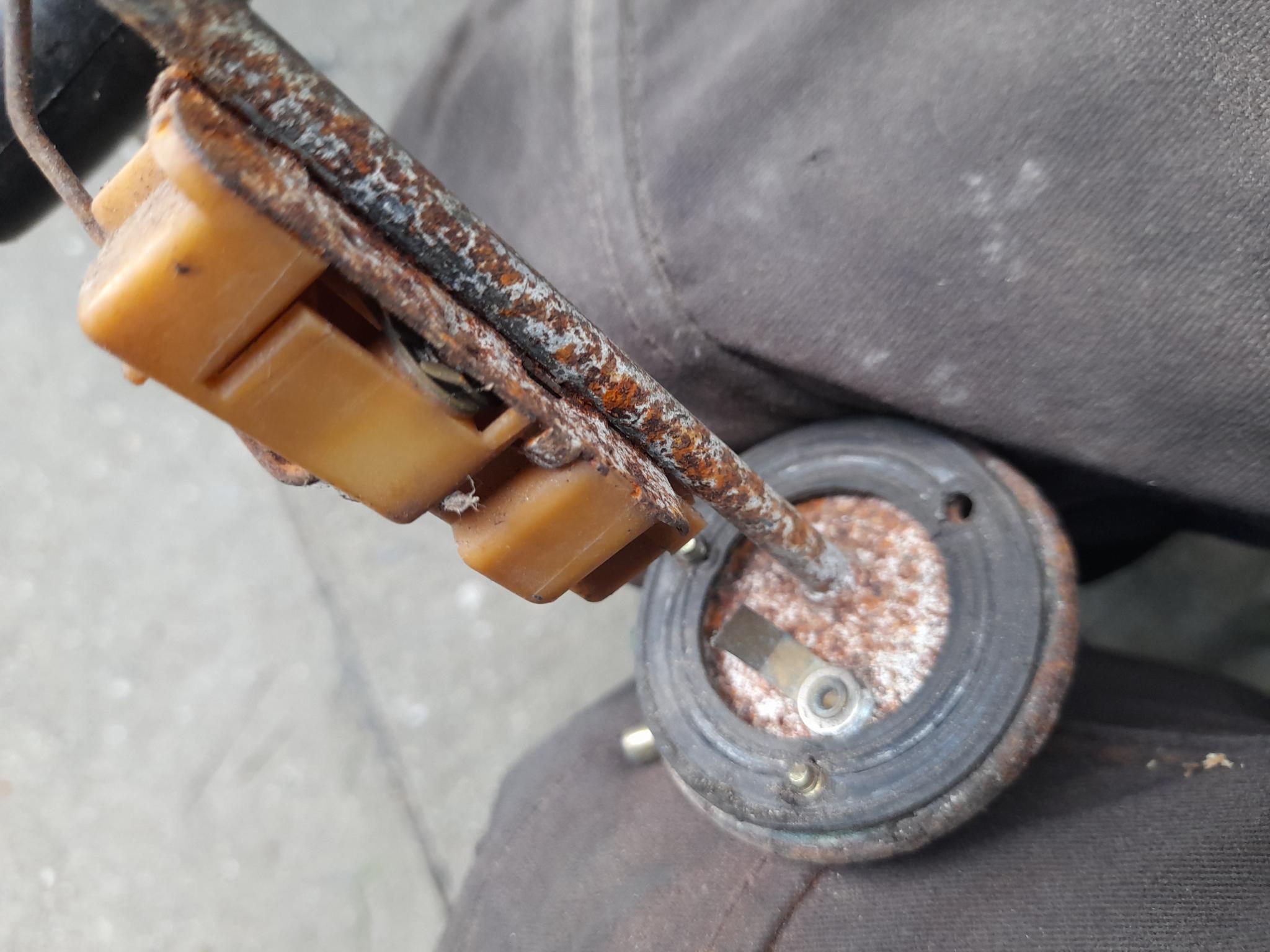

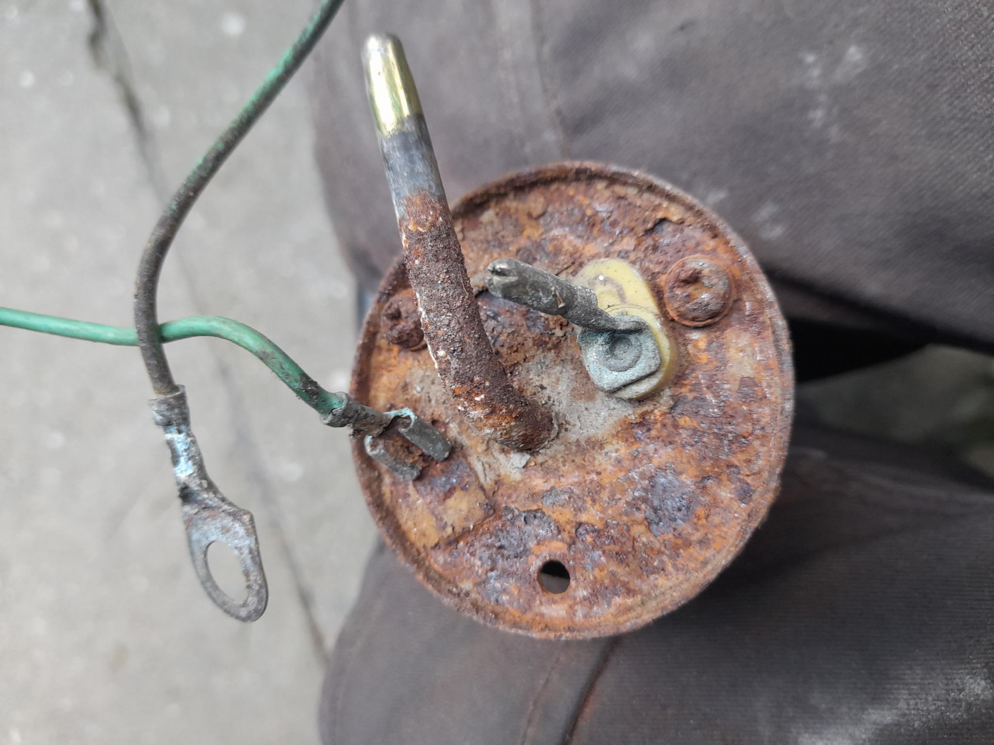

Bist du sicher dass der Geber funktioniert und dass das Massekabel vom Geber zum Rahmen einwandfrei ist?
Wenn du S, das wär jetzt Gelb, auf Masse legst glaubt jede Uhr das der Tank voll ist.

Nein, sicher bin ich nicht. Dafür muss ich halt den Tank ausbauen ...

Den Tankgeber kann man doch sicher mit einem Multimeter einfachst messen (Widerstand gegen Masse, oder anliegende Spannung gegen Masse), oder?
Ich kenne mich mit der Antn nicht aus, aber da wird doch einfach ein Potentiometer drin sein, oder?

Der Strom kommt von Klemme 15 ans Instrument, läuft von da in den Geber, der hat einen Potentiometer drin und schaltet auf Masse.

Das weiss ich nicht. Die gesamte Tachoeinheit war zerbröselt, inclusive Tankgeber. Das Auto fährt jetzt schon einhalbes Jahr ohne Tacho rum. Jetzt komm ich dazu, das zu richten. Ich denke, ich werde den Potentiometer erst einmal messen müssen ...

Ich hab bei 6 Tanks 6 abgefaulte Blechfahnen zum Potentiometer gefunden. Alle Geber hin. Aber oft ist auch die Blechfahne an der das Massekabel zum Rahmen steckt komplett vergammelt oder weggerostet.

Ich meinte den langen Blechstreifen der vom Heberanschluß im Tank runter zum Poti geht...die Impfung ? :omg:
