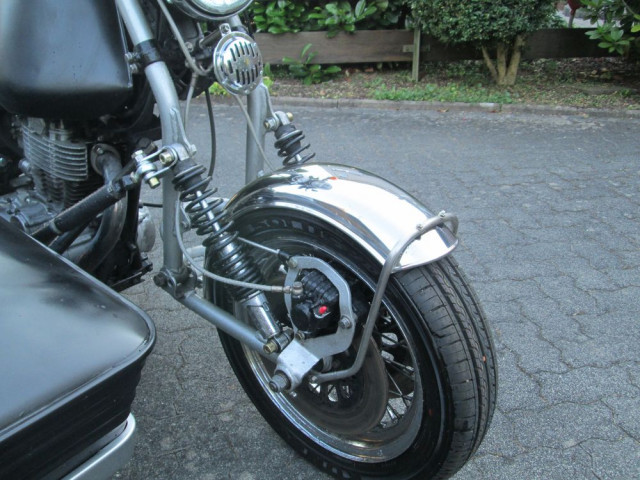

Mein "Bastard" hat vorne eine Schwinggabel. Das darin montierte mitschwingende Schutzblech (Flat Fender aus 2-mm-Stahl, eher unhybsch) ist vibrationsbedingt gebrochen, und das nicht zum ersten Mal. War beim Vorbesitzer schon geschweißt worden, ich habe es auch mal nachbrutzeln lassen - und jetzt die Schnauze voll. ;) Mir ist jetzt bei den ihBäh Kleinziegen ein fabrikneuer und sehr hypscher Alu-Koti zugelaufen, der zu 99,9 % perfekt passt.
Und jetzt kommen die hässlichen 0,1 %, wo ich ins Hirnen komme. :ugly:
Der bisherige "Flat Fender" war an 4 Silentblocks montiert. Die sind wegen der schönen Wölbung des Neu-Kotis ungeeignet. Insbesondere am unteren Haltepunkt an der Schwinge, wo ein gerades Blechstück als Haltepunkt dient. Der Spalt zwischen Koti und Blech ist unten ca. 1,5 cm und oben ca. 0,5 cm an der engsten Stelle, uns seitlich wird das durch die Rundung des Kotis etwas mehr.
Ein Haltebügel für vorne/oben aus dem Fundus passt einigermaßen, allerdings müssten Karosseriescheiben mit abnehmender Dicke (außen 2 mm mehr als innen) rein, damit das Blech nicht onduliert wird. Das sollte mit Aluscheiben und einer Feile machbar sein.
Der untere Haltepunkt ist aber mein Sorgenkind. Einen Aluklotz von 25 x 25 x 55 mm passend zu feilen wäre sicher der Königsweg, aber (a) zeitaufwändig und (b) vermutlich mehrmals zu beschreiten, ich bin kein Metallkynstler. Was ist hier noch geeignet?

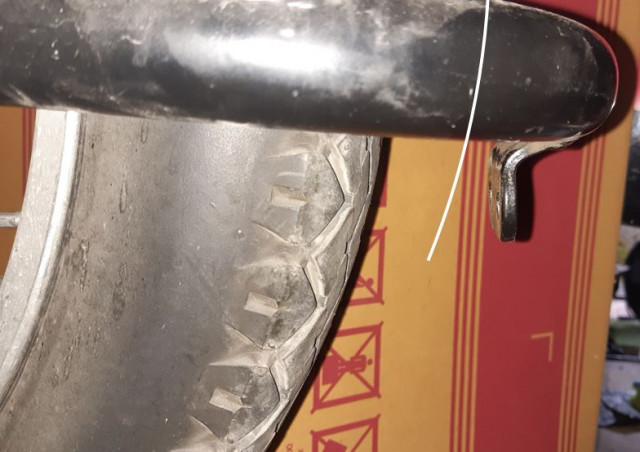

Ich hab mal Einzel-Fotonen gemacht, anders geht das nicht mit 2 Händen. :floet:

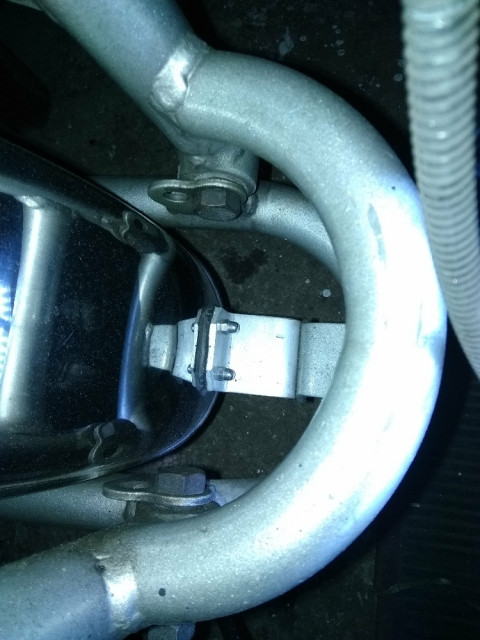

Hier der Kotflügelhalter:

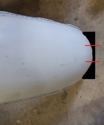

Die weiße Linie soll den (ungefähren) Verlauf der Hinterkante des Kotis zeigen.

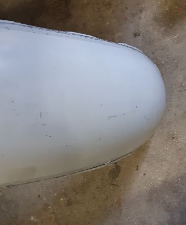

Und hier der Kotflügel, damit man sieht, wie er gewölbt ist.
Auf dem Alu ist noch 'ne Schutzfolie drauf, daher die weiße Farbe... ;)

Beitragvon fleisspelz » Fr 25 Jun, 2021 09:06
zwei Innengewindehülsen in passender Länge und zwei im richtigen Winkel durchtrennte Rohrstückchen für den Anschluss am Koti dazu?

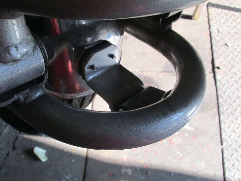

Die gleiche Mimik habe ich bei der Schwingengabel an der SR. Ich habe 2 Schrauben M6 und ein bisschen Gummi verwendet. Ich schicke dir Fotos

Zwischen Kotflügel und Halter ist ein Gummistreifen. Etwa 3 mm dick.
Befestigt mit Schrauben M6. Radseitig sind Karosseriescheiben untergelegt.
