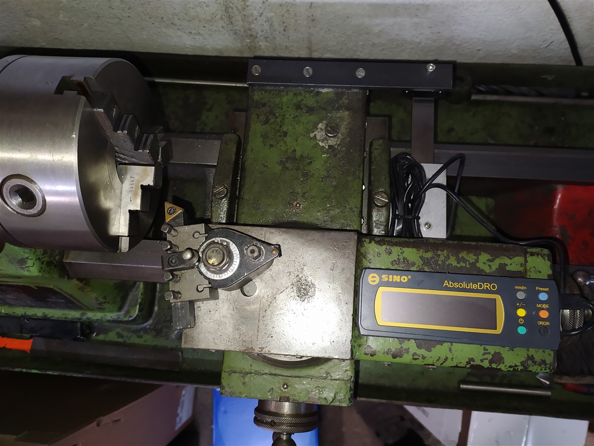

Richtig. Seit ich den Querzug meine alten MD 260 mit dem hier
ausgestattet habe, kann ich, zumindest was den X-Wert angeht, ziemlich genau drehen. Ein weiteres goodie ist, dass das Messwerkl in der Anzeige zudem eine Wertverdopplung hat, so dass man direkt auf den Durchmesser los kann.
Sehr zu empfehlen.
Und ja, der Multifix A ist eigentlich zu klein, aber für das, was ich mit dem Ding drehe, reichts.
Schöne Jrüße
Rainer
Etzitus

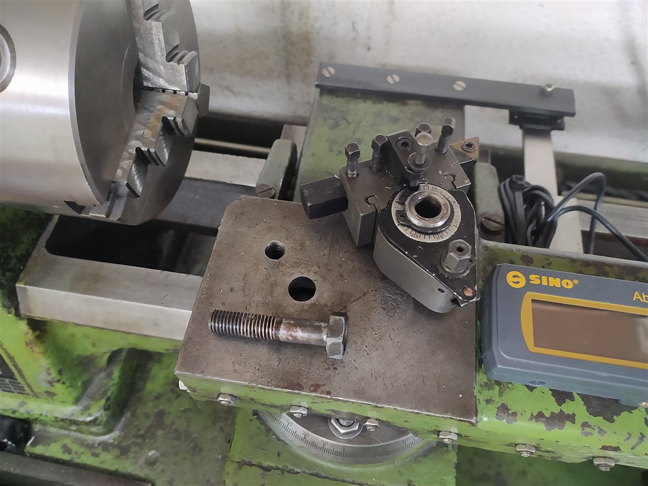

Beitragvon Straßenschrauber » Sa 26 Jun, 2021 21:08
Du hast den Drehstahlhalter-Bolzen für den eigentlich zu kleinen Multifix versetzt.
Darüber denk ich gerade nach.
Oberschlitten ist 67 mm breit, der Multifix Aa 50 mm. 10 mm Bolzen, Vertiefung hat 30 mm Durchmesser.
So lassen? Oder den Bolzen um 8,5 mm versetzen?
Beiträge: 8540
Re: Drehbankerlthread vom Schnupfhuhn
Beitragvon Etzitus » So 27 Jun, 2021 11:29
beim Oberschlitten der MD ist da keine Vertiefung. Insoweit war da genug "Fleisch" um ganz pragmatisch den Multifix so hinzubringen das es passt, damit man die Drehstähle kurz spannen kann. Dann ein neues Loch mit M10 in den Oberschlitten gebohrt.
Ja, eigentlich ist das Murks und da gehört, wenn schon, der entsprechende Multifix drauf. Aber das ist ja nu schon eine Weile her und damals saß die Kohle nicht so locker. Heute würde ich das vielleicht anders machen. Aber da das für mich immer noch so taugt bleibt das so. Ich würde es bei deiner so lassen wies ist. Spannt doch kurz genug. Oder, aber eher zur Gewissensberuhigung, einen größeren Multi nehmen.
