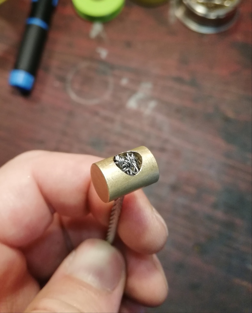

Beitragvon Jonas » Fr 30 Jul, 2021 15:48
So, das sollte halten... Gutes Lötzinn auch, verläuft prima und die Rückstände vom Flussmittel lassen sich problemlos entfernen. :smt023

Beitragvon motorang » Fr 30 Jul, 2021 16:05
lallemang hat geschrieben:Bei den 5 Bildchen vom Nippel
Soll wohl Lötnippel hei§en
Danke Dir Peter, ich hab das korrigiert!
Re: Welches Lötzinn für Bowdenzüge?
Beitragvon motorang » Fr 30 Jul, 2021 16:08
Jonas, diese Quertonnen mit dem großen Loch sind eigentlich dazu gedacht, dass man da einen Seilzug mit verlötetem Flaschennippel durchsteckt ... bin gespannt wie das hält (sollte aber).
Beitragvon Jonas » Fr 30 Jul, 2021 16:44
:omg:
Mal gucken.
Edit:
Gerade geschaut, ein Flaschennippel durch den (selbstgeschnitzten) Tonnennippel gesteckt geht nicht, das passt nicht mit der Armatur. Eine Kugel könnte ich dranlöten und DIE dann durch den Tonnennippel ziehen, aber eh, ob das besser wäre?! :gruebel:
2,5 mm Litze, Bohrung 3 mm, dann 5,5er Loch für den Pilz hat das Ganze.
Beitragvon andi » Fr 30 Jul, 2021 18:32
motorang hat geschrieben:Jonas, diese Quertonnen mit dem großen Loch sind eigentlich dazu gedacht, dass man da einen Seilzug mit verlötetem Flaschennippel durchsteckt ... bin gespannt wie das hält (sollte aber).
Ich fertige diese Quertonnen selber, mir hat es in den vielen Jahren nicht eine zerlegt. das hält.
Es ist nicht Sparsamkeit, bei der Dnepr sind die Aufnahmen nicht gleich jede hat einen anderen Innendurchmesser :omg:
Wenn man das halbwegs spielfrei haben möchte, muss man jede gesondert anfertigen.
Beitragvon hiha » Sa 31 Jul, 2021 05:40
Wenn sich die Tonne im Hebel unter Belastung schön drehen kann, dann hält das. Wenns aber klemmt, bricht das Seil gleich dahinter recht bald ab...
Beitragvon Jonas » Sa 31 Jul, 2021 09:20
hiha hat geschrieben:Wenn sich die Tonne im Hebel unter Belastung schön drehen kann, dann hält das.
Das kann und tut sie. Da ist auch alles geschmiert, ohne Grate, Scheuerstellen etc. Sollte gut sein, aber ich behalte das im Auge.
motorang hat geschrieben:Ah, selbstgeschnitzt. Dann passt das schon :D
Geht nicht anders. Das, was es an fertig konfektionierten Bowdenzügen zu kaufen gibt (wenn´s überhaupt was gibt), passt meist nicht. Und die käuflichen Lötnippel passen ebenfalls größtenteils nicht. Dazu kommt, dass die Bremsarmatur auch nicht wirklich originoool ist. 7/8 Zoll Lenker, 25er Armatur. Aber sie funktioniert, Hebelverhältnisse etc. scheinen hinzuhauen bzw. ich kenn´s bei dem Moped halt nicht anders. :gruebel:
