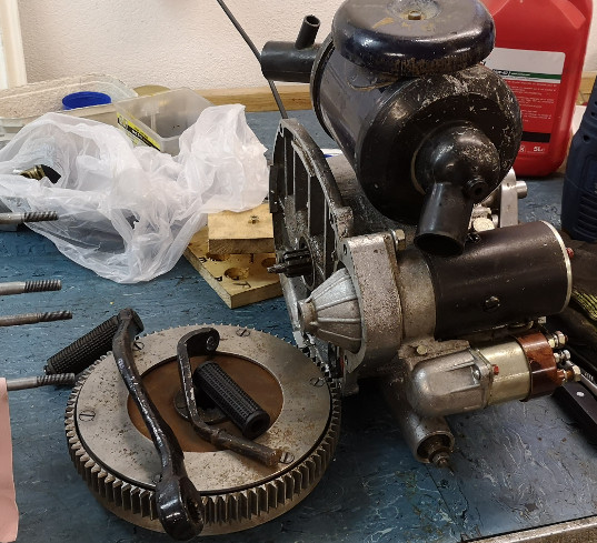

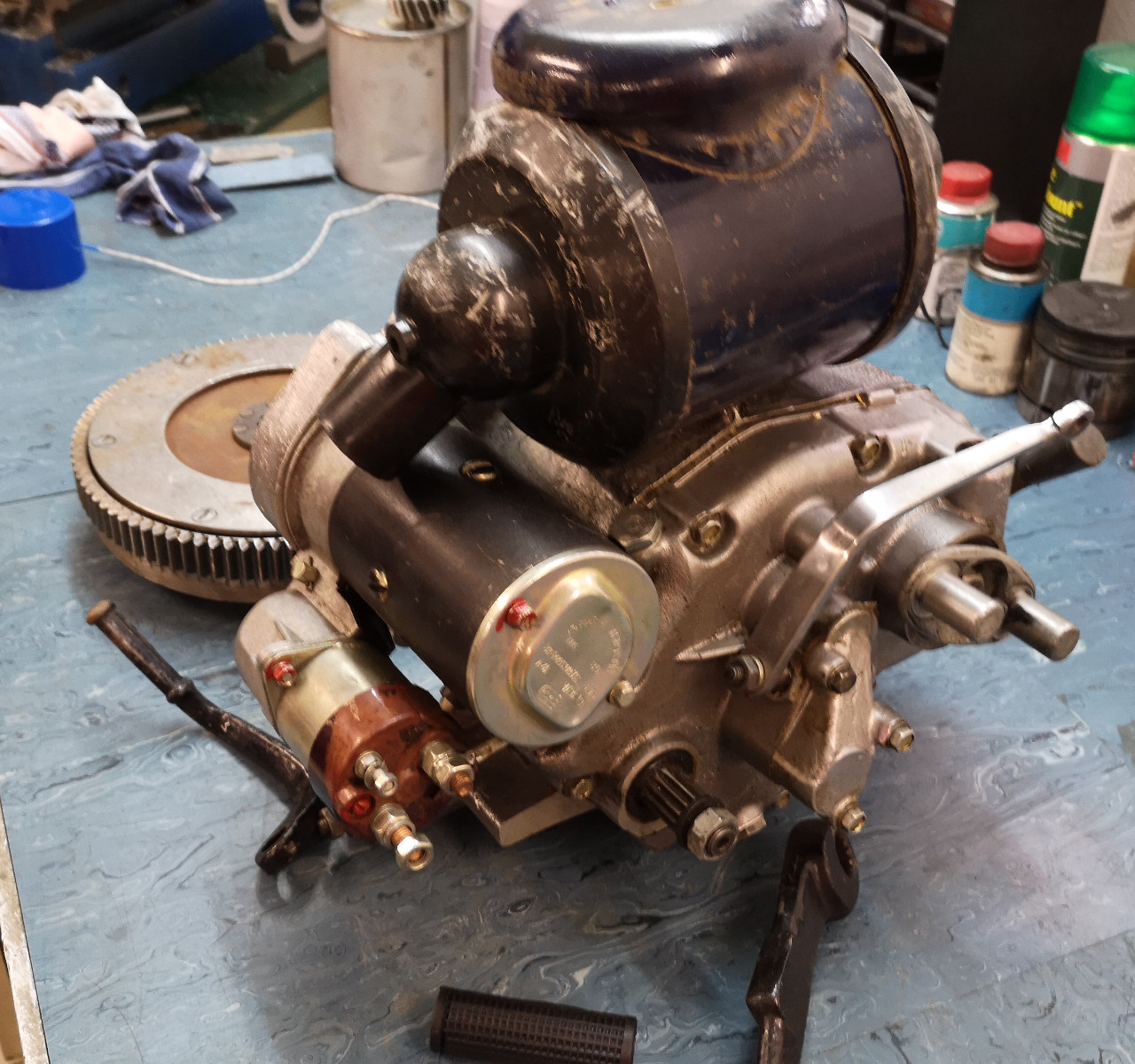

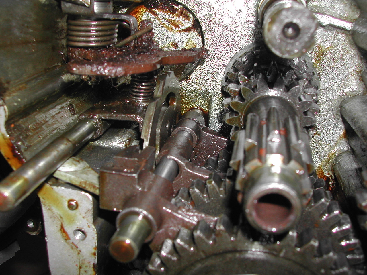

Grüß euch, ich hab begonnen ein spätes Dnepr Getriebe aufzuarbeiten.
Es ist NOS. Bei anderen Herstellen sicher ein Qualitätsmerkmal :smt023
Bei Dnepr :omg: :smt005 eher ein Garant für viel Arbeit :wink:
Unter der Abdeckung für die Kupplungsbetätigung, viele Späne.
Die Welle wird von einer Madenschraube fixiert ähnlich wie die Welle für den Retourgang. Nur das die Schraube scheints zu lange war, und man sie einfach plan gefräst hat, bis der Schlitz für den Schraubenzieher weg war :omg:
Den hab ich mit dem Dremel wieder hergestellt und die Schraube entfernt. :smt023
Den Abzieher für den Gehäusedeckel kann ich nicht ansetzen, weil das Getriebegehäuse schlecht gegossen ist, und soweit vorsteht, das man zu den Nasen nicht kommt.
Das werde ich morgen auch mit dem Dremel bereinigen.
Die Bohrung für die Öleinlassschraube ist schief gebohrt so das der Schraubenkopf nicht plan aufsitzt.
Der Starter lässt sich nicht planziehen, da muss ich das Getriebegehäuse nacharbeiten.
Das Wiederlager für die Kickstartwelle dreht sich nicht frei.
Das war das offensichtliche, und noch hab ich's nicht offen :floet:
p.s.
Ich zerlege das Getriebe, weil es sich kaum durchdrehen lässt, geschweige denn Schalten.

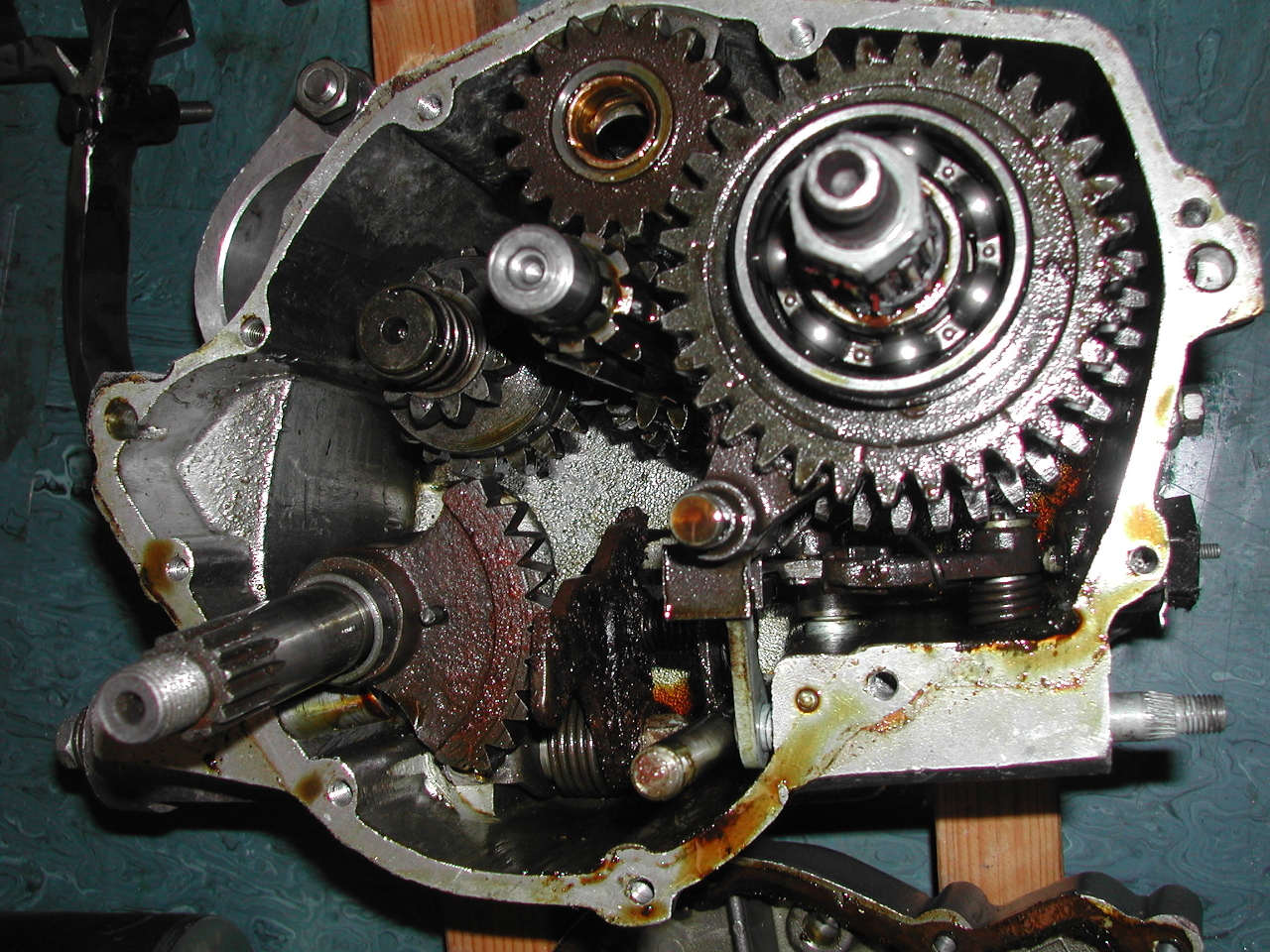

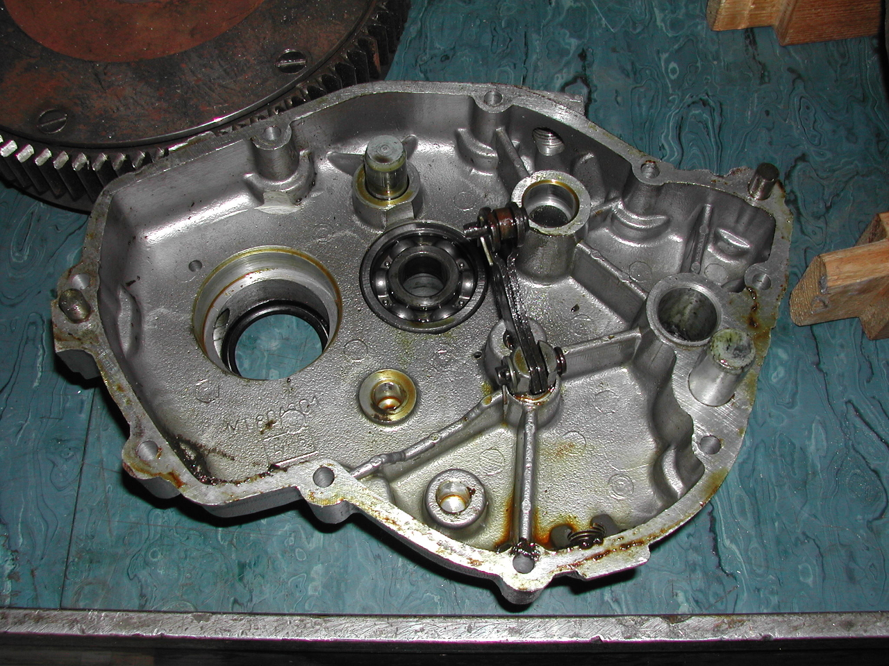

Das Getriebe scheint vom Innenleben her annähernd identisch wie die Version ohne e-Starter.

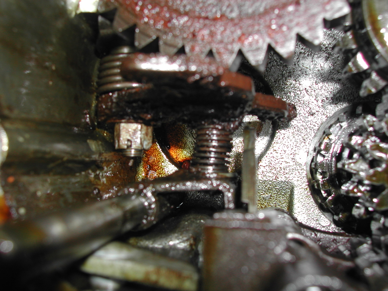

Der Anschlag für den Kickstartermechanismus, ist eine eingepresste Welle im Deckel. Ohne irgend eine Dämpfung.
Wenn ich die Welle raus bekommen würde, könnte ich eine neue fertigen, und einen Gummischlauch aufziehen.
Ich hab mich schon gefragt, warum kein Ölpeilstab vorhanden ist.
Über dem Hebel für den Retourgang ist eine Schraube, das dürfte die Obergrenze des Ölstandes sein. rinnt's raus. ist genug drin. :D
Der Rest schaut aus wie immer nur eine Menge Rost :omg:
Ausbauen, auseinander pressen, Wenn notwendig die Lagerbuchsen tauschen. Die Stellung der Zahnräder zueinander prüfen korrigieren, im Gehäuse ausdistanzieren.
Die O-Ringe bei Rückwärtsgangwelle und Kupplungsmechanismuss ausspindeln und gegen Simmeringe tauschen.
Teilweise ist das Gehäuse sehr dünnwandig, dünner als bei der Gussqualität gut ist :omg:
Das alles erklärt nicht wieso das Getriebe so schwergängig ist. Vielleicht finde ich den Grund wenn ich die Abtriebswelle auseinander gepresst habe .

Ich hab wirklich nicht mit einem tadellosem Getriebe gerechnet :smt009
Aber das ist wirklich ein Negativrekord :omg:
Die Zahnräder auf der Abtriebswelle vom 2 - 4 Gang lassen sich gar nicht drehen :smt078 das für den 1 Gang mit einigem Kraftaufwand ruckelnd.
Aber das ist alles noch behebbar :omg: respektive ich tausche die Welle gleich ganz aus.
Bei den Wellen bringt man entweder den 4 Gang oder den 2 u. 3ten Gang auf Deckung, das kann man auch noch beheben, sofern genug Spiel im Gehäuse ist.
Muss man messen, aber auch das würde ich wahrscheinlich hinbringen :ugly:
Aber

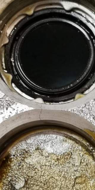

Der Riss geht schaut's aus nicht durch. Schweißen und die Lagersitze nachbearbeiten. :smt102

Der Riss ist geschweißt, großen Dank an den Gregor, er hat alles gegeben :smt023
Leider ist die Qualität des Gusses unglaublich :omg: unglaublich schlecht :smt078 Lunker und porös wie Bimsstein.
Ich jammer ja nicht, das ich die Zahnräder auf beiden Wellen ausdistanzieren muss, und die Wellen danach im Gehäuse, ich jammere nicht, das man die Zahnräder rund schleifen muss, weil die eiern. Das ist alles OK damit hab ich gerechnet, das ist alles beherrschbar, aber der Guss ist so schlecht, das die ganze Arbeit verpufft wie die Schweißtropfen vom Nanno auf der heißen Schweißnaht.
Aber das alles hat auch was gutes, mir ist klar geworden, das ich was ändern muss.
Aber davon im Freufred.
Nichtsdestotrotz, werde ich versuchen, das Getriebe wieder aufzubauen.
Ich hab glaub ich hier mal gelesen, das es Hersteller gab, die ihre Gussteile Lackiert haben, um das Durchsickern von Öl zu verhindern.
Das kann ich präventiv auch machen :floet:
Der Fred ist nicht aus es geht weiter, wenn auch langsamer :D
