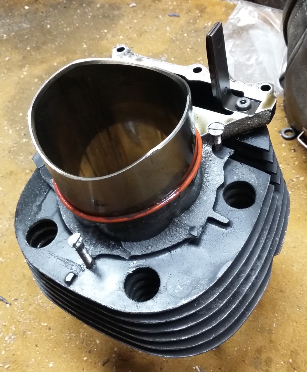

Das Material wird nicht jünger, heuer ist gegen Halbzeit des 2h-Rennens der Zylinder abgerissen, trotz Verstärkung.
Schöne Scherben...

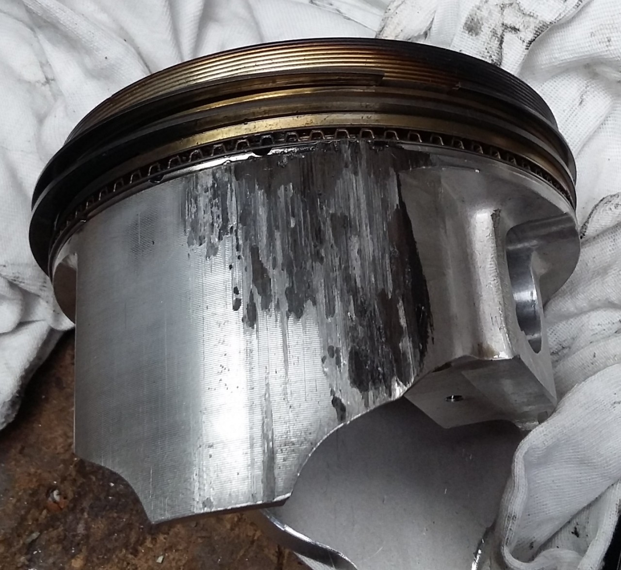

Leider verkraftet das der Kolben auch nicht, denn durch den dann schief stehenden Zylinder reibt er einseitig.
Das ist bei XT/SR nichts ungewöhnliches, andere Leut haben das schon nach dem ersten Lauf. Verschiedene Friseure haben unterschiedliche Verstärkungen im Programm, ein Spezialist für Gusstechnik lässt aus einer speziellen Legierung Rohlinge gießen, in die er dann auf einer 5Achs-CNC die Rippen und den Rest einfräst. Leider nicht ganz billg.
Mittlerweile macht er sogar ganze Zylinderköpfe und -deckel...

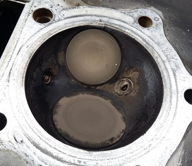

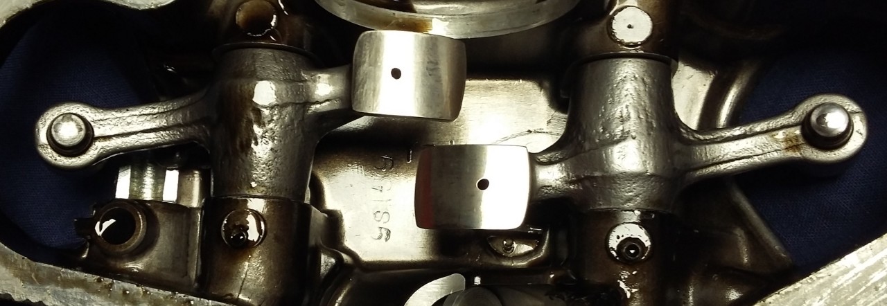

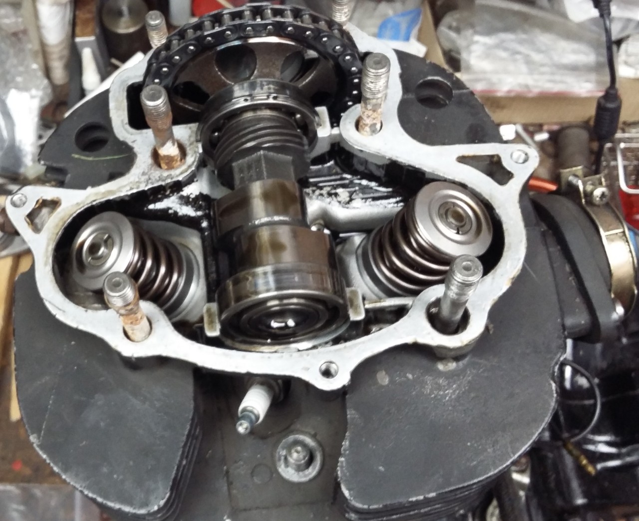

Vor besagten 10 jahren hab ich übrigens auch die Zündkerzen das letzte Mal gesehen, ich hab sie seitdem nicht mehr rausgeschraubt. Es sind zwei C8HSA, also M10x1er Gewinde, kurz. Der Brennraum sieht IMHO optimal aus, das Schwarze ist Öl, das erst durch den Abriss und angefressenen Kolben nach oben kam.
Die Kipphebel sind Aufgeschweißte von Megacycle, sehen immer noch aus wie ungelaufen, die Hiha-Standardnockenwelle ist mit Unterbrechungen bereits seit 20 jahren drin. Zwischendurch gabs mal aus Einzelteilen gebaute Experimentalwellen. Die Federpaare sind vom Schrick, die "weichen Porschefedern" mit Titantellern, auf einen Enddruck von etwa 800N eingestellt. Durch die niedrige Masse von Federn und Tellern, und die "weiche" Ventilerhebungskurve flattert da auch bei 9000/min nix.

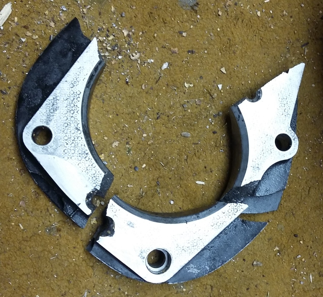

Ein weitergehendes Zerlegen des Motors war dann doch sinnvoll...
Beiträge: 18381
Re: Hihas betreute GtF-Renner
Beitragvon lallemang » Di 17 Aug, 2021 20:20
Moorleiche? Wo kommt der Moder her, oder seh' ich das falsch? :gruebel:
Beiträge: 18262
Beitragvon Richy » Di 17 Aug, 2021 20:26
Offerings to the god of speed
Beiträge: 9619
Beitragvon Straßenschrauber » Di 17 Aug, 2021 20:38
Das Pleuellager ist nicht mehr ganz frisch :ugly:
Beiträge: 8543
Beitragvon Dreckbratze » Di 17 Aug, 2021 20:42
da hat aber ordentlich was gemahlen
Beiträge: 22805

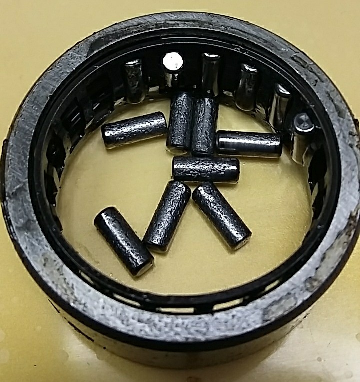

Beitragvon hiha » Di 17 Aug, 2021 20:51
Das Nadellager an der GetriebeAbtriebswelle. Hätt nicht mehr lang gehalten...
Das Moorige sind leichte Korrosionsspuren, sieht normal aus.
Beiträge: 18381

Beitragvon SR oldman » Mi 18 Aug, 2021 07:56
Hans, danke fürs Teilhaben lassen.
Den LagerInnenring auch mal beäugen ...so angeknabberte "Nadeln" findet man mittlerweile leider immer öfter. Das Nadellager der EingangsWelle täte ich auch unter die Lupe nehmen.

Beitragvon hiha » Mi 18 Aug, 2021 08:02
Das Pleuel sieht noch sehr gut aus, ich muss es aber noch auf Verbiegung kontrollieren. Ich schätze aber mal, dass der Kolben dem Winkelfehler als der Klügere nachgegeben, bzw sich geopfert hat :lol: .
Das Nadelager wird komplett getauscht, inclusive Innenring. Übrigens hatte ich an der Magnetablasschraube einen kleinen Bart aus nadelförmigen Artefakten gefunden. Da die Zahnräder noch perfekt aussehen, wird das wohl der abgebildete Verschleiß gewesen sein.

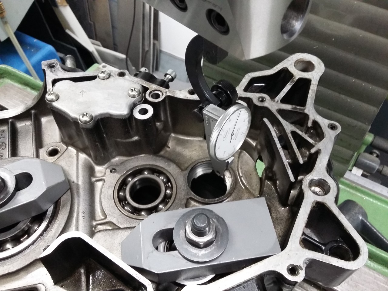

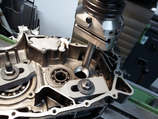

Gestern noch den Nadellagersitz genauer angeschaut. Der ist ganzsschön oval. :omg: Ich schätze, das Gehäuse wird auf der Fräsmaschine landen müssen...
Beiträge: 18381
Beitragvon hiha » Fr 20 Aug, 2021 07:57
Und so geschah es, nachdem ich den 660er Loctite schon in den Hand hatte, aber wieder beiseite legte.
Erstmal aufspannen und mit dem Taster ausrichten. Dabei die noch am wenigsten beschädigten und weggedrückten Flächen suchen...

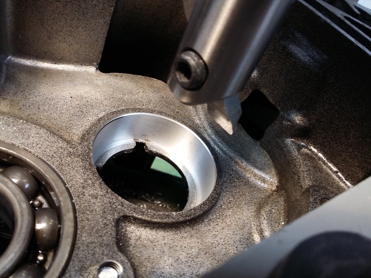

Den Wohlhaupter UPA mit einem Drehstahl bestückt, der sich schon bei ähnlichen Einsätzen bewährt hat, und mal ankratzen lassen. Danach ca. 2mm ausgedreht, damit die Buchse auch ein bisserl eine Wandstärke hat. Zum Drehen hab ich die Innereien des Gehäuses rund um den Arbeitsbereich mit Malerbandl und Papier abgeklebt. Ich wasch es zwar nachher sowieso noch aus, aber was garnicht erst drin ist, muss ich auch nicht rauswaschen...
Dann noch mit der Innenmikrometerschraube ausgemessen, auf das Maß gibts jetzt eine Buchse.

Beitragvon Straßenschrauber » Fr 20 Aug, 2021 09:15
Wohl dem, der einen Wohlhaupter hat!
Gut zu wissen, was möglich ist.

Beitragvon hiha » Fr 20 Aug, 2021 09:40
Es wäre auch auf der billigen Fernostfräse mit dem "Russen" gegangen, den ich vor einem guten Dritteljahrhundert am Russenflohmarkt für DM20.- gekauft hab. Ein einfaches Ausdrehwerkzeug.
Mittlerweile ist eine Buchse aus 7075er Alu gedreht, warm mit ca5/100 Übermaß eingepresst, dass das Innenmaß 36 -0,03 hat. Da sollte das Lager stramm genug sitzen.
