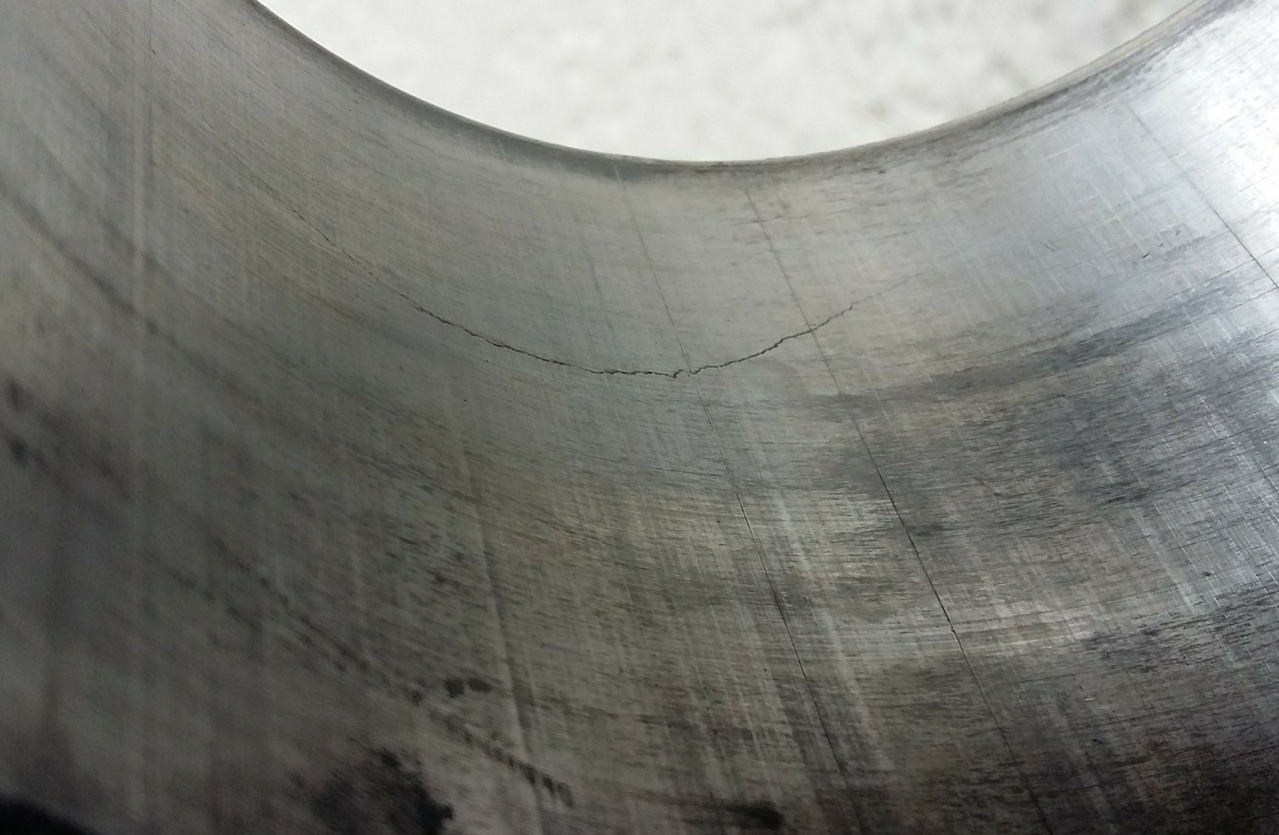

Beitragvon hiha » So 22 Aug, 2021 16:51
Motorgehäuse ist wieder zusammen. :grin:
Dem Zylinder hab ich die Laufbuchse und Stehbolzen entnommen und war schon erschüttert. Das Ding war am zerfallen. :shock:
An einem der nicht nach unten verstärkten Stehbolzen war oben ein durchgängiger langer Riss. Da hätts alo oben auch fast noch ein Scherzerl raus gehauen...
Der Fundus hat noch rohe Zylinder ohne Laufbuchse. Es wird...

Und dann gibt's wieder Momente, wo ich mich wunder', da§ die Teile so lange da mitspielen
bei allem, was da dran rumzerrt ;-)

Maybach hat geschrieben:Bei den Russen, die der Andi uns immer wieder zeigt, scheint das ja der Auslieferungszustand zu sein ...
naja, wenn man einfach immer das schlimmste wählt.
Der Zylinder war doch einfach ausgereizt, da war halt der Lifetimecycle überschritten
