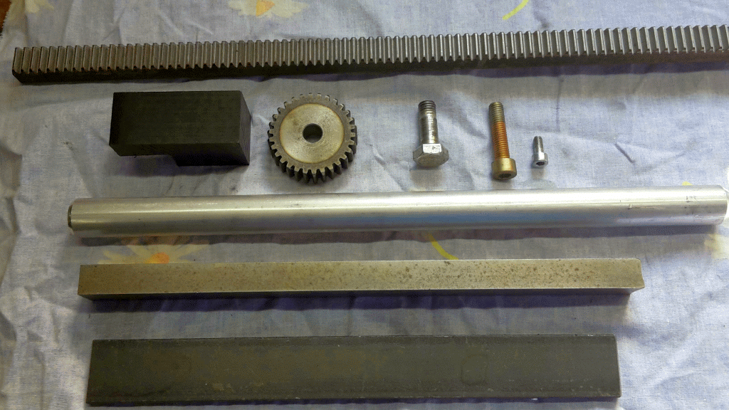

Die Idee dazu kam mir als ich vor gut zwei Monaten dieses Video https://www.youtube.com/watch?v=8WRLymbFBCg gesehen habe. Zu Anfang war ich ein wenig skeptisch, aber nach mehrmaligen anschauen stand für mich schnell fest ....so ein Ding muss ich ausprobieren. Das Original kann man übrigens hier https://www.bajanopinch.com/ erwerben.
Für den unwahrscheinlichen Fall dass das Teil in der Praxis doch nicht taugen sollte war Kaufen keine Option, also kam nur ein Selbstbau in Frage. Stahl- und Alumaterial, ein paar Kleinteile waren schnell gefunden, die Zahnstange und das Zahnrad habe ich zugekauft.

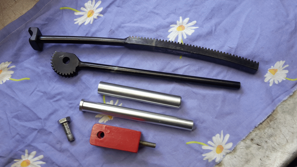

Nach kurzer Behirnung stand fest, passend zu den Radlagern bräuchte ich jeweils eine 17mm und eine 20mm Aufnahme. Diese waren aus 7075er Alu schnell hergestellt und können bei Bedarf einfach von unten auf den Halter aufgeschraubt werden. Da ich nicht extra ein Frästeil herstellen wollte habe ich mich dazu entschieden das "rote Teil" aus drei Flachstahlstücken zusammen zusetzen. Das Zahnrad dann mit der Flex bearbeitet, die Zahnstange gekürzt und an Beides noch ein Stück Rundstahl angeschweisst. Die Zahnstange unter der Presse ein wenig in Form gebracht und die Stangenteile im Ölbad brüniert. Aus einem Reststück POM dann noch das "vordere Druckstück" geschnitzt und einfach mit dem Rundstahl verschraubt.

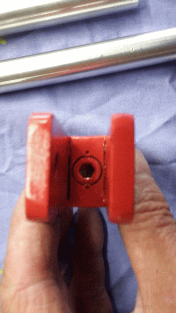

Halter von oben
Linke und Rechte Seite
Den Reifen aufzuziehendrücken ging recht leicht von der Hand. Zuerst den Schlauch in den Reifen eingelegt und ein wenig aufgepumpt, dann wie im Video zu sehen den Reifen angesetzt, das Ventil durchgesteckt und mit der Mutter gegen wieder rausfallen gesichert. Reifenflutsche dran und den Aufdrücker in die Radlager eingesteckt, dann den Reifen mit einer Hand ein wenig fixiert und in kleinen Schritten zuerst die untere Reifenwulst rundum reingedrückt, danach die obere. Alles ohne Montiereisen und weitere Hilfsmittel.
Ich ziehe seit vielen Jahren bei beiden Mopeds die Reifen selber auf, aber so einfach ging das bisher noch nie über die Bühne :grin: Bin wirklich mal gespannt ob das bei den anderen Rädern/Reifen/Größen auch so fluppt.

@Boscho ...ich habe keine Maße vom Original. Um meine gängigen Felgengrößen abdecken zu können habe ich mich fürs Biegen entschieden, quasi ein rantasten an die Gegebenheiten. Bei z.B. Bremsscheibe auf der Felge mag es ohne weiteres sein, das ich die Druckstange noch ein wenig korrigieren muss. Denke da bin ich mit "im Winkel anschweissen" nicht so flexibel.
@Zimmi, die Zahnstange (Modul 1,5) und das Zahnrad (Modul 1,5 / 30Z) haben um die 12€ gekostet. Der Rest war auf Lager und die Arbeit Bastelei hat Spaß gemacht :wink:
@Dirk, ich hab Flutsche dazu genommen (kenne es halt nicht anders), da ist auch nix wieder rausgesprungen. Denke die kleinen Abstände beim Umsetzen sind da von Vorteil, auf jeden Fall alles ohne irgendwelche Anstrengung und viel rumfingern.
Den 135/80 R15 auf die 3.00 TC Felge drücken war der erste Versuch mit dem Teil, weitere Erfahrungen gibts beim nächsten Reifenwechsel. Aber bisher hat der Plan richtig gut funktioniert 8)

wo hast Du die Zahnstange denn geholt? Mädler? Welche Breite? Das Ding daheim zu bauen wäre eigentlich nicht so problematisch, ich würde den "Lagerblock" stumpf zusammenschweissen aus 2 Seitenplatten und dem Mittelteil, da noch ne 10er Schraube mit rein, mit Sechskantkopf, dann dreht sie auch nicht mit wenn man die auswechselbaren Achsen festschraubt.
Wie hast du denn den Kopf aus POM gemacht, da wäre die Geometrie interessant.
