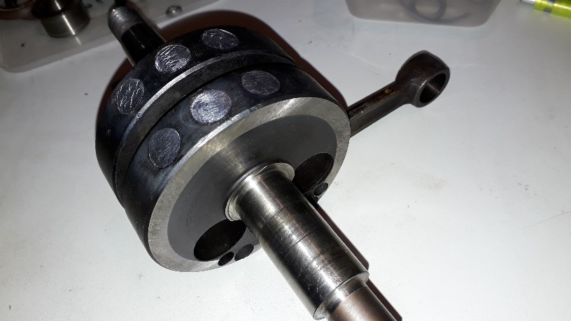

hat jemand Erfahrung welches Material langfristig hält für Kurbelwellenstopfen?
Ich arbeite gerade an der Kurbelwelle meiner Bultaco 250 Alpina, BJ 1973, und möchte die Toträume, also diese großen Bohrungen, für bessere Vorverdichtung und Füllgrad zumachen.
Im Netz findet man viele Vorschläge aber kaum nachvollziehbare Erfahrungen. Von Kork, Balsaholz bis zu Bauschaum ist da die Rede.

Mal davon abgesehen dass ichs bei diesem Konzept für überflüssig halte: Rohacell ist geschäumtes PMMA und ziemlich beständig. Mit JB-Weld und Microballons(hohle glaskügelchen) kann man das Ganze noch verspachteln. Die Japaner pressen Stahlblechdeckel ein, geht auch.
Ich würds offen lassen. Meine MZ hat keinen Unterschied gezeigt, mit oder ohne Stöpsel, und die ging astrein in jeder Lebenslage.

wir haben früher die Wellen des DKW F12 mit Balsaholz und 2k Kleber von UHU ausgefüllt. Das hat, mit dem damaligen Sprit, immer gehalten und hatte den Vorteil, wir brauchten niXS neu wuchten.

Seit Hertwecks Abhandlungen hat sich am Zweitakter so extrem viel verändert -die Literleistungen haben sich bei Sportmotoren etwa ver6facht- da sind einige Maßnahmen einfach nicht mehr zutreffend. Das mit dem Kurbelgehäusevolumen, das immer und unbedingt so klein wie nur möglich sein soll, stimmt heut nur noch für einige wenige Motorenkonzepte. ICH würd mir erstens die Mühe nicht machen, und zweitens das Risiko eingehen, dass sich da was verabschiedet. Im Kurbelgehäuse herumfliegendes Zeug stellt immer einen Kollateralschaden an, auch wenns nur Balsaholz und 2K-Kleber ist.

technologisch ist der Bultaco Motor genauso wie zu Hertwecks Zeiten. Einfache Schlitzsteuerung und Schnürlespühlung. Außerdem kaum Resonanzauspuff um das Gemisch durchzusaugen. Bei dieser altmodischen "Ansaugpumpe" soll das Füllen des Totraums viel bringen. Bei modernen "Strömungsmaschinen" mit Membran- oder Drehschiebersteuerung weniger.

Der MZ-TS-Motor ist da nur vom Auspuff her moderner. Ich glaub nicht dass Du einen Unterschied merken wirst.

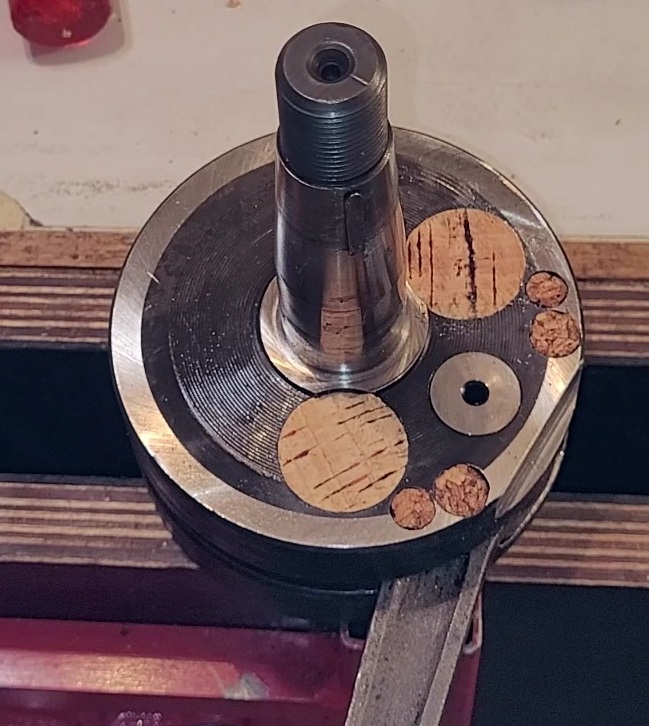

die Bultaco Kurbelwelle wurde jetzt klassisch gekorkt.
Diese sind eingepresst und zusätzlich mit Cyril eingeklebt.
Eine große Auswahl an Korken gibts hier im Lagerhaus für Weinbauern.
