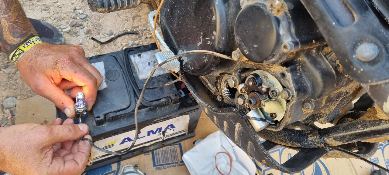

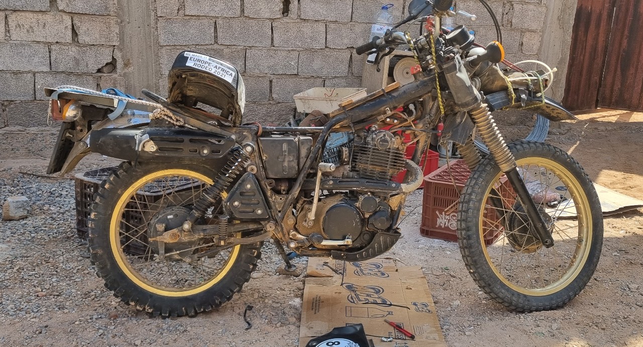

Habe jetzt den ganzen Tag Fehler gesucht.
Die Kraxn macht keinen Mux.
Zündung habe ich mit 0.4 Abstand genau auf der F Markierung. Neuer Kondensator, neue Kerze, Funken vorhanden.
Vergaser habe ich zerlegt und durchgeblasen. Kein Fehler sichtbar. Nach einigen Startversuchen bleibt die Kerze trocken.
Der Finger auf dem Kerzenloch zeigt Kompression an. Wieviel? Keine Ahnung.
Das Moped hat unter voller Fahrt zu schießen begonnen und ging aus. Seither herrscht Stille.
Nach der Mittagshitze schraube ich weiter.
....nur fällt mir nichts mehr ein was ich probieren könnte.

Hast schonmal des Ventilspiel kontrolliert?

Beitragvon lallemang » So 17 Okt, 2021 14:26
Hast Du ihr mal 'n bi§chen Benzin in den Vergaser, ob da überhaupt mal was zyndet? :gruebel:

zündkontakte von schlechter qualität erwischt?
meine xt 500 hatte das mehrmals. manchmal gleich nach dem tausch, manchmal erst nach monaten. :ugly:
irgendwo ein kabelbruch?
viel glück und baldige weiterreise wünsche ich euch.

Folgendes habe ich noch probiert:
Einlass 0.15; Auslass 0.2; Kompression ist vorhanden.
Kerze 0.35mm
Benzinstand OK etwas unter der Kammer.
Benzin in den Ansaugtrakt schütten habe ich nicht probiert.
Unterbrecher ist leichtgängig.
Nach einem Kaffee werde ich weiter probieren...

meine 620er LC4 hat mich mal gefoppt weil über die Motorentlüftung Öl in den LuFi und dann in die Schwimmerkammer geraten ist
der Sprit in der Schwimmerkammmer war nicht mehr zündfähig
bis ich das geschnallt habe hat es mich 2 Std Fehlersuchen und Frustkicken mitten im rumänischen Hochsommer gekostet
zum Schluss habe ich diese Karre gehasst, aus Rache geschlachtet und in Teile verkauft

lallemang hat geschrieben:Hast Du ihr mal 'n bi§chen Benzin in den Vergaser, ob da überhaupt mal was zyndet? :gruebel:
könnte auch sein, dass der Sprit mehr aus Wasser oder sonstiger Rotz besteht
kipp mal ein Probe in eine Blechdose und zünd ihn an

Beitragvon Dreckbratze » So 17 Okt, 2021 16:05
Warum ist die Kerze trocken?
Vermutlich weil Sprit fehlt.

Beitragvon tomcat » Mo 18 Okt, 2021 05:41
Bei der alten XT kann man den Antrieb vom Unterbrecher aus Versehen so verdreht montieren, dass der Funke im falschen OT kommt ...

Beitragvon kowinaz » Mo 18 Okt, 2021 12:18
Seas mario,
Falls es ein funkenprobleme zu scheinen mag? ...mal funken, schlechter funken, etc,...
Mir ergung es in barcelona dirrect im kreisverkähr, knall patsch ruckl aus! Ja aus! ....den rest kann sich jeder vorstellen, ...
Endefekt war der kl. Keil an der KW ab und somit drehte sich das Polrad trotz fester mutter irgendwie!
Das war eine sucherei...aber warum ist deine Zyndkerzn trocken?
Du machst es !
Gruss markus

Beitragvon hiha » Mo 18 Okt, 2021 12:38
Falls Du nicht schon nachgeschaut hast: Bewegen sich beim Durchrehen des Motors die Ventile?
Wie lang haben wir Thönys SR durch die Gegend geschoben ohne jeden Furz[des Motors]? Keine Ahnung, aber ohne Steuerkette bleibt die Kerze nun mal trocken...

Beitragvon Straßenschrauber » Mo 18 Okt, 2021 13:06
hiha hat geschrieben:ohne Steuerkette bleibt die Kerze nun mal trocken
Das ist mal ein wirklich schöner Fehler!
Beiträge: 8530
Re: Klatsch/Tratsch aus Marokko
Beitragvon hiha » Mo 18 Okt, 2021 13:18
...und nix verbogen, nix aufgeschlagen, einwandfreie Kompression. Die Kette lag einfach abgerollt unten und hat nix blockiert.
Wenn mans wusste, fand man die Geräusche beim Schieben komisch, da ja weder Ansaug- noch Auspuffgeräusch vorhanden war.
Relativ bald danach stand bei Irma eine R27, wo sich mehrere Leut schon den A. abgesucht hatten. Ich hatte dann den Verdacht...gleicher Fehler :-)
