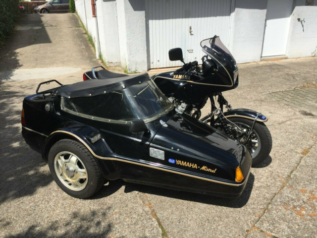

Beitragvon Achim » So 28 Nov, 2021 20:15
Hallo Rüdiger,
sehr schön, zeig doch mal was da an der rechten Seite dranhängt :D
Gryße aus dem Rheingau
Achim

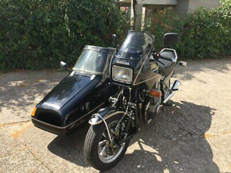

Beitragvon xs.rüdiger » Mo 29 Nov, 2021 15:24
@ Achim
so sieht das aus.
Ulla und ich wollten im nächsten Jahr mal eine längere Reise mit einem Gespann machen. Deshalb sollte etwas reisetauglicheres her, als die XSen. Ich habe die letzen Wochen immer wieder geschwankt, ob ich alleine das noch machen soll. Dann habe ich mir aber gesagt: wenn überhaupt noch, dann jetzt.

Beitragvon Uwe Steinbrecher » Mo 29 Nov, 2021 18:24
Rüdiger ich kann leider gar nix beitragen :smt102
Aber ich mag dich herzlich beglückwünschen zu deinem schönen Gespann.
Das sieht sehr gut aus.
Der Mistral ist ein wunderbarer Seitenwagen und ich finde den Plan und deine Einstellung einfach genau richtig. :-D

Beitragvon Achim » Mo 29 Nov, 2021 19:33
Hallo Rüdiger,
zu den Unterlagen kann ich leider auch nichts beitragen. Ein schönes schmales Reisegespann.
Ist sicher von Carel aufgebaut. Der Seitenwagen Mistral deutet darauf hin, mit EML-Umbauteilen.
Der Mistral ist der "Vorläufer" vom Euro 3S ... der ist an unserem Wintergespann.
Viel Spaß wunschen wir Ulla und Dir damit. Und Reisen kann man in jedem Alter, wir müssen ja keine Rennen mehr gewinnen.
Viele Gryße
Achim
