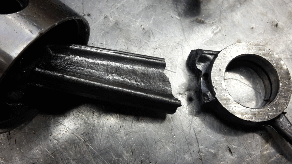

Mein 10 Jahre alter "V Twin" Kompressor hat von jetzt auf gleich den Geist aufgegeben. Gestern war noch alles gut, heute kurz nach dem Einschalten ein ungewohntes seltsames Geräusch, der Motor läuft weiter aber es baut sich kein Druck mehr auf. Danach kurzerhand das Öl abgelassen und den Kurbelgehäusedeckel runtergeschraubt ...der erste Blick ins Innere lässt nix gutes vermuten :shock: :shock: Pleuel gebrochen und irgendwie sollten die Kolben doch in den Zylindern stecken :omg:

Neben dem Pleuelschaden zeigt sich dann, das die Motorantriebswelle kurz vor der aufgeschraubten Kurbelwange komplett abgebrochen / abgerissen ist :gruebel:

2ten Kompressor zum schlachten von Ebay Kleinziegen, aus zwo mach eins? Wie sieht das Ding denn in der Totalen aus, Name drauf, vielleicht gibt es ja zumindest die Pleuel als E-Teil für kleines Geld?
Nachdem die Bruchstelle keine gehärtete Stelle ist großzügig aufschweissen, abdrehen, neu klemmen und weiter. Eigentlich hast Du ja 2 Super Stellen zum festhalten, einmal hinten den Lagersitz und einmal vorne den Lagersitz. Zu den beiden muß das Teil halt wieder konzentirsch laufen. Aus was ist das Pleuel denn, Guss? Sieht auf den Bildern nicht wie Stahl aus...

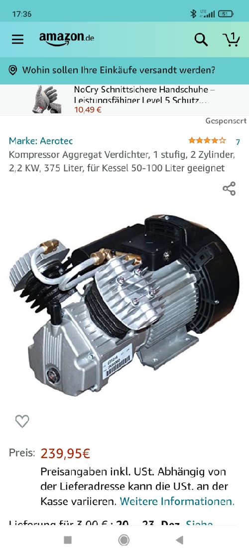

@Karsten ...danke für den Link, wäre im Notfall eine Option. Wenn man da aber noch ein paar Euronen drauflegt, bekommt man schon fast einen neuen Kompressor.

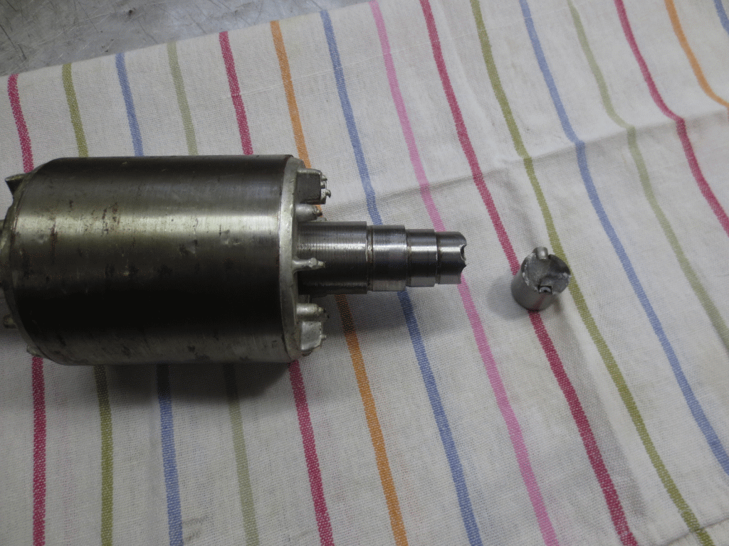

Hier mal Bilder der Welle und Bruchstelle
Was mich wundert ist die 2.Nut in der Welle. Da ist ein Keil eingesetzt und verschweisst und anschliessend wieder rundgeschliffen worden. Schaut für mich aus, wie eine Mängelbeseitung bei einer Fehlproduktion.
Kann die Schweissstelle eventuell Einfluß auf den Bruch gehabt haben?

Beitragvon lallemang » Mi 15 Dez, 2021 17:57
Dem Bruchbild nach ging da was an der Nut los.
Keine Idee, warum da eine zweite Nut war und warum die verschwei§t wurde :smt009
