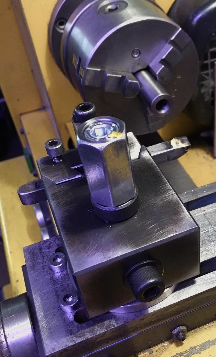

Könnte hier dazu passen: Habe auf der
Kleinen den Maybach-Werkzeughalter montiert.
Erspart mir das ständige Unterlegen und ist
stabiler in der Aufnahme. Bei Bedarf wird
mit 4 Schrauben der originale Oberschlitten
aufgebaut.
Nachdem auch bei mir keine FP1 unterm Baum
lag, könnte ich mich schon auch für eine Beling&Lübke
begeistern. Weil sich da soviel dreht….. :smt049
Halter auf der Kleinen

könnte ich mich schon auch für eine Beling&Lübke begeistern
Kann ich sehr gut verstehen! 8)
Nur bin ich in der privilegierten Situation, dass der Markus nicht os weit weg ist . Und ich leider ind er Garage keine Platz mehr hab. Und auch keinen Kraftstrom-Anschluss.
