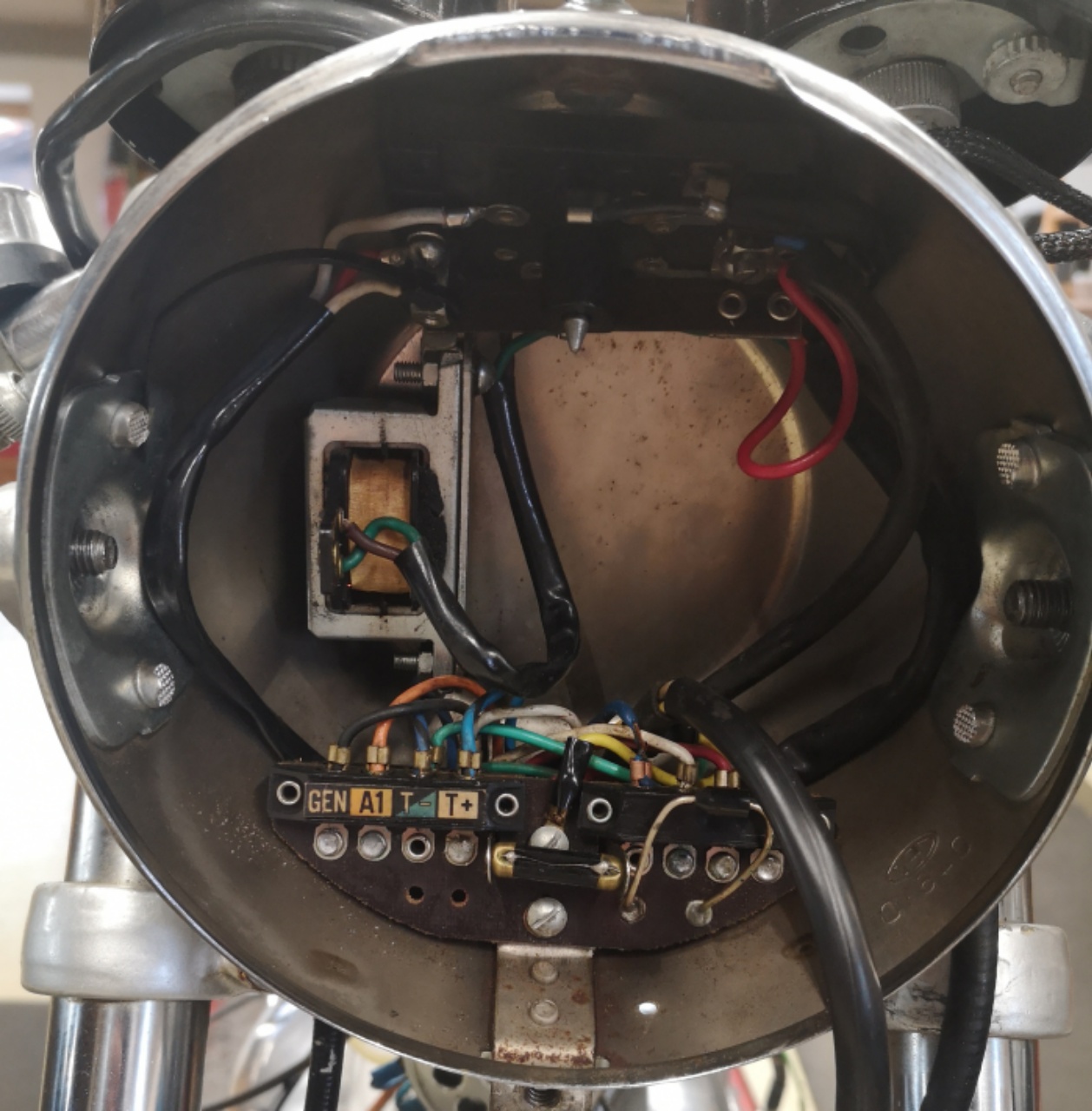

Hallo an alle.
Bin gerade dabei meine Morini herzurichten.
Dabei bin ich auf eine spule im Lampengehäuse gestossen. Sie ist nicht angeschlossen.
Laut schaltplan aber schon. Weiss jemand wofür die gebraucht wird.
Sie ist im Schaltplan mit D gekennzeichnet

Das Mopped hat einen Gleichrichter, aber die Regelung erfolgt klassisch über die Last. Je mehr Verbrauch, umso niedriger die Bordspannung.
Ich tippe auf eine Scheinlast, damit die Spannung nicht durch die Decke geht, wenn man ohne Licht fährt.
Mit einem Schaltschema für den Zündschalter ließe sich das verifizieren.
Das was Du da hast ist leider nur ein Anschlussplan.

Scheint so als wär das ein Wechselstromvernichter wie bei der SP.

Ja, aber eben kein ohmscher Widerstand, sondern eine Scheinlast, die verbrät nichts, ist aber trotzdem ein Widerstand.

Das Zündschloss mit der Bezeichnung G öffnet und schliesst nur den Draht der Zündspule gegen masse.
Wenn das Motorrad also ohne Akku betrieben wird wäre es also egal wenn die Spule fehlt?

Nicht egal weil die Bordspannung dann ja trotzdem zu hoch wird. Wird denn das komplette Licht geschaltet? Normalerweise wird so eine Last nur geschaltet wenn die Scheinwerferbirne aus ist, Rücklicht und Standlicht, Kontrolleuchten, Instrumentenbeleuchtung könnten dann noch an sein und durchbrennen. Und Bremslicht wäre auch sicherlich noch in Betrieb ...
Im Zweifelsfall messen.

Das Zündschloss dient lediglich als absteller und schaltet sonst nichts soweit ich das sehe. Ich dachte sobald eine Last anliegt ists dann egal. Eben wenn ich bremse liegt die Lampe als verbraucher an, Bordspannung geht wieder nach unten und gut ist. Tachobeleuchtung usw gibts nicht. Auch keine Anzeigen für Leerlauf ecc.
Mich wunderts deshalb weil der Vorbesitzer ein Mechaniker Meister war. Ich glaube nicht dass der die Spule einfach so abklemmt. Eventuell war ihm das Licht zu schwach :D .
Oder kann da sonst was passieren ausser dass die lampen schneller durchbrennen. Ich hätte nur Angst wegen den Akku.
Aber ohne wärs da ja egal. :smt102

Der hatte keine Ahnung was das ist. Ganz normaler Vorgang. Leider...

Jetzt habe ich nochmal nachgemessen.
Der Minus vom Akkus geht bei abgezogenen Schlüssel auf die Zündspule.
Bei eingesteckten Schlüssel geht der Minus vom Akku auf Masse im Scheinwerfergehäuse und von dort als zum Stand-Abblend- und Aufblendlicht. Im Schloss war soviel dreck dass es nicht mehr richtig schaltete.
Dann schliesse ich die Spule wieder an und gut ist.

Ich habe vorhin gesehen dass der gleichrichter/regler auch fehlt. Die Drähte waren mit Klebeband isoliert das aussah als ob es seit jahrzehnten da dran war. Ich kann mir immer noch nicht erklären warum alle teile abgeschlossen waren :smt102 .
Laut der Tochter des Vorbesitzers war das Motorrad bis zu seinen Tod immer benutzt worden :gruebel: .
So siehts im Scheinwerfergehäuse aus

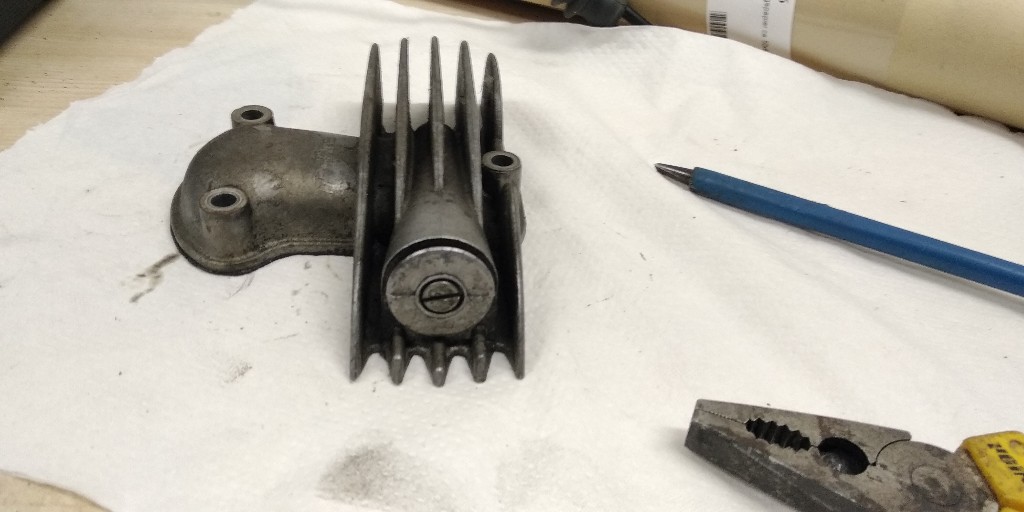

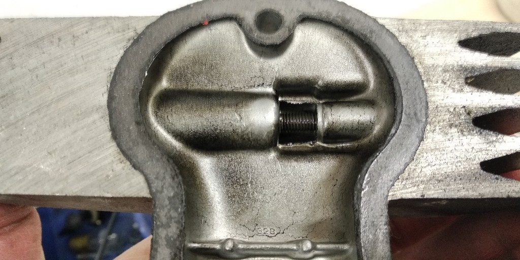

Weiss jemand was diese Schraube am Ventildeckel ist?
Schraube Ventildeckel
Und Schraube innen

Ich würde vermuten ein nicht genutzter Drehzahlmesseranschluss.
