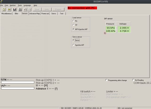

Für die ignitech DCCDIP2 gibt es neue Software, vom 3. Januar 2022.
Keine großen Unterschiede zur Vorgängerversion.
Für Sensoren gibt es einen neuen Tab, da war die Einstellung vorher unter "Miscellaneous".
Die Voreinstellung "Servo sensor" sollte ignitech auf "No" setzen, das voreingestellte "IAP" und "Servo" wird bei Motoren ohne diese features zu weniger geeigneten Kennfeldern führen.
