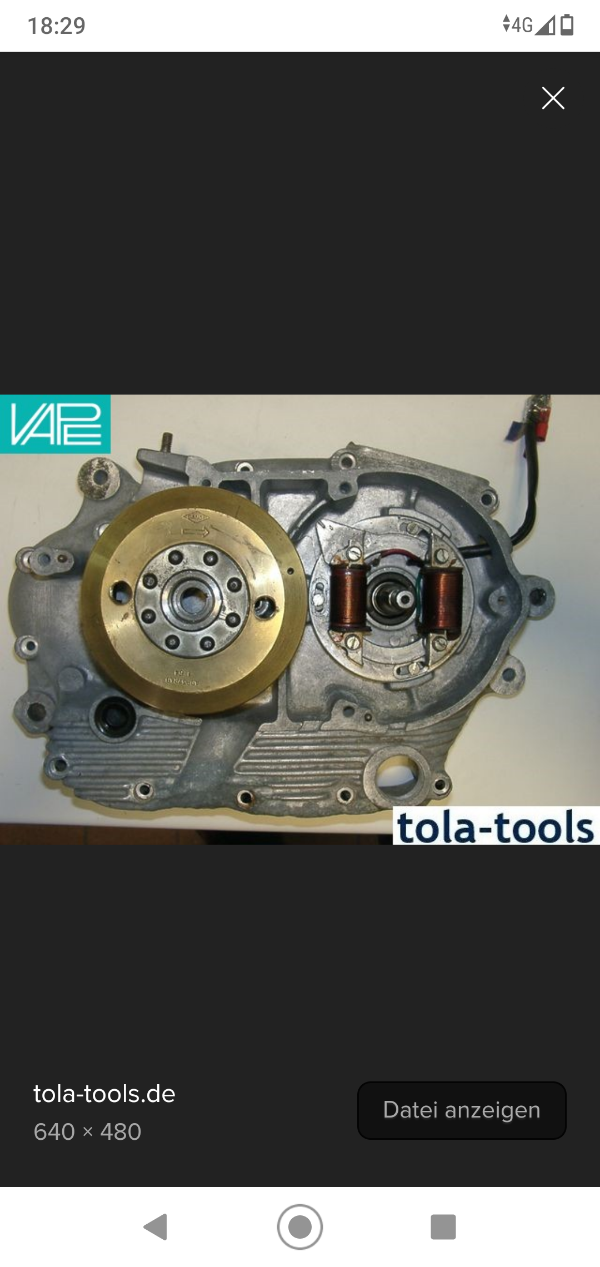

Beitragvon Organ » Sa 15 Jan, 2022 19:00
Ich muss morgen nochmal ran. Wollte heute das Polrad abziehen mit dem Ergebnis dass das Gewinde der Mutter hin ist und das Polrad noch dran ist.
Es ist aber eine Dansi Lichtmaschiene ADP37RAB
Ich habe die drei litzen von der lichtmaschiene an einer klemme. Dort messe ich aber nur zwischen schwarzer und roter litze
0,8 ohm. Sonst ist nichts zu messen. Dann wäre an der orangen litze die für licht hupe batterie zuständig ist keine spannung und somit wäre zu erklären warum der Vorbesitzer alles abgelemmt hat. Ich habe gerade einen abzieher eingespannt. Vieleicht gibt bis morgen das polrad nach sonst muss ich den richtigen polradabzieher 19*1 bestellen.

Beitragvon KNEPTA » Sa 15 Jan, 2022 19:24
Was misst du bei Litzen und Masse ?
