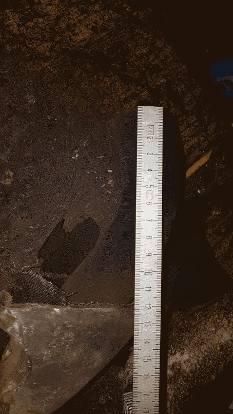

Beitragvon Straßenschrauber » Mo 17 Jan, 2022 15:21
Andreas hat einen alten Ténéré-Auspuff zerflext :smt023

Re: Auspuff XT600 - Nachbau
Beitragvon Straßenschrauber » Mo 17 Jan, 2022 15:25
Weiter geht's:

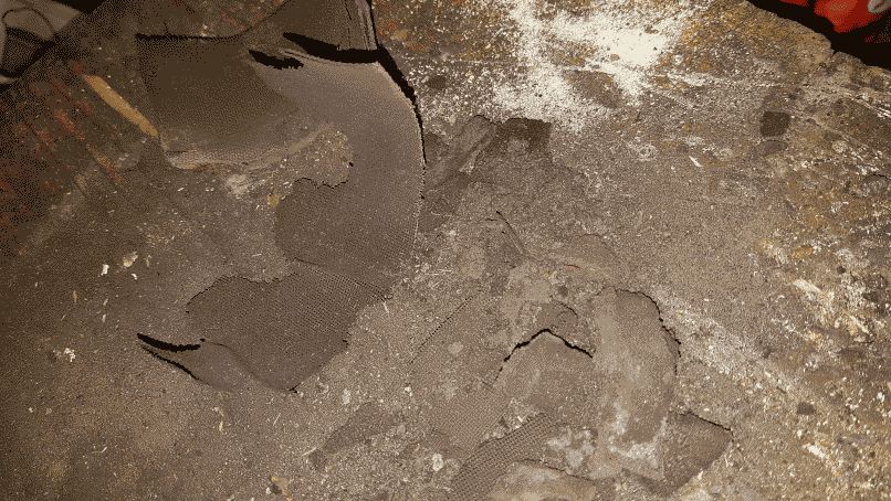

Beitragvon motorang » Di 18 Jan, 2022 12:14
Ich hab nochmal geschnitten, und auf der Innenseite das untere Achterl vom Endtopf abgenommen, um da einen Blick reinzuwerfen.
Der Blick nach oben:
Das fünflagige Drahtgewebe ist im Endtopf vor allem in den Ecken, punktverschweißt, nicht überall:

Das Siebblech führt zu der Prallplatte, kein Durchgang zum Endrohr.
Der einzige Gasweg führ über das runde Loch, das ich jetzt gut fotografieren konnte.
Rot strichliert sind meine zwei Hauptschnitte eingezeichnet,
das Maß ist jeweils von der Schnittkante zum Ende vom Krümmerrohr, und von der Schnittkante zum Siebblech - das Krümmerrohr endet also ca. 3 cm vor dem Siebrohr.

Beitragvon Straßenschrauber » Di 18 Jan, 2022 12:32
Danke, damit kommen wir weiter.
