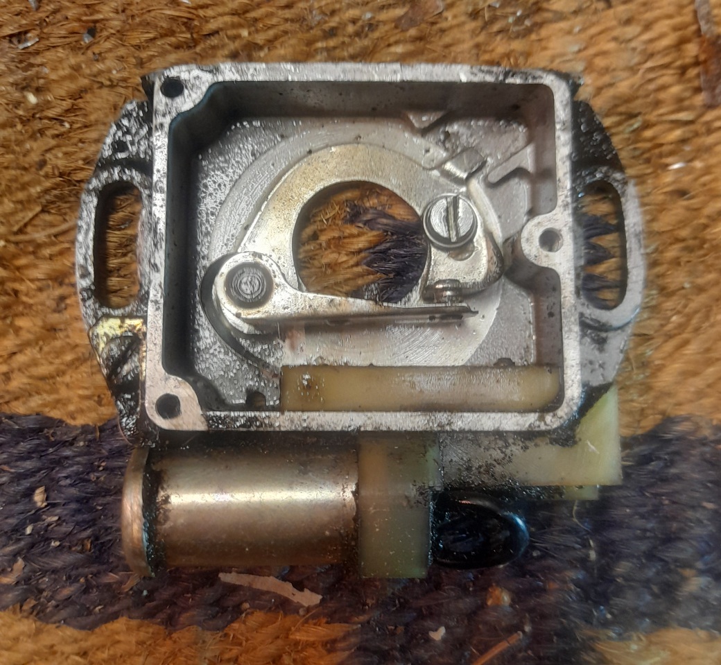

4 M7 fürs Gitter stimmt
Eine Ventilatorschraube mit 14er Steckschlüssel stimmt
Den Ventilator vom Kurbelwellenkonus zu bekommen ist schon eine Aufgabe für Verlängerung und Hammer
Dann kommen 7 M5 Schrauben um den Luftleitungsgummiflatschger entfernen zu können.
Dann muß man die beiden M7 Schrauben lösen um das Unterbrechergehäuse entnehmen zu können.
Dann ist die M4 Schraube mit dem der Kondensator mit Fahne am Unterbrechergehäuse befestigt ist zu lösen.
Dann die drei M4 Unterbrechergehäusedeckelschlitzschrauben entfernen.
Dann die M4 Schraube die durch den Unterbrecherabelkabelschuh, den Kondensatorkabelschuh, das Kondensatorhalteisolierkunststoffteil, das Unterbrechergehäuse, das Unterbrecherhammerfederisolierteil und das Unterbrecherfederhalteblech geschraubt ist.
Dann kann der Kondensator aus dem Kondensatorhalteisolierkunststoff entnommen werden...
Noch Fragen?

Verlustsicher konstruiert, möchte man meinen ... :weg:

Früher hatten Kondensatoren das ewige Leben...

:omg: die haben das Auto um den Kondensator drumrum gebaut :shock:

Öfter braucht man einen neuen Unterbrecher, da wär noch eine M4 Schraube zu lösen...

Ich würd den auslagern. Irgendwohin am Motorgehäuse, wo er gut Masse bekommt und erreichbar ist. Das konnten die BMW Leute schon bei der 50/2, da war er unterm Tank (was im Zweifel kein Stück besser war als untern Limadeckel :omg: , aber das ist eine andere Geschichte :ugly:
