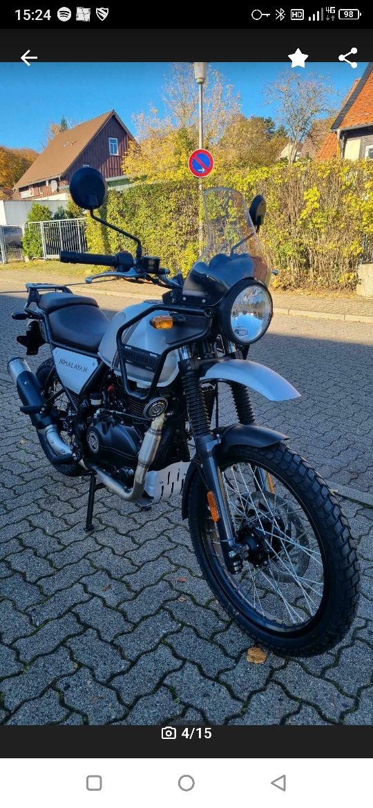

So heute war es soweit.
Ich habe meine neue Himalayan abgeholt :fiessgrinz:
Jetzt hoffe ich, dass des ordentlich regnet, damit das Salz von der Straße runter kommt und dann geht's ans einfahren :weg:

Beitragvon Richy » Di 01 Feb, 2022 20:35
:smt049 :smt023
Beiträge: 9443
Re: Royal Enfield Himalayan
Beitragvon heiligekuh79 » Mi 02 Feb, 2022 08:29
:grin: :smt023
glückwunsch!
ich liebäugele auch schon eine weile, aber ich müsste erst mal probesitzen und fahren.
aufgebockt habe ich sie schon mehrmals gesehen, aber ich müsste erst mal raus finden, ob ich auf- und absteigen kann, den seitenständer im sitzen raus bekomme und mit den füßen den boden sicher erreiche. vielleicht geht ja auch bei der sitzbank noch was runter?
da hat halt jeder andere prioritäten :wink:
Beiträge: 4735
Beitragvon Rostreiter » Mi 02 Feb, 2022 09:25
Kradulation zum königlichen Hochgebirgs-Eintopf!
