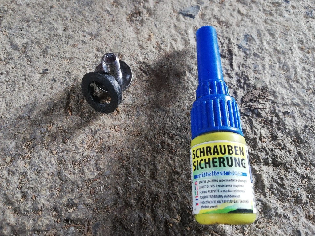

Das sind Standard-Fahrradschrauben, da findet sich Ersatz.
Schraubensicherung blau ist Pflicht sonst nackelt sich das immer los!
Re: E-Bike/Pedelec, Schachner Nachrüst-Tretlagermotor
Beitragvon Lindi » Mo 14 Feb, 2022 09:44
@Andreas: mag sein, aber sind nicht identisch mit den demontierten Shimano-Schrauben und Plastikscheiben (Scheibe gr. Durchm.)
Aber egal, habe glücklicherweise beides gefunden, angeknallt und mit frischer Schraubensicherung montiert.
:arrow: Nachher nochmal mit Drehmoschlüssel kontrollieren (34-42Nm lt. www)
Beitragvon Richy » Mo 14 Feb, 2022 09:57
Drehmoment nach dem Festkleben zu kontrollieren ist aber Mist. Entweder du löst den Kleber dabei wieder oder der Kleber hält und du weißt nichts über das echte Anzugsmoment.
Beiträge: 9619
Beitragvon Lindi » Mo 14 Feb, 2022 10:01
Da hast du recht, Richard, ich hatte auch schon drüber nachgedacht. Hatte nur keine passende Inbus-Nuss zur Hand. Ich kleb das neu, wenn das Werkzeug da ist.

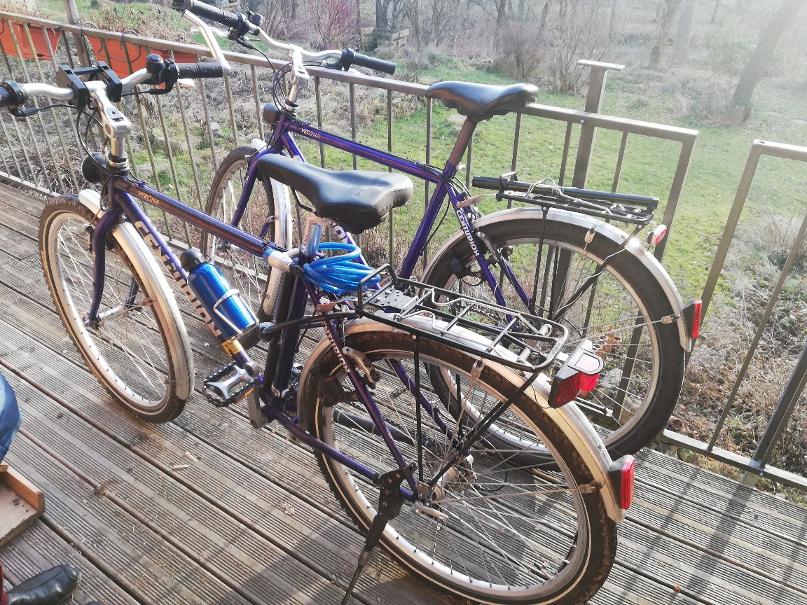

Weiter geht's: wie es unser Plan war, sollte ich das ausprobieren und bei Erfolg wollte Elke nachziehen.
Am Wochenende haben wir die Doublette für ihr geliebtes, tourenerprobtes und wirklich leichtlaufendes "46er Feldbusch" (Centurion 'Verona') gefunden. Ca. 30 Jahre alt (hinten im Bild). In sehr gutem Zustand, mit recht frischen Reifen und funktionierender Technik. Zu 90 Euro, das war es uns wert.
Elke hatte ihres damals neu gekauft (war nicht billig) und sich wegen der Stabilität mit Gepäck für den kleinsten Herrenrahmen entschieden. Hat gute Komponenten verbaut, starre Gabel stört sie nicht, die ist aber für Lowrider vorgerüstet. Und an Steigungen ledert sie mich immer ab :pray: :grin: :smt049
E-Bike-Technik wie gehabt: 48V, 250W, Minidisplay. Mit dem Akku müssen wir schauen, was in den kleinen Rahmen passt. Ob es günstiger geht als 755 €?
Da gibt's Angebote, die etwas zweifelhaft zu lesen sind :gruebel:
EDIT: wir hatten uns vor einer Woche auch mal in zwei Fahrradläden umgesehen - nach neuen Rädern (nur mal schauen :wink:). Abgesehen von den meisten Preisen ( :shock: ) hat uns vor allem der Umstand in unserem gefassten Plan bestärkt: dass so gut wie keine 26er Räder mehr im Handel sind. Das fängt meist bei 27,5" an, und wir konnten eine Frau in Elkes Größe bei der Probefahrt beobachten, und das sah bei dem 27,5"-Rad irgendwie merkwürdig unproportioniert aus. Sie fuhr auch etwas unsicher, aber vielleicht fehlte schlicht die Routine.
Hinten das "neue"
