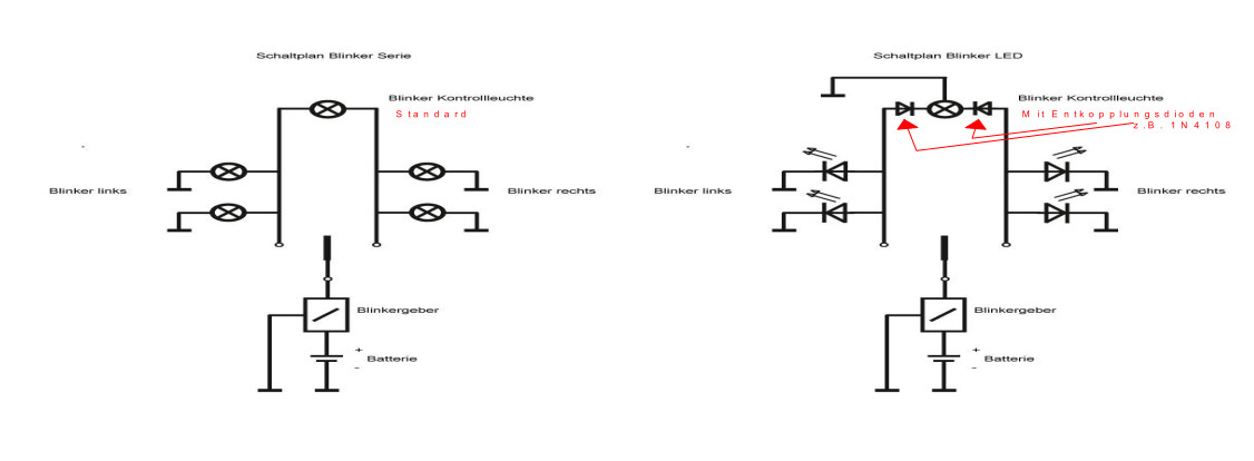

Ich habe mir für den neuen Changjiang Kotflügel am Beiwagen eine aüßerst unauffällige LED Beleuchtung geleistet.
Blinker und Positionslicht vorne und Blinker, Rück und Bremslicht hinten auf jeweils 30x10mm :-)
Alles angeschlossen, Last unabhängiges Blinkrelais montiert und auf der Motorradseite die originale Beleuchtung und Blinker so wie gehabt, gelassen.
Blinke ich auf der Beiwagenseite, funktioniert alles richtig. Auch die Blinkfrequenz stimmt.
Blinke ich auf der Motorradseite blinkt diese und der hintere LED Blinker am Beiwagen hinten.
Der vordere Beiwagenblinker glimmt ganz leicht mit. :gruebel:
Was kann ich tun.

Moin Norbert,
hast Du eine gemeinsame Blinkkontrollleuchte für beide Seiten?
Wenn ja, könnte das der Grund sein für das mysteriöse Verhalten.
Diese Kontrollleuchte hat z. B. bei den DR's keinen Masseanschluss, sondern nimmt sich die einfach über den Glühfaden des Blinkers der nicht blinkt.
Hättest Du 4 LED Blinker, hättest Du jetzt vermutlich eine tolle Warnblinkanlage.
Wenn dem so ist, musst Du die beiden Anschlüsse der Kontrollleuchte mit Dioden entkoppeln und beide auf den einen Anschluss bringen. Den anderen legst Du direkt auf Masse
Gruß Stefan

Beitragvon motorang » Mo 21 Feb, 2022 11:24
Im Bucheliprojekt ...
https://www.motorang.com/bucheli-projekt/blinker.htm
Re: LED Blinkerfrage
Beitragvon dirk » Mo 21 Feb, 2022 11:25
von dort:
https://blog.max-fun.de/2015/09/03/led-blinker-richtig-anschliessen/
Dioden weglassen klappt natürlich nicht.....
