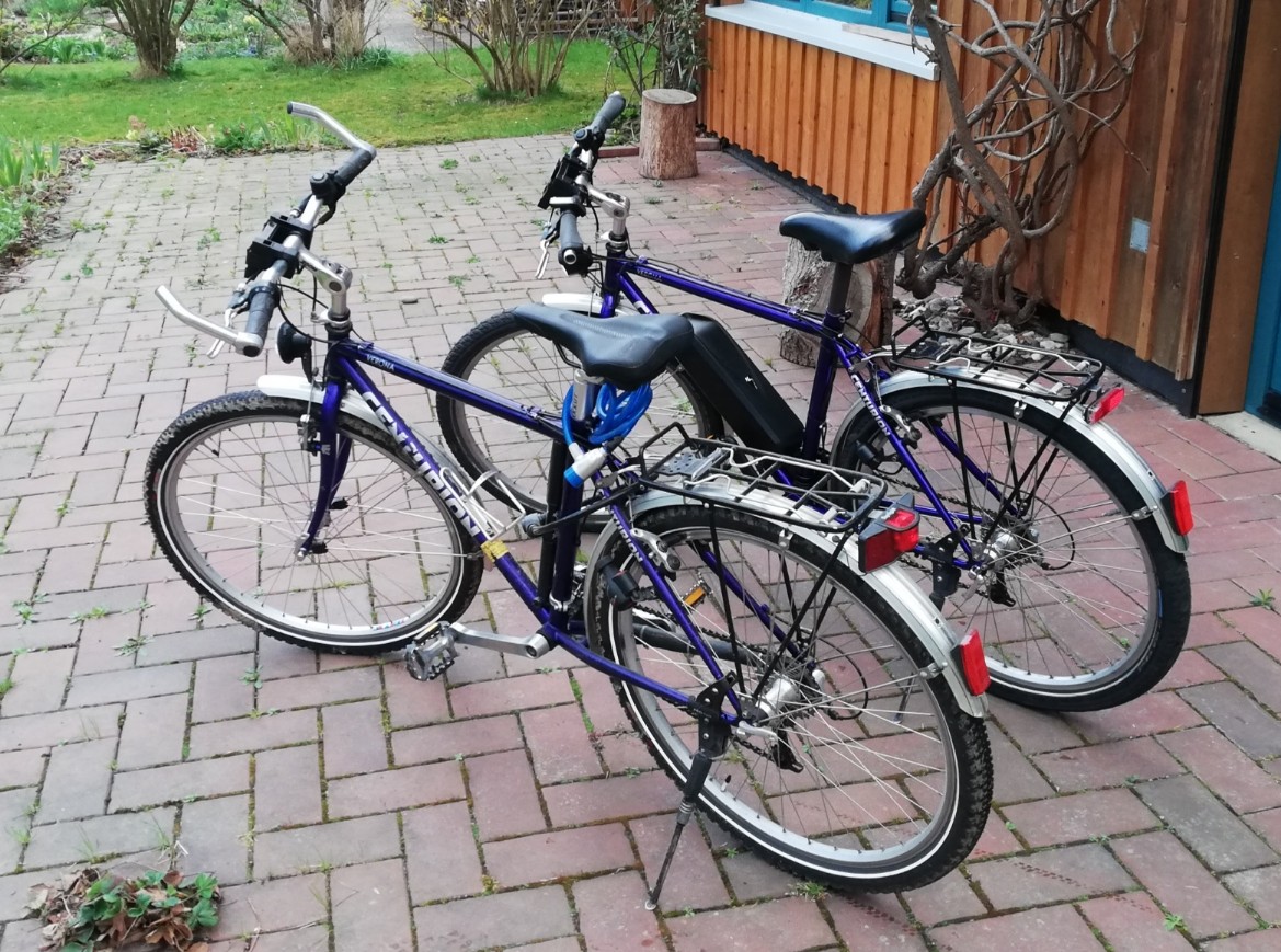

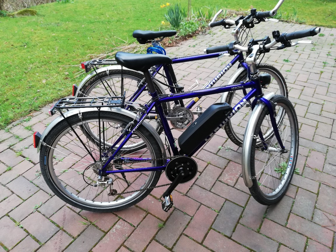

- Die Bafang-Kurbeln halten nun. Bei denen passen die originalen Shimano-Schrauben in puncto Plastikscheiben, es waren auch keine dabei (16,10€)
- Q-Faktor nun 180 mm. Enger geht bei meinem Rad nicht mehr.
- der Akku hielt bis zu Aki und Christa und zurück gerade so durch. 38 km z. Teil sehr steil. Allerdings nicht ganz frisch geladen (-~12 km)
- nach hoher abgerufener Leistung zeigt er zunächst einen Balken weniger an und erholt sich dann wieder etwas.
- die Schaltung kleiner Gänge geht zum Glück wieder. Youtube + WD-40 vs. altes Fett im Shifter. :check:
- Geräuschniveau o.k. Kann am Alter liegen. Vom Fahrer :-D
- Fahrstufe I und II sind vertauscht. Bekanntes Problem (Kabelbelegung) ich glaube speziell bei diesem Display (SW102). Wenn man's weiß ist's o.k.
- es macht Freude :grin:
- für Elke einen Bausatz bestellt. :check:
