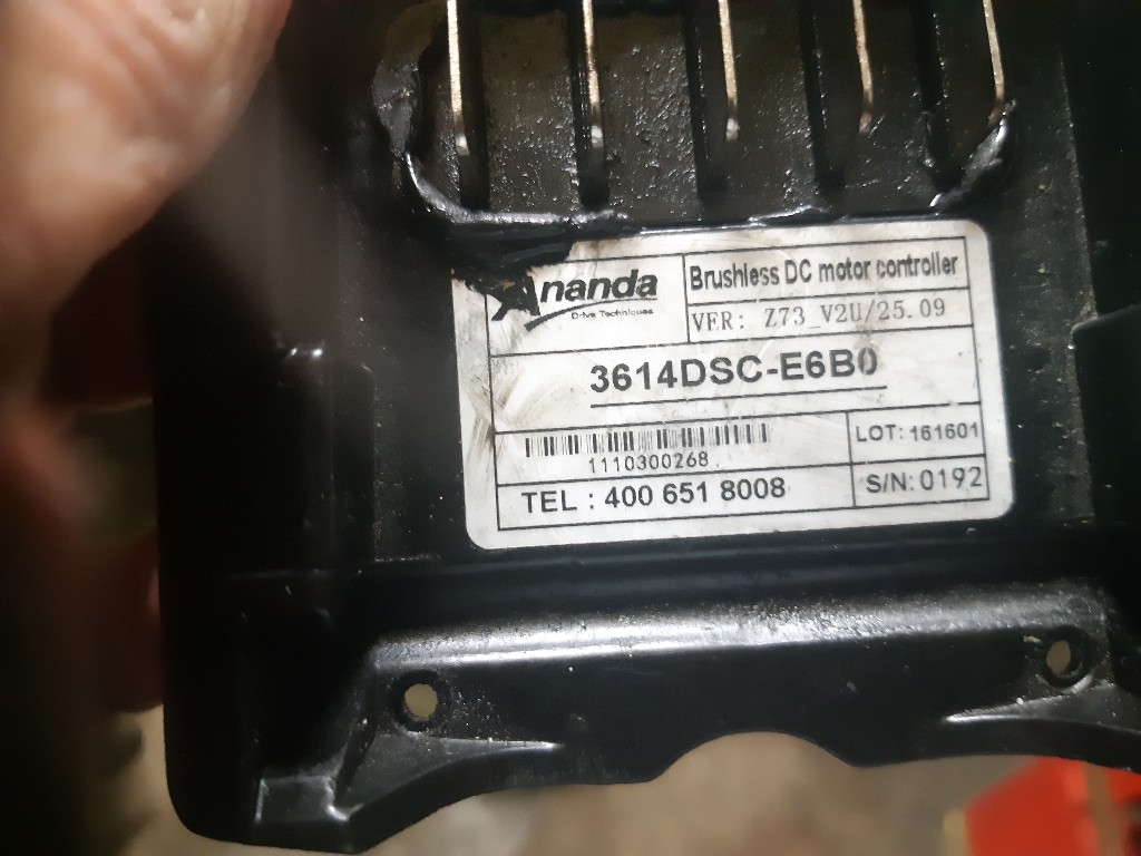

Beitragvon T. » Mi 13 Mär, 2024 18:54
Mein Pedelec zickt...
Beim Einschalten gehen alle LEDs am Controller an und blinken fröhlich.
Scheint bei dem Modell häufiger zu passieren. :smt013 :ugly:
Und hab natürlich keinen Vortrieb.
Der Pedalsensor geht...und zeigt /blinkt korrekt
Mal alles zerlegt.
Ergebnis:
Stand wohl Unterwasser.
Mist Elektronik Kram....
Brauch wohl einen neuen Controller.
...oder ich Schraub einfach einen Hühnerschreck dran.
https://de.m.wikipedia.org/wiki/MAW_(Hilfsmotor)

Re: E-Bike/Pedelec, Schachner Nachrüst-Tretlagermotor
Beitragvon T. » Mi 13 Mär, 2024 23:00
hab ich schon.... :wink:
Deshalb weiß ich das der Controllerausfall bei Prophete nicht unüblich ist.

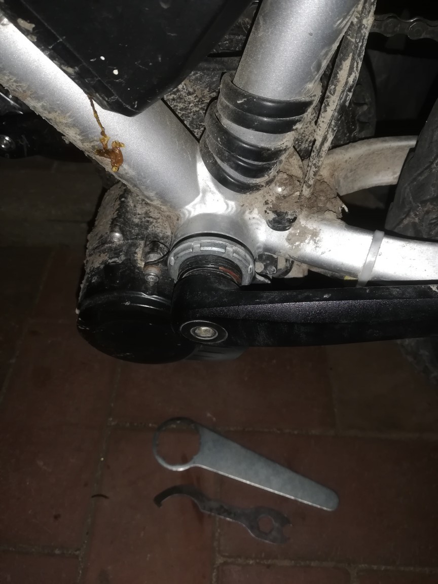

Beitragvon Lindi » Fr 19 Sep, 2025 06:00
:arrow: Ich muss das Lichtthema endlich mal angehen, ein Satz liegt schon eine Weile rum und staubt ein :gnack:
Gestern haben wir an beiden Rädern endlich mal die zentrale Kronenmutter am "Tretlager" nachgezogen, ansonsten ist nix zu vermelden. :smt023 Praktischerweise passte unterwegs der altgediente F&S-Hakenschlüssel aus dem Bordwerkzeug für's Erste, der da gefühlt schon 50 Jahre mitfährt. Zuhause dann richtig, und gleich mit Schraubensicherung verklebt. :check:
Schräubchen von der Akku-Halterung auch gleich nachgezogen :check:

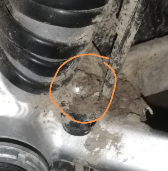

Beitragvon ABr » Fr 19 Sep, 2025 17:38
Motor musste ich am Tretlager auch schon 2x nachziehen. Das letzte Mal dann auch Loctite bemüht. Allerdings war dieses Mal auch diese Schraube gebrochen. Mit Ach und Krach den Rest aus dem Aluminiumhalter bekommen. Durchgebohrt, viel Hitze Linksausdreher, WD40 und vieeel Gefühl.
