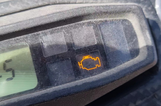

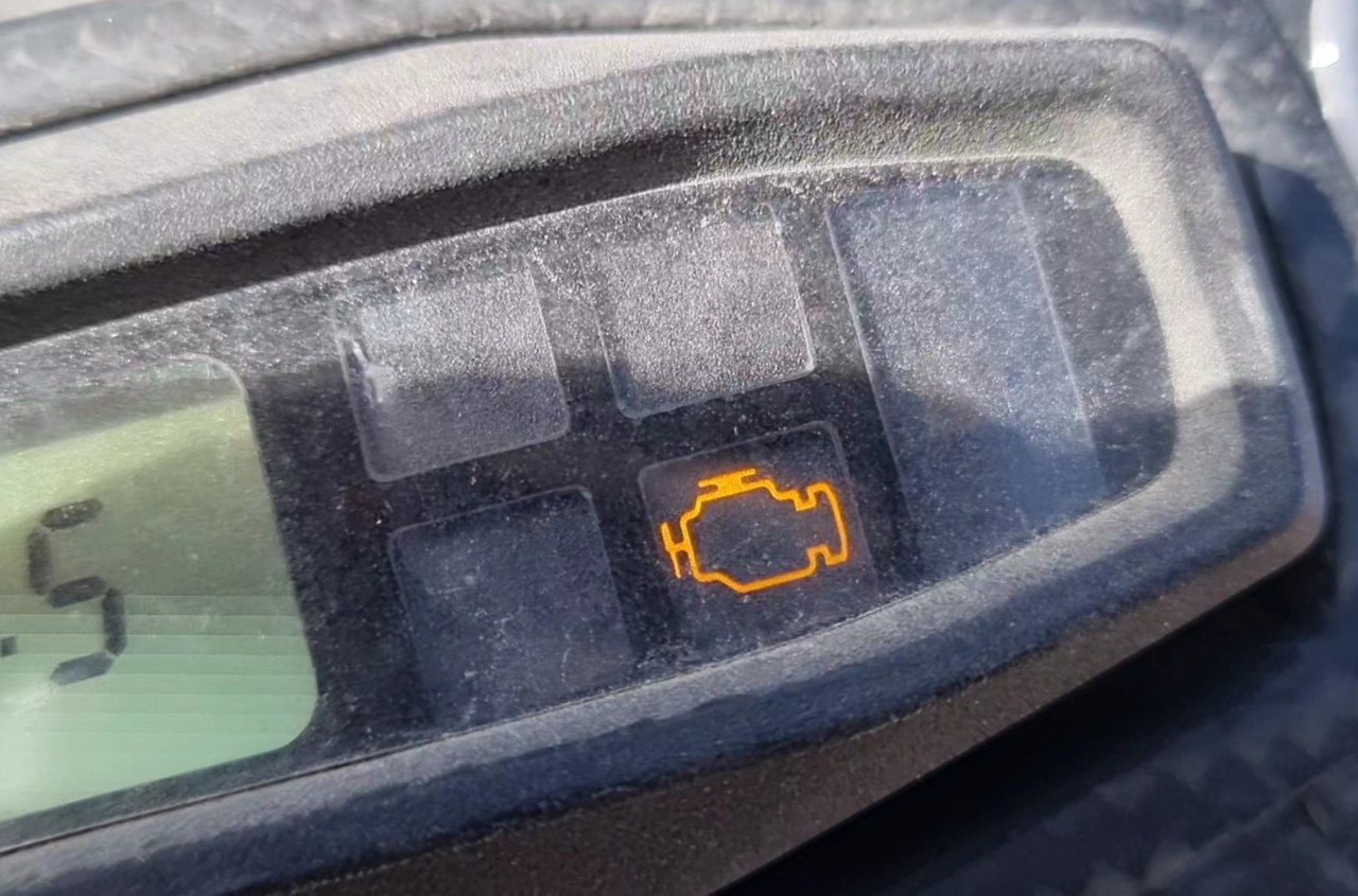

warum der Stecker? Wegen schlechtem Sprit?
Nein, weil sie so mager und holprig läuft, dass sie im Stadtverkehr und schwierigem Gelände abstirbt.

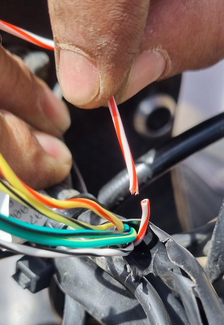

Bei meinem Freund ist durch unsachgemäße Verlegung der Kabel durch die Polen am Lenker eines der Kabel des Gasgriff gebrochen. War ein Tag Fehlersuche.....

Alles was du über das Motorverhalten der 690 schreibst, klingt für mich nach einem Problem der Luftmengenregelung :smt102
Wenn du mal wieder zu Hause sein solltest :fiessgrinz: und an einem KTM Händler vorbei kommst, mach doch bitte mal ne kleine Runde mit einer unverbastelten aktuellen 690.
Würde mich nicht besonders wundern, wenn das Gewerk auf einmal ganz anders Läuft :omg:

Ich nähmen Mal an, du hast den Luftfilter Wöchentlich gereinigt!! Wenn du das Vorderrad über Hindernisse heben willst, Kupplung um Schleifpunkt und Drehzahl erhöhen. Das Motorrad hat ein Gang selektive Leistungs Reduktion. Beim Euro 3 kann man zwei Kabel trennen. Euro 5 hat da einen Sensor. Das geht halt nicht mehr. Zur Lärm und Abgas Messung Leistung im Ersten Zweiten und Dritten Gang reduziert.
