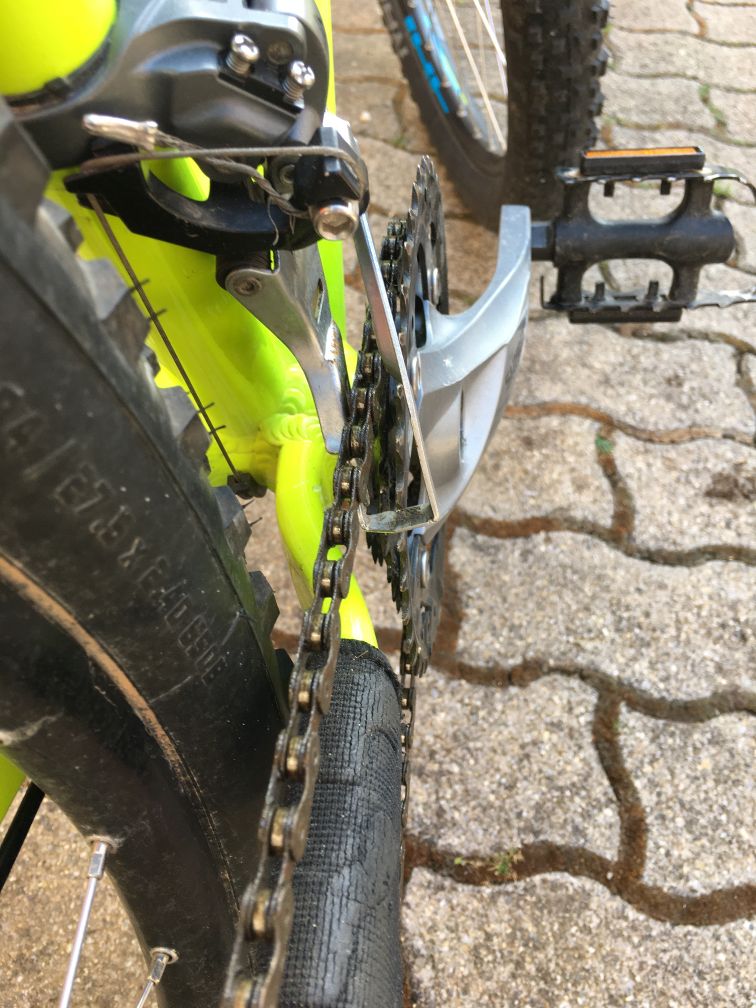

Beitragvon Stollentroll » So 26 Jun, 2022 08:18
Hallo,
Hab schnell mal Bilder gemacht.
Ob man es da sehen kann, falls der Bügel in sich verbogen sein sollte? Ich hoffe.
Natürlich hoffe ich noch mehr, dass es evtl nur verschoben ist.....

Beitragvon Puki » So 26 Jun, 2022 08:44
Hi,
Kenn mich dabei zwar auch nicht aus,
Aber so wie das am vorletzten Bild aussieht, hat sich die Halterung am Rahmen verdreht. Am ersten Bild erkennt man, dass es auch tiefer
gehört. Denk ich.

Beitragvon seppi » So 26 Jun, 2022 10:01
Puki hat geschrieben:Hi,
gehört. Denk ich.
Gruß Simon
Hey,
genau so ist es! Ich fahr' zwar mehr RR, aber habe hier eine Einstellanleitung für eine ähnliche Schaltung. Dann sollte das wieder funktioneren wie es soll.
Olaf

Beitragvon der Gärtner » So 26 Jun, 2022 14:33
KNEPTA hat geschrieben:Lösen, drehen, anschrauben. Die originale Position sollte ersichtlich sein...
Richtig. Und der Umwerfer (also das Teil, wo die Kette durch läuft) muß parallel zum Kettenblatt stehen. Dann sollte es wieder funktionieren. Wenn der Schaltzug nicht gelöst wurde, muß da eigentlich auch nix neu eingestellt werden.
Harald

Beitragvon motorang » So 26 Jun, 2022 17:34
Ah. nicht das Schaltwerk sondern der Umwerfer. Da ist nicht viel hin.Der Käfig sollt parallel zu den Kettenblättern stehen und 2_3 mm Luft vertikal zum großen Kettenblatt.

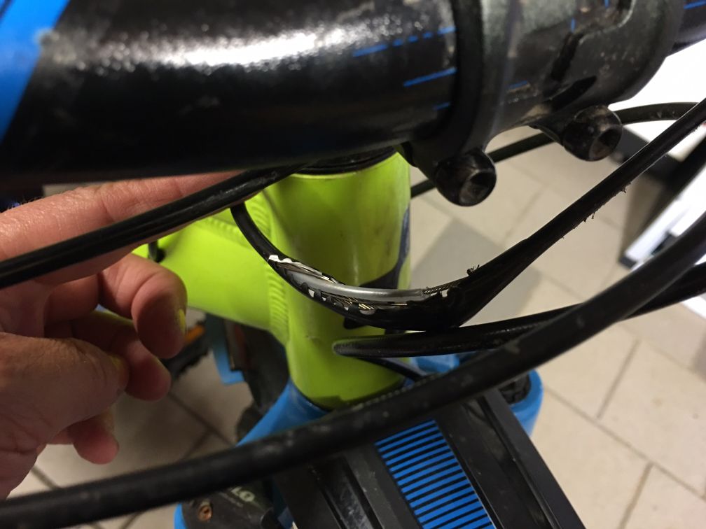

Beitragvon Stollentroll » So 26 Jun, 2022 18:24
Hallo,
Tja, repariert ist nichts, aber dafür habe ich eindeutige Indizien für den Tathergang gefunden.
Nun ist mir auch klar, wo die immensen Kräfte her kamen, die den Umwerfer so malträtierten. :idea:
Vermutlich ist das Rad blöd gekippt beim rangieren. Der Schaltzug hatte sich über diesen Schrauben verklemmt und dann wurde verzweifelt am Lenker rumgerissen. Ja, das ist ein schöner Hebel.
Trotzdem...Respekt! :D
Die kaputte Stelle hatte ich erst gar nicht gesehen, weil der Zug da vom Lenker verdeckt wird.

Beitragvon Myke » Mo 27 Jun, 2022 09:08
es wurde eh schon beinahe alles gesagt, trotzdem: die gruppenzugehörigkeit des umwerfers ist beinahe belanglos, ausser man ist hedonist. das parallele einstellen der leitbleche sollte bei einem mittleren gang auf der kassette hinten passieren.
dann hat die schräge kettenlinie im höchsten und niedrigsten gang genug platz. die werksmässig eingestellte umwerferhöhe siehst am dreckrandl am sitzrohr.
die beiden ominösen schrauben am von oben photographierten werfer sind die anschlagschrauben für den schwenkbereich. korrekt eingestellt wird die kette weder beim schalten auf das kleinste, noch auf das grösste kettenblatt abgeworfen.
für den mechaniker eine erfahrungsgeschichte, für den laien trial and error. :D
edith meint: ein streifen radlschlauch zw. klemmschelle und sitzrohr verhindert das verdrehen und verrutschen des werfers zuverlässig.
