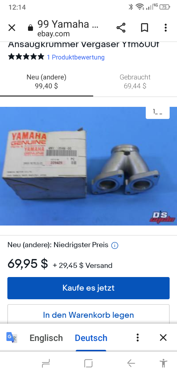

Nur ein Vergaser ist leichter abzustimmen. Wird wohl das mit Federbein im Weg sein.

Beitragvon Straßenschrauber » Fr 01 Jul, 2022 11:29
Gute Idee!
Aber hast Recht, das Federbein und wahrscheinlich auch der Rahmen sind im Weg.
Mit der gezeigten Ansaugbrücke könnt ich mir eine Einspritzung vorstellen :gruebel:
Ducati- /Guzzi-Box, dafür gibt es freie Software.
Oder die einfachste kombinierte Zünd-/Einspritzanlage von ignitech für Einzylinder (355.- in der ersten Rabattstufe, wenn man schonmal was dort gekauft hat, plus Sensorik, Einspritzpumpe usw.).
Die Idee vom Hans mit 2 billigen Standard-Chinavergasern gefällt mir.
Für die gibt es hoffentlich auch Teile und Abstimmteile.
Aber ich will nicht der Erste sein, der das ausprobiert, das kann ein sehr langer, steiler und steiniger Weg werden ...

Beitragvon Straßenschrauber » Fr 01 Jul, 2022 12:51
hiha hat geschrieben:...allerdings sitzt der Motor in einem Quad.
Da ist sicher viel Platz am Ansaug, die 2in1-Ansaugbrücke ist glaubich ja von einem Quad.
Beiträge: 8488
Re: XT600 43f alternative Vergaser - Erfahrungen
Beitragvon Nanno » Fr 01 Jul, 2022 15:22
So isses. Ich hab den Ansaugstutzen sogar schon mal da liegen gehabt... keine Chance. Steht ungefähr 20-25mm in den Rahmen und das Federbein rein.
Ich hab 31er Mikuni-Flachies, die ich verwenden möchte (alleine schon, weil ich für die auch jede Menge Abstimmungsteile hab. (Die gleichen, die ich damals als 3er-Gruppe auf der XS drauf hatte...)
