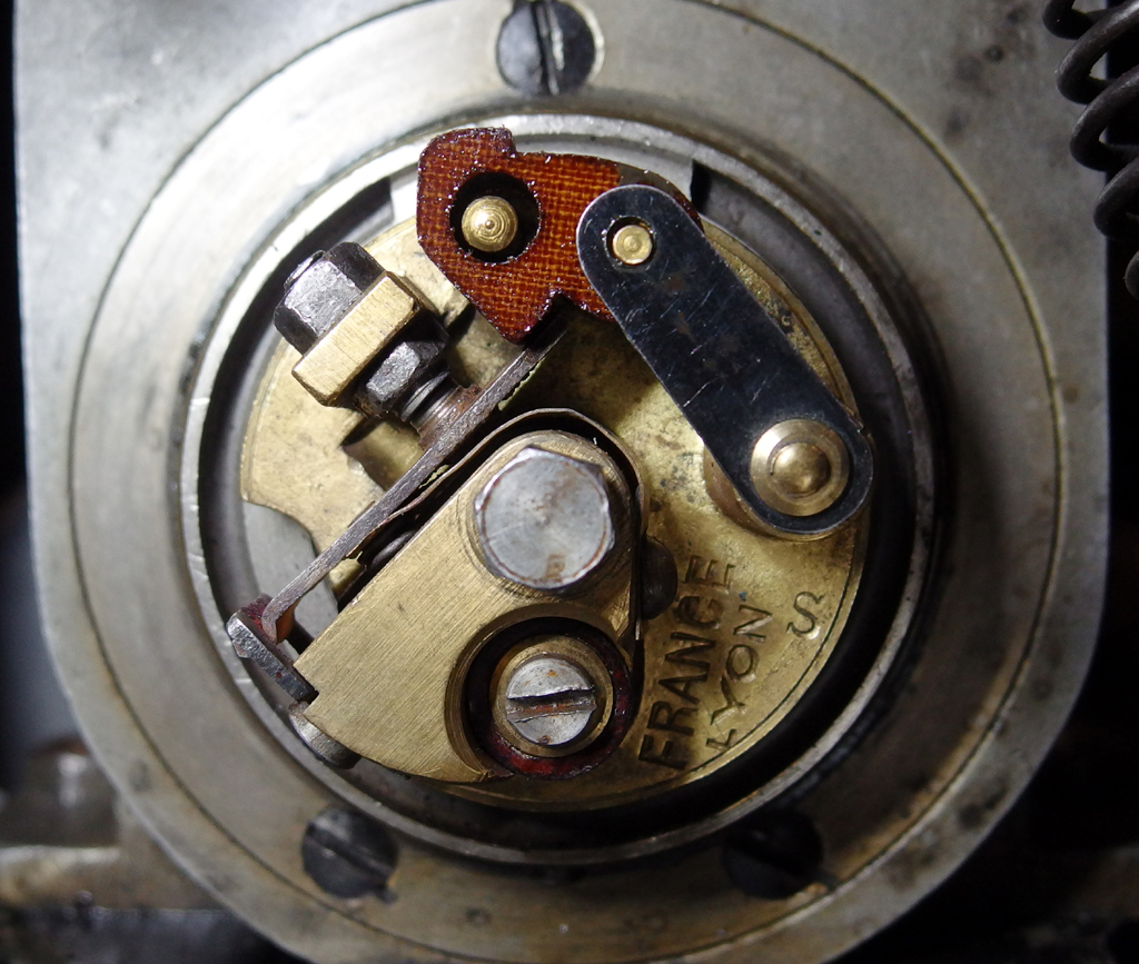

Wundert mich nicht, dass sich der Kontaktabstand nicht mehr auf 0,4 mm einstellen ließ... :fiessgrinz:
Pertinax. Könnte man bestimmt auch aus POM herstellen, oder drucken, oder selber feilen... Aber wenn es schonmal was für die Terrot im Internet zu bestellen gibt, dann wird´s auch bestellt. :D
Toucheau Magnéto France:

Hartgewebe, also Baumwolle/Phenolharz, klingt immer so archaisch, ist in manchen Anwendungen aber immer noch unübertroffen. Vor Allem weils kein Thermoplast ist, im Gegensatz zu POM. Und das Gewebe speichert minimale Ölmengen.

Ich habe heute das neue Gleitstück montiert und den Kontaktabstand von knapp 0,35 auf 0,4 mm eingestellt. Dadurch hat sich natürlich auch der Zündzeitpunkt verstellt. Korrigiert hab ich ihn nicht, da man dafür das Magnet- und Ölpumpengeraffel auseinanderrupfen muss. Und da der Zündzeitpunkt ja per Hebel verstellbar ist, hab ich´s drauf ankommen gelassen und ´ne kleine Tour gedreht.
Sehr seltsam... die Karre läuft erheblich besser als vorher! Das, was ich für Ventilflattern bei hoher Drehzahl hielt, schien wohl ein springendes Gleitstück/flatternder Unterbrecher gewesen zu sein?! Läuft schneller, dreht freier hoch, schwer zu beschreiben.
Eventuell hab ich der Terrot jetzt einfach etwas mehr Frühzündung gegeben? Und/oder das ausgenudelte alte Gleitstück hat seltsame Phänomene verursacht?! Andererseits kann ich meiner Einstellerei des Kontaktabstandes mit ´ner Fühlerlehre nicht wirklich trauen, da die Kontakte schon gut Abbrand/Kraterbildung aufweisen. :gruebel: Die müssen auch mal erneuert werden, aber woher nehmen?! Mal reinfuchsen.
Ich werde die Tage den Zündzeitpunkt nochmal kontrollieren, das geht auch ohne Demontage von irgendwas. Bin gespannt.
Macht sauviel Spaß, das Moped. Locker bleiben und laufen lassen... Sehr schön! :smt049

Obacht beim Materialkauf, es gibt Pertinax, das ist urspünglich Hartpapier, und es gibt HGW, das ist Hartgewebe. Benimmt sich verschieden. Auch je nach Wickelrichtung. Gibt es wie Sperrholz geschichtet und wie Baumkuchen. Aus dem Baumkuchen macht bescheidene Zahnradln, mit dem "Sperrholz" sind sie besser als POM und auch als gefüllte Thermoplaste.

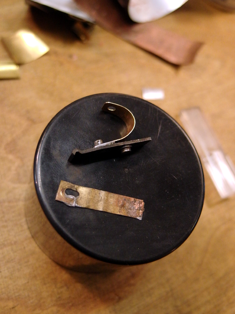

Am Unterbrecher hat irgendeine arme Seele schonmal mit Lötzinn herumgeklebt, um das malade Kontaktfähnchen irgendwie zusammen zu halten. Naja... Zum Glück hatte ich 0,2 mm Messingblech hier und konnte eine neue Kontaktfahne basteln und dranlöten. Ich hoffe, das taugt so. Auch hoffe ich, dass perspektivisch der Magnet nicht wie bei meiner Enfield seinerzeit schleichend vor sich hin stirbt. :fiessgrinz:
