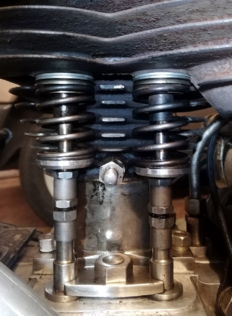

Ventilflattern beseitigt
Bei einer gewissen Drehzahl gab´s bislang übles Ventilflattern. Zum Glück ist´s ein Seitenventiler... Knapp 80 km/h, oder die Gänge etwas mehr ausgefahren, und es ging los. Der Motor wollte noch weiter drehen so mein Eindruck, nur das Ventilflattern hat ihn daran gehindert. Wir reden jetzt nicht davon, ´ne uralte Konstruktion besinnungslos hochzudrehen, aber jo. So war das nix.
Die Ventilfedern sind sehr weich, man kann sie mit den Daumen runterdrücken, und Didi setzt dann die Ventilkeile ein. :D Dazu die alte Nockenkonstruktion ohne Anlauframpen.
Gestern insgesamt 2,74 mm :ugly: dicke Scheiben untergelegt und die Federn so ein bissl mehr vorgespannt. Das Ventilflattern ist nun fast gänzlich verschwunden, deutet sich nur noch als Hauch an... Herrlich. :smt023 Ein ganz klein wenig dicker könnte die Sache demnach noch sein, vong Gefühl her. 3 mm denke ich. Dann sollte es perfekt sein. Im Winter wird dieses Provisorium also durch passende Drehteile ersetzt.

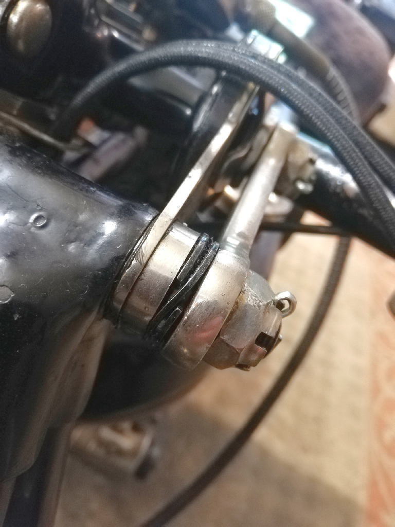

Gabel
Ich überlege, die "Thackeray washer" (Grüße an Vic) durch Anlaufscheiben zu ersetzen, wie man sie z. B. in Norton-Gabeln findet. So wäre weniger Bewegung und Rumgeeiere im Vorbau, denke ich.
Die Thackerays sind überall an den Achsen der Trapezgabel verbaut. Man merkt z. B. beim Lenken im Stand deutlich, wie die ganze Sache arbeitet und sich hin und her bewegt. Klack-klack. :gruebel: Auch ein Winterprojekt.

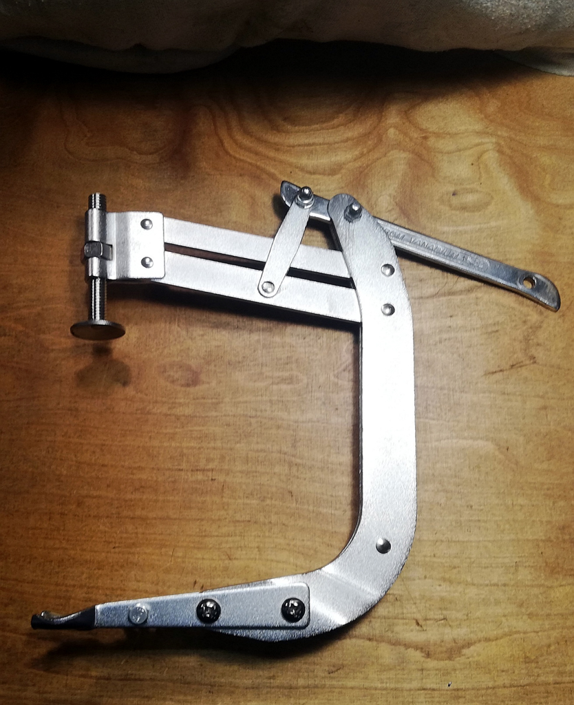

Leicht modifizierter Ventilfederspanner. So muss der Tank nicht jedes Mal abgebaut werden.
Unterlegscheiben.
Thackeray washer.

Beitragvon Dreckbratze » Do 29 Sep, 2022 17:43
leidet da nicht die Nockenwelle bei den vorgespannten Federn?
Beiträge: 22700
Beitragvon Jonas » Do 29 Sep, 2022 18:10
Ja, den Gedanken hatte ich auch. :gruebel:
Da fehlt mir einfach die Erfahrung. Die Federn sind noch originoool aus den 20ern. Vielleicht waren die im Neuzustand den Hauch härter, den ich jetzt untergelegt habe?! Didi war auf jeden Fall etwas amüsiert, WIE weich die Dinger sind... Hab die Aktion auch vor einer Weile mit Mike am Telefon besprochen, da gab´s keine Einwände wenn ich mich recht entsinne.
Und es ist ja so, dass ich keine 10 mm oder so untergelegt hab, sondern mich kwasi von unten rangetastet, so dass das Ventilflattern gerade eben so verschwindet. Außerdem reden wir hier von (echten) 80 km/h, die meiner bescheidenen Meinung nach auch ein 350er SV aus den späten 20ern schaffen sollte, wenn er gut gemacht ist und Übersetzungsgedäh, Ritzel, Radlager, Getriebe, Ketten etc. passen.
Gerne können hier die Leute mit Erfahrung noch was dazu schreiben! :smt023
Beiträge: 2387
Beitragvon Dreckbratze » Do 29 Sep, 2022 18:16
wird schon passen :smt023
