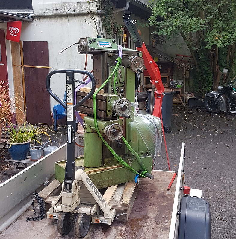

Mir war es fad,
da muß man was dagegen tun. Also vielleicht mal was grünes, fürs Gewissen. Dachbegrünung macht heut ja jeder, wegen der Weltrettung. Ich mach jetzt Werkstattbegrünung, wegen der Motorenrettung.

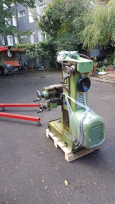

Vom Hänger herunten hab ich sie mir dann mal ein bisserl näher angeschaut, als sie dann dran stand war klar: mit der Motorabdeckung, die kennt die Frau Kardashian :rofl:
Jetz müsste nur noch das Färt seine von Daheim holen, dann können wir züchten, mir schwebt so ein FP2 Hybid vor. :-D wenn wer einen Vertikalkopf in SK40 weiß, immer raus mit der Sprache. Wenn wer eine Opti F40 brauchen kann, dann auch. Ich brauch Platz, wegen dem ausladenden Ar*** von der Kimbekannten.

Ich hätte ja gesagt, dass das eine FP1 ist?

Was anderes, 100 Kilo mehr als die ehrwürdige FP, ansonsten kommt es einem so vor als hätte da wer schwerstens abgemalt als das Patent auf die FP ausgelaufen ist. 16 schaltbare Vorschübe in X und Z, 16 davon unabhängige Spindeldrehzahlen von 40-2000/min. Alles was man anlangt läuft sahnig. Leider erstmal nur mit Horizontalkopf in SK40, der Vertikalkopf fehlte. Ich hab schon einen in MK4 von einem alten Maschinenkumpel bekommen, aber da brauch ich alles Werkzeug 2x. Mal schauen ob noch ein SK40 Vertikalkopf auftaucht. Oder nur ein 2ter in MK4, den räum ich leer und dann spax ich dann stumpf einen Deckel Schnellläufer ran. Aber dann hab ich Vertikal halt nur 750 Watt statt 2,5kW.
Jetzt erstmal 2 Wochen Dienstreise, dann knatter ich Glasmaßstäbe und eine alte Easson Anzeige ran, in allen drei Achsen. Wissen wo man ist, aufs halbe Hundertstel. Langt leicht derweilen, ich bin ja kein Messrauminsasse. :smt023

Nanno hat geschrieben:Ich hätte ja gesagt, dass das eine FP1 ist?
Die hatten die Kurbel für den Horizontralschlitten immer im 90° Winkel.
Das ist keine Deckel FP1.

Beitragvon schnupfhuhn » Mo 19 Sep, 2022 10:11
http://www.lathes.co.uk/prvomajskamacmon/
bei mir steht Macmon drauf, beim Färt auch.
Re: Drehbankerlthread vom Schnupfhuhn
Beitragvon Färt » Mo 19 Sep, 2022 11:03
schnupfhuhn hat geschrieben:http://www.lathes.co.uk/prvomajskamacmon/
...nö, meine ist eine Prvomajska :wink:
