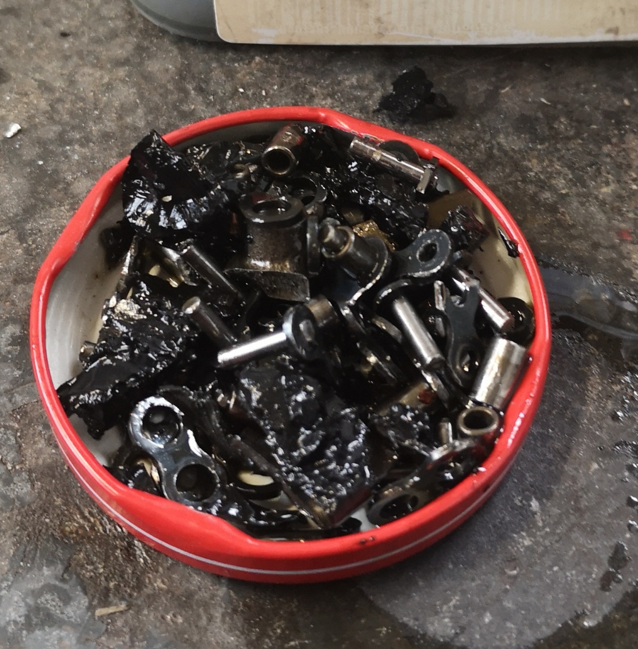

Leider hat der Motor nicht bis zum Schluss mitgespielt. Der Tom kam mit Leistungsverlust und klappern in die Box zurück. Ein Blick unter den Ventildeckel zeigte eine beschädigte Steuerkette... damit war der Einsatz der 450er beendet :omg: .
Der 315er Renner zog schön brav seine Runden und hat ganz gut funktioniert. Güni hatte in den Rennen den Startplatz 8 und hat ihn auch gut verteidigt, wurde achter :smt023
Die 750er Ducati hat auch gehalten, wurde aber auf der Geraden manchmal zum Einzylinder... Spritmangel wegen verstopfter Hähne. Es gibt noch Verbesserungspotential.
Heute hab ich den 450er Motor ausgebaut und zerlegt :omg: Brauchbar ist maximal noch der Kopf und die Nockenwelle... Auslöser war die Ausgleichswellenkette, die ist gerissen und und hat im Motor ihr Unwesen getrieben: ein Kolben, die dazugehörige Laufbuchse, Kettenspanner, Gleitschiene, Kurbelwelle, ein Pleuel und sonst alles was in der Umlaufbahn der Kette war ist zerstört... mit anderen Worten: neuen (gebrauchten) Motor suchen und auf dessen Basis einen neuen ohne Ausgleichswellen aufbauen.

@ Zimmi : das Ausgleichswellenlose Konzept ist im Strassenrenner schon im Testlauf. Die Vibrationen sind wahrnehmbar aber immer noch geringer als bei einer SR. Die Frequenz ist (gefühlt) höher als bei der SR, fand es aber bei den bisher gefahrenen etwa 500 km nicht schlimm. Zügig gefahrene 40-50km Etappen waren kein Problem. Das Problem an der Kette ist einfach der nicht wirklich feststellbare Zustand. Die jetzt gerissene hat kein Spürbares Längsspiel. Der Kettenspanner darf laut Honda einmal nachgesetzt werden. Leider ist das auch öfter möglich... Neue gibt es nicht mehr.
Das verlockende am Weglassen ist auch die Gewichtsersparnis. Die Ausgleichswellen sind Sauschwer und müssen mit beschleunigt werden. Beim Strassenrenner merkt man die ausgeprägtere Motorbremse. Gas wegnehmen merkt man sofort, Konstantgasruckeln in den hohen Gängen mit wenig Drehzahl ist im Alltagsbetrieb ein Nachteil, bei zügiger Rennstreckenfahrt eher nicht relevant. Solange das Wetter es gut meint, kommen noch ein Paar Testkilometer auf den Strassenrenner, danach werde ich entscheiden was alles aus dem "neuen" Motor rausfliegt.
