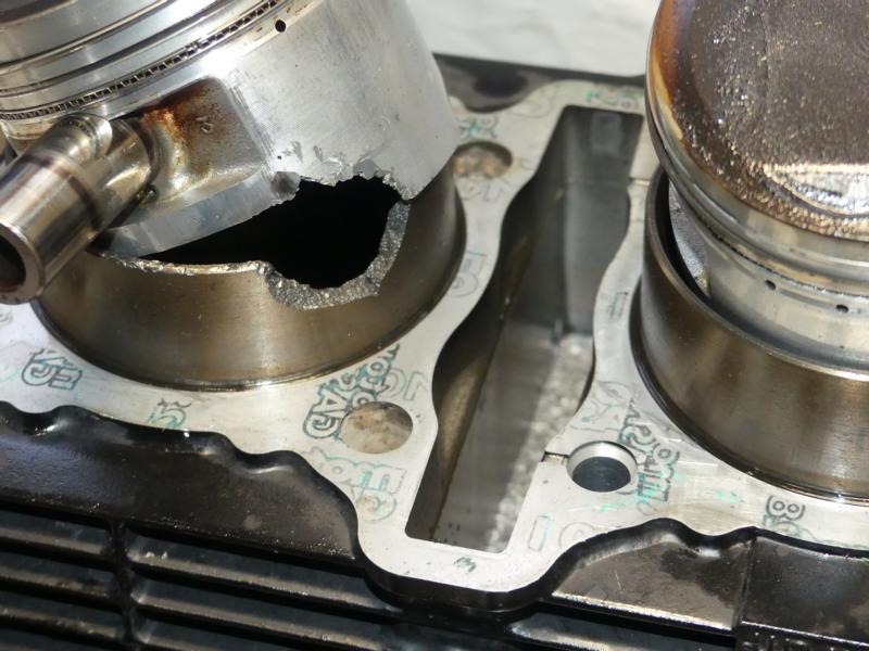

Beitragvon pilot » So 25 Sep, 2022 18:24
noch was zur Dokumentation :omg: ...
pilot
Beiträge: 377
Re: AIA GTF Renner
Beitragvon Maybach » So 25 Sep, 2022 19:21
Autsch!
Aber Dokumentation muss sein ...

Beitragvon Zwillingspeter » Mo 26 Sep, 2022 08:58
Sieht aus, wie ein Marderschaden.

ungeahnte Möglichjeiten, Neuaufbau, liebäugeln mit echten 500 ccm Kurbrlwellenwuchterei, Steuerzeiten a muckerl später, spannend, im Kopf ratterts.

Beitragvon pilot » Mo 26 Sep, 2022 16:40
Steuerzeiten später kannst vergessen... ein Zahn Versatz hat schon zu einem leichten Berühren am Auslassventil geführt... und der Kolben hat kaum Reserven für tiefere Ventiltaschen. Echte 500 wären schon ganz nett. Dafür müssen wir aber erst Kolben finden. :gruebel:
Erstmal muss ein 450N Ersatzmotor her. Von dem Alten ist nicht mehr viel zu gebrauchen.
